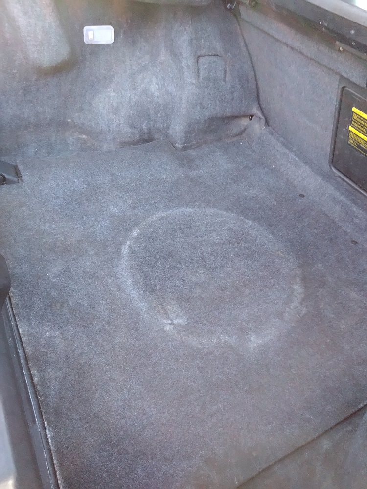

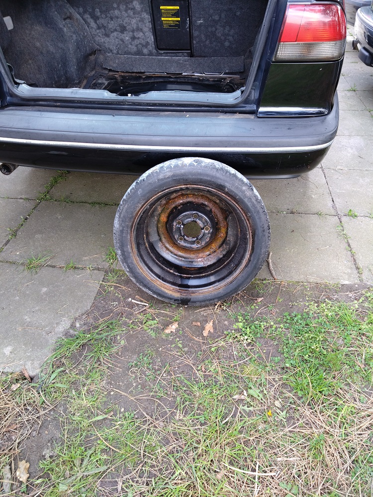

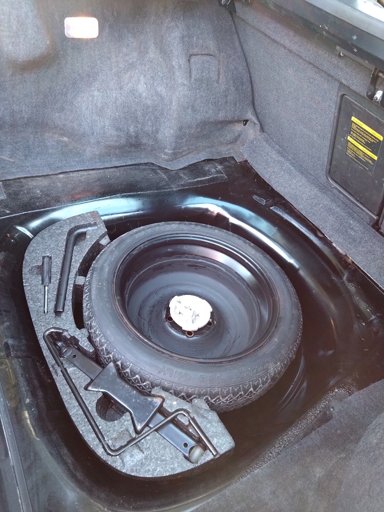

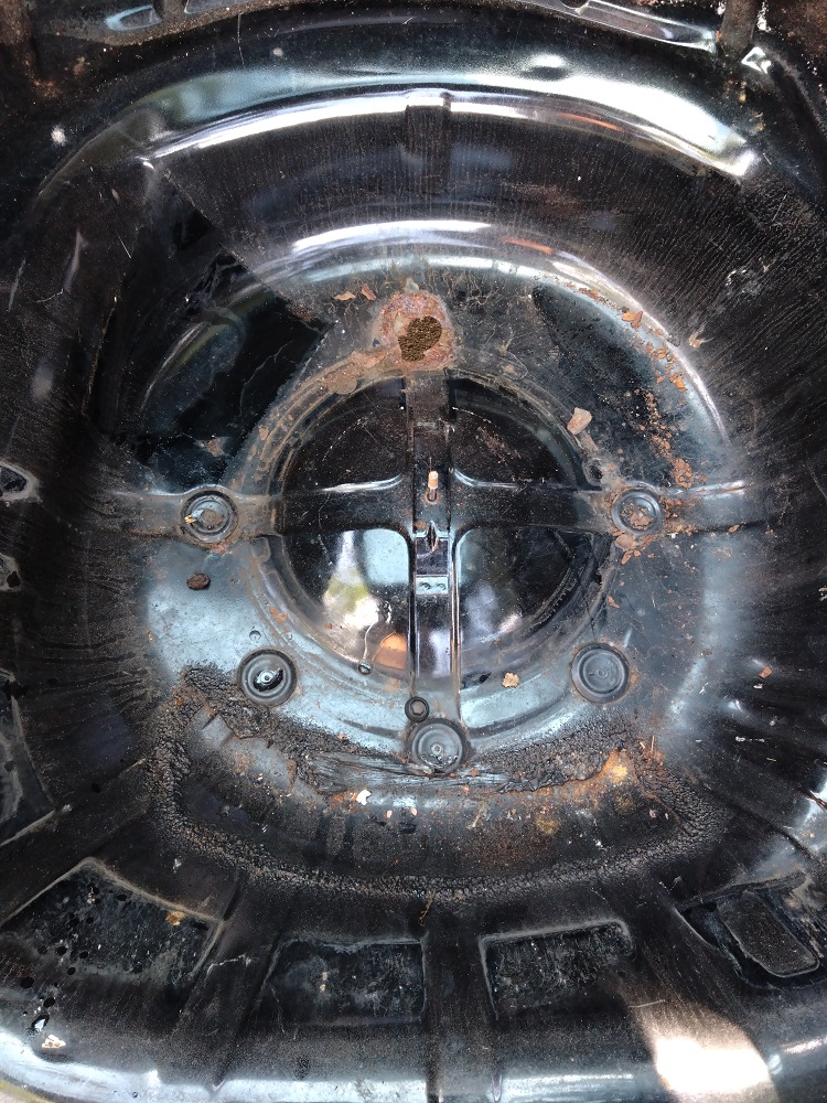

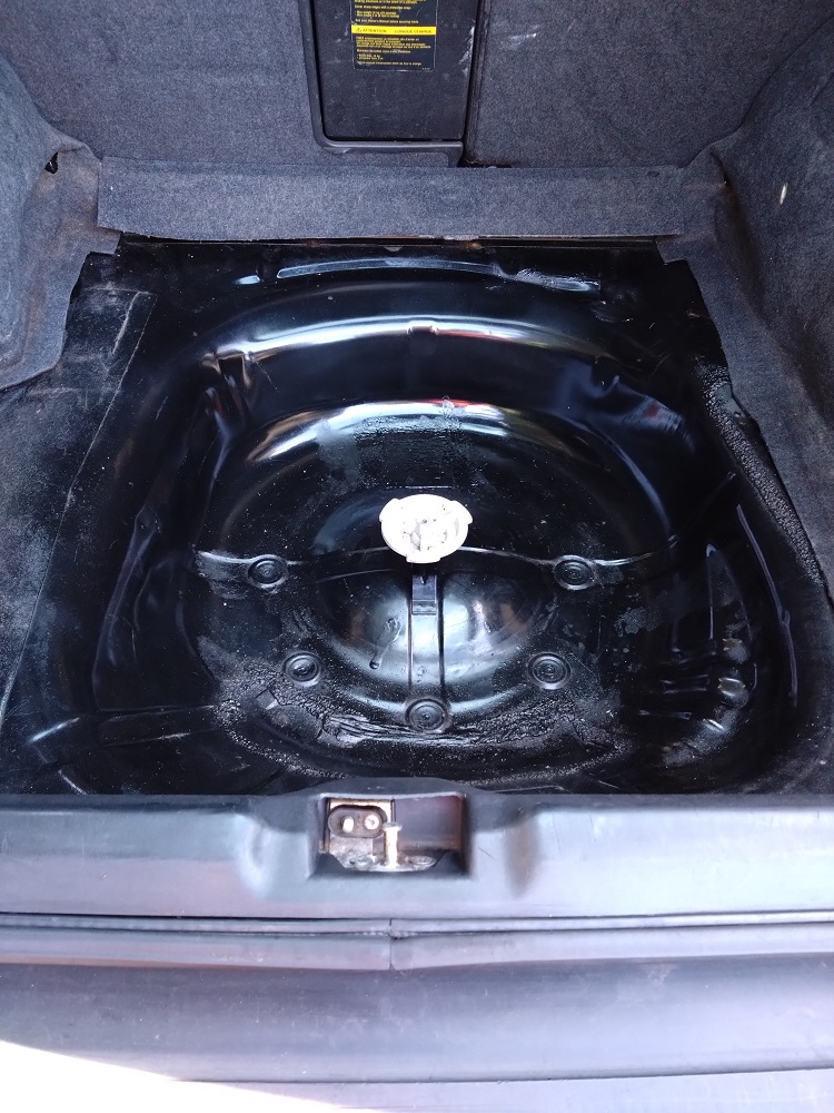

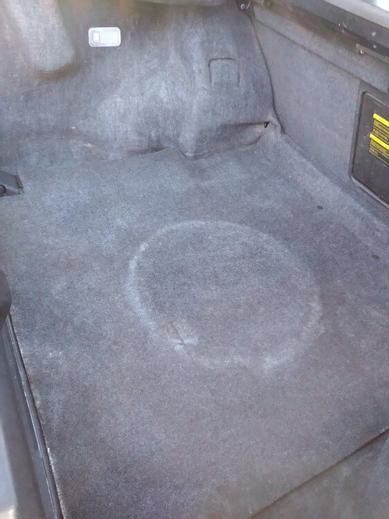

Nachdem Knuts jetzt Motortechnisch und elektrisch gut dasteht und der HU Termin noch etwas dauert kümmere ich mich um die kleineren Wehwehchen. Leider haben die 15 Monate Standzeit doch einige Spuren hinterlassen. Am schlimmsten hat es den Kofferraum mit Reserveradmulde getroffen. Stockflecken im Stoff und eine Durchrostung. Im Notrad stand das Wasser knapp drei Zentimeter hoch.
DSC_0986.thumb.JPG.653b2b9171777df8875a115ab22cc4a9.JPGDSC_0987.thumb.JPG.a75eeffb33778cbd87e81ed238a1449c.JPG
Der Rost musste also weg und der Rest grob gereinigt werden.
Da Knuts in seinen 27 Jahren das meiste vom Werkzeug verloren hatte und der Wagenheber nur noch ein Rostklumpen war hat er einen anderen Einsatz mit brauchbarem Werkzeug spendiert bekommen. Auch die Kofferraumbeleuchtung funktioniert jetzt wieder. Mich erstaunen immer wieder die sagen wir mal originellen Lösungen einiger Schrauber die sich hinter den diversen Verkleidungen auftun. So wurde nach Tausch der Motorantenne für den Ablaufschlauch ein Loch in die Seitenwand gebohrt ??? Der Original Abflussstopfen fristet jetzt ein ungenutztes Dasein. Bat.+ wurde von der Innenbeleuchtung entwendet anstatt das Original Kabel zu nutzen. Warum macht man so etwas?

Der Ursache des Wasser-Eintritts bist du auch auf die Spur gekommen? Bei der Baureihe gabs doch "Schwachstellen" an den Rückleuchten-Dichtungen und/oder Seitenfenstern?
Seitenfenster ist beim 3-Türer. An den Rückleuchten ist nichts zu sehen und das läuft dann auch nicht in das Notrad hinein. Am rechten Federbeindom waren Rostspuren vom herunterlaufenden Wasser, das könnte sich an dem weggerosteten Stopfen gesammelt haben.
Nachdem Strudel ihn mit Hochdruck gewaschen hatte und nach dem Regen und Gewitter am Sonntag ist die Wanne aber trocken geblieben.
Wie jetzt Wasser in das Notrad kam ohne das die Abdeckung nass ist kann ich mir nicht erklären. Kondenswasser der letzten 15 Monate?
