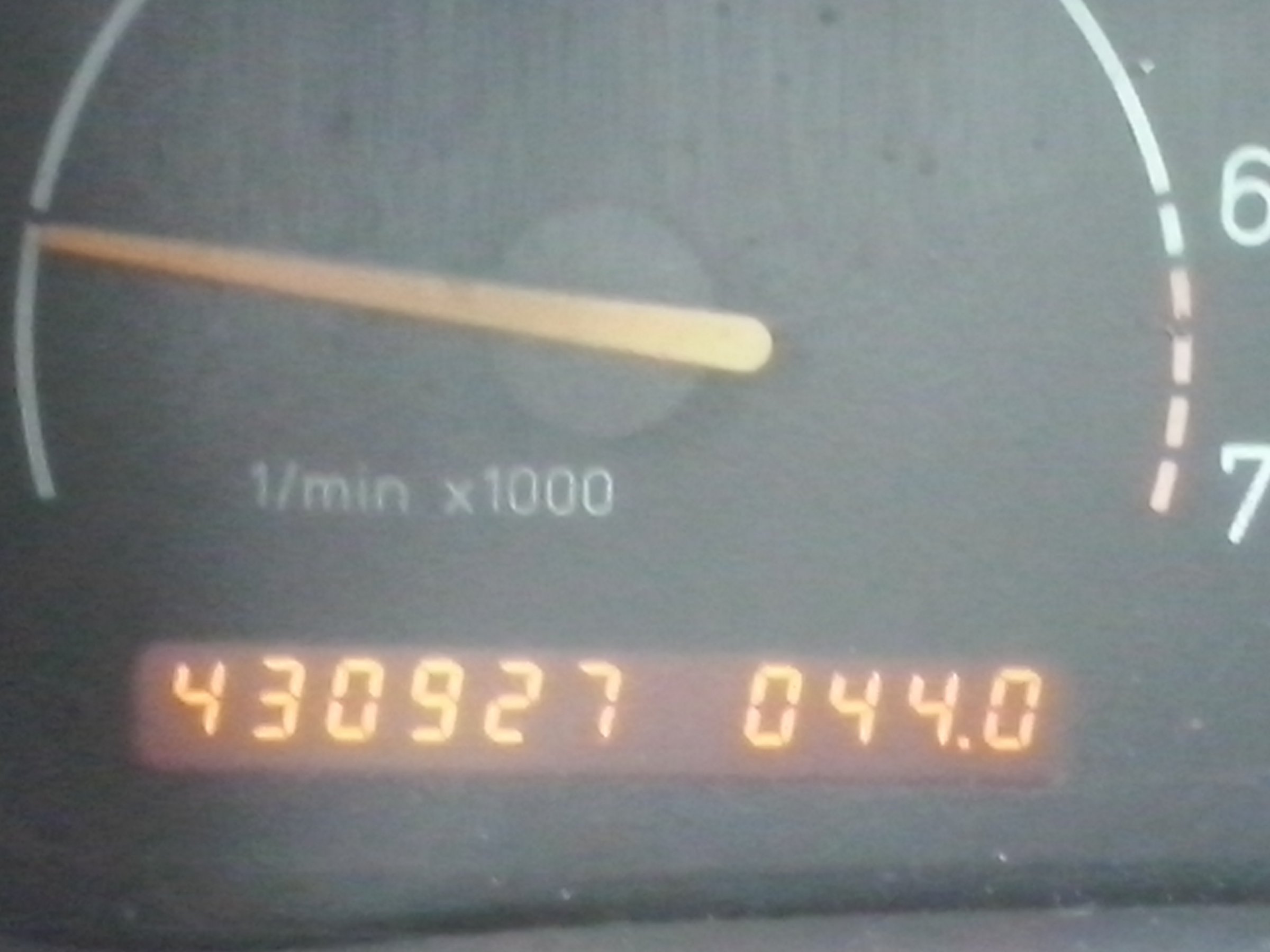

120530_Saab_010.thumb.jpg.b6fabff2c4ccbb5adbc7716b950dc0fb.jpg CAM00043.thumb.jpg.a1b25a823b676744e118ccf15ca2cb8b.jpg und läuft und läuft und läuft . . . . keine Vorkommnisse.
die Bremsen haben tatsächlich über 300.000 Km gemacht und sind noch drin.
Das Vibrationsproblem bei 115 Km/h ist durch das "Wuchten am Auto" soweit minimiert, daß es nicht schadet.
