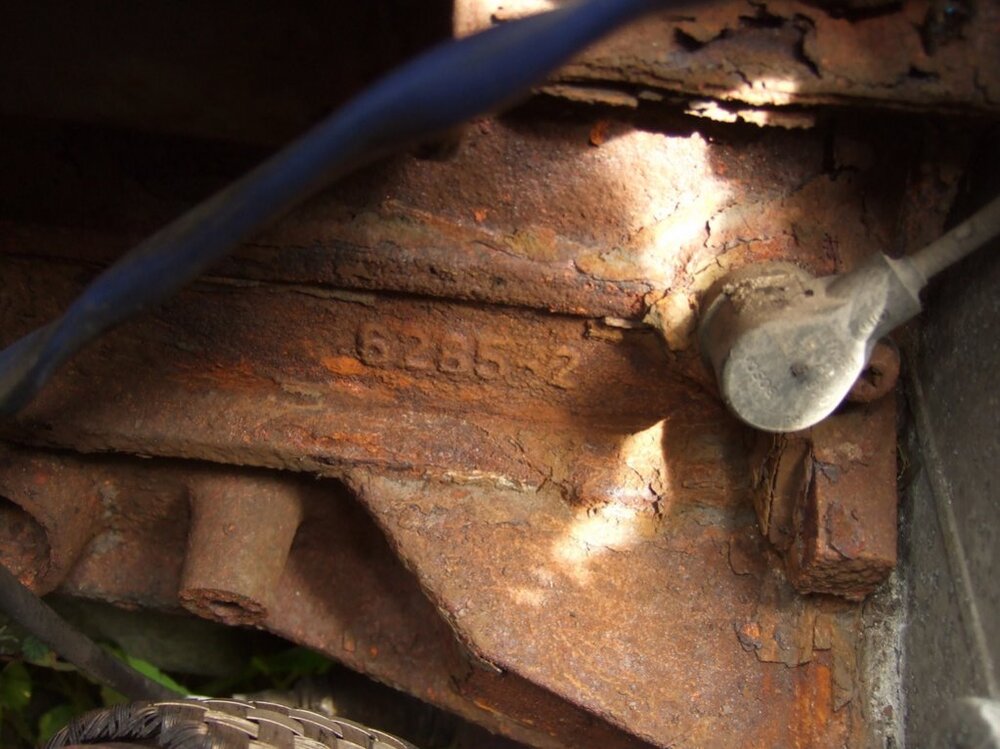

Ich komme trotzdem nicht weiter.
Auch wenn der Bereich dort ziemlich "angefressen" ist, sind die Ziffern noch recht gut erkennbar, und es sieht auch nicht so aus, als wenn da welche weggegammelt wäre. Aber die Nummer passt so nicht recht in das Schema, ein Buchstabe ist nicht erkennbar: 6285-2.
Muss ich mir das "R" dazudenken, oder entspricht der Buchstabe dem in der VIN? Wie erkenne ich in diesem Fall ggf. einen Austauschmotor??
Oder doch die falsche Stelle...??
Kann mir jemand weiterhelfen?
Uff, bei dem ist aber die Nockenwellendichtung einfach zu dicht. Das läuft ja gar kein Öl zum Konservieren raus :cool:
Das ist auch nicht die Motornr. Das ist allenfalls die Gußnr..

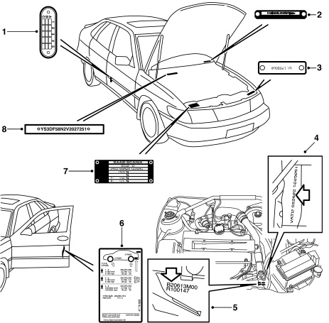

Schau mal von oben zwischen Motor & Getriebe. Seitlich am Zylinderkopf herunter. Dann kannst Du eine Absatzfläche erkennen mit Zahlen. Das ist es was Du suchst.:smile:
hier im Bild
[TD="width: 15"]1
Modification plate (campaign plate)
2
VIN, inside windscreen
3
Body number
4
Gearbox number
5
Engine number
6
Colour code (trim and body) and tyre pressure label
7
VIN
8
VIN, stamped on body
http://www.saab-cars.de/attachments/900-ii-9-3-i/101495-wo-finde-ich-die-motornummer-ident_9-3_900ng.gif
Danke für eure Tips, die Abbildung aus der Betriebsanleitung hatte ich auch schon zu Rate gezogen - allerdings finde ich einfach nichts anderes...

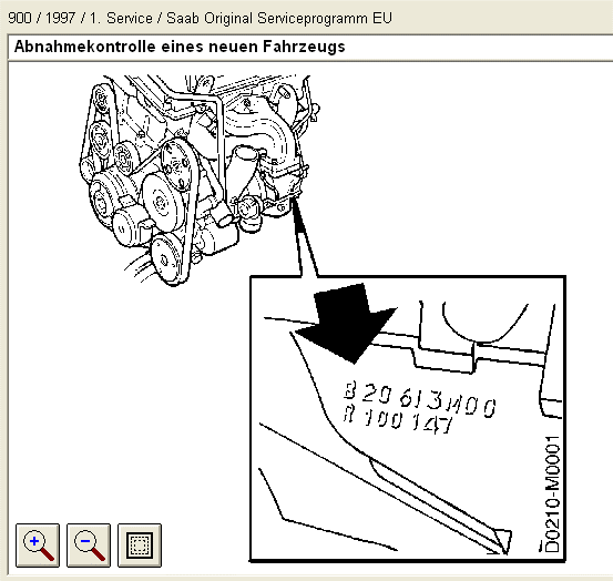

Ich habe heute folgendes Bild im Netz gefunden, das ich ziemlich vielversprechend fand:
[ATTACH]68562.vB[/ATTACH]
Ich habe die besagte Stelle gründlichst gereinigt, mit dem Ergebnis, dass bei meinem Motor keine Nummer angebracht wurde ODER es bereits abgefallen ist.
Wenn ich das richtig verstanden habe, wird das Schild draufgenietet. Entsprechende Bohrungen dafür konnte ich jedoch auch nicht finden.
Kann es sein, dass nur die B234i davon betroffen sind (mit Ralph sind wir schon zwei :biggrin:) ?
Genau da ist die Nummer, kein Schild sondern eingeschlagen und in der Regel in Folge des Rostes nicht mehr existent.

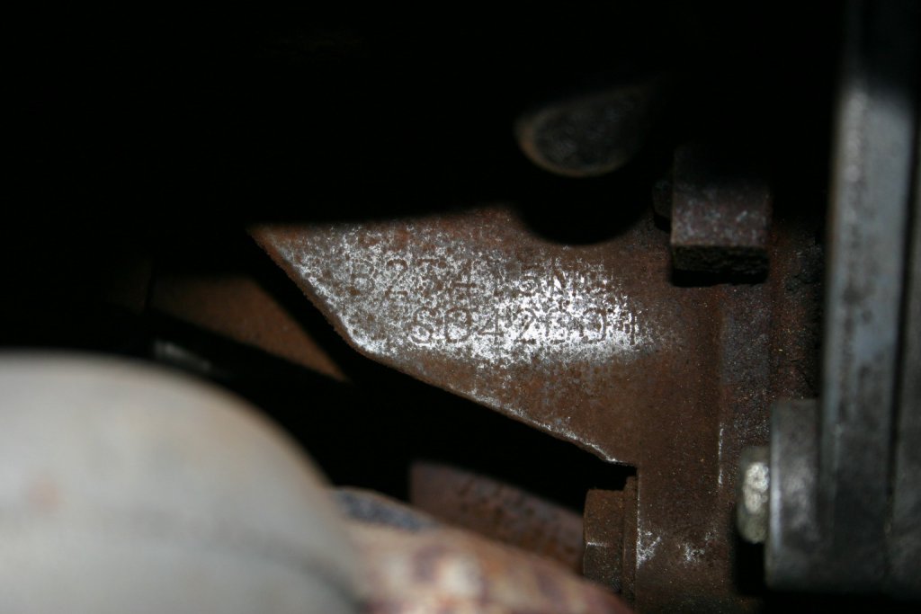

Da die Motornummer, nicht nur zur Kupplungssuche, ja auch bei anderen Saab-Modellen ein beliebtes Spielchen ist, bin ich mal Spielverderber (zum Vergleich mit dem in diesem Fred gezeigten Bild mit Schwermaschinen-Rost):
http://www.saab-cars.de/9000/45635-wo-finde-ich-die-motornummer-3.html
, vergleiche dort Bild #18 und Bild #21
Siehst - ich wusste doch, dass sie jemand gefunden hatte...! ;-)
Das Problem, Du wirst Deine da nicht finden. Diese Fläche gibt es bei Deinem gar nicht
Und deswegen mache ich jetzt den Spielverderber. Kolumbus mag Amerika gefunden haben, ich aber die Motornummer:biggrin:
http://www.saab-cars.de/attachments/900-ii-9-3-i/108972-wo-finde-ich-die-motornummer-img_5135.jpg

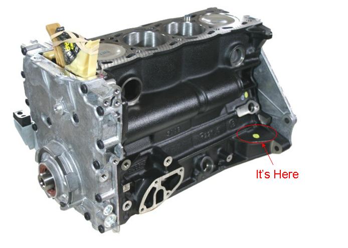

Aus einem 9-3 MY01 habe ich den Motor zerlegt und kann auf dem Block den Motorcode nicht finden. Ich denke es ist ein B204E (wegen roter DI), kann aber den Motorcode nicht finden. Bei einem älteren Motor - meine ich mich zumindest zu erinnern - stand der in einer Ecke neben der Planfläche für den Zylinderkopf. Hier aber nicht. Weiß jemand Rat?
