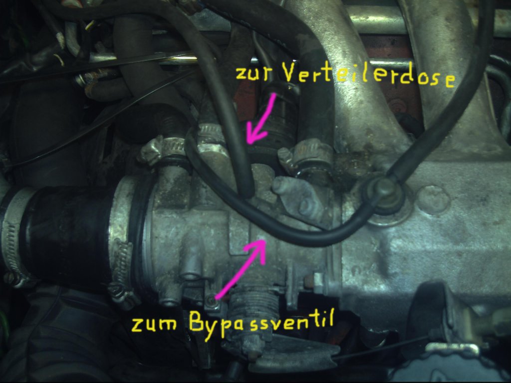

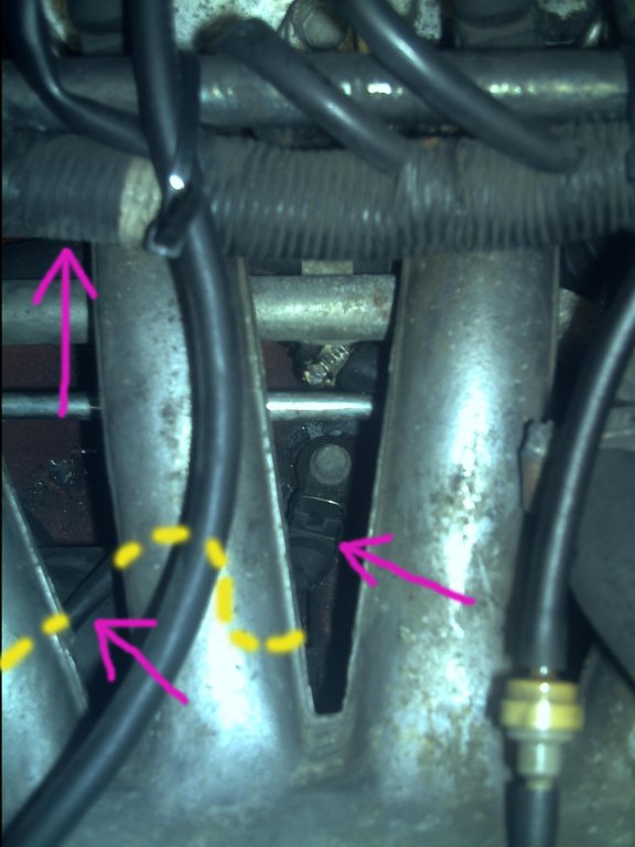

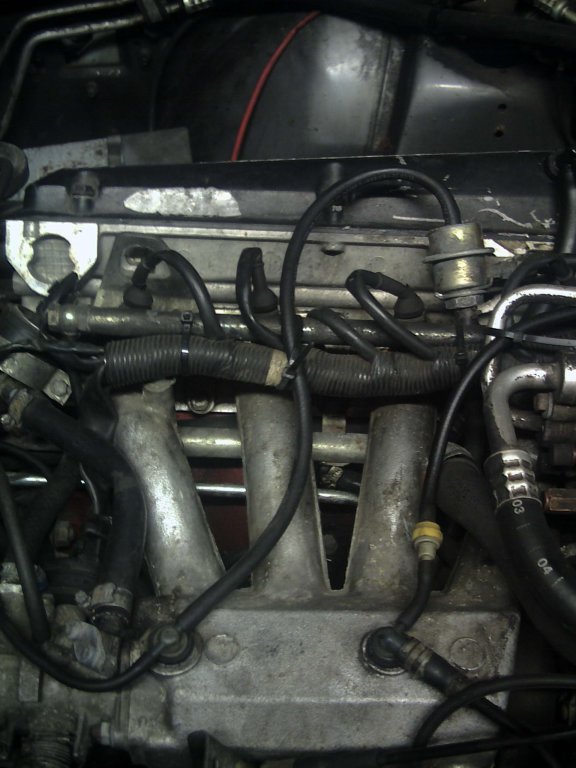

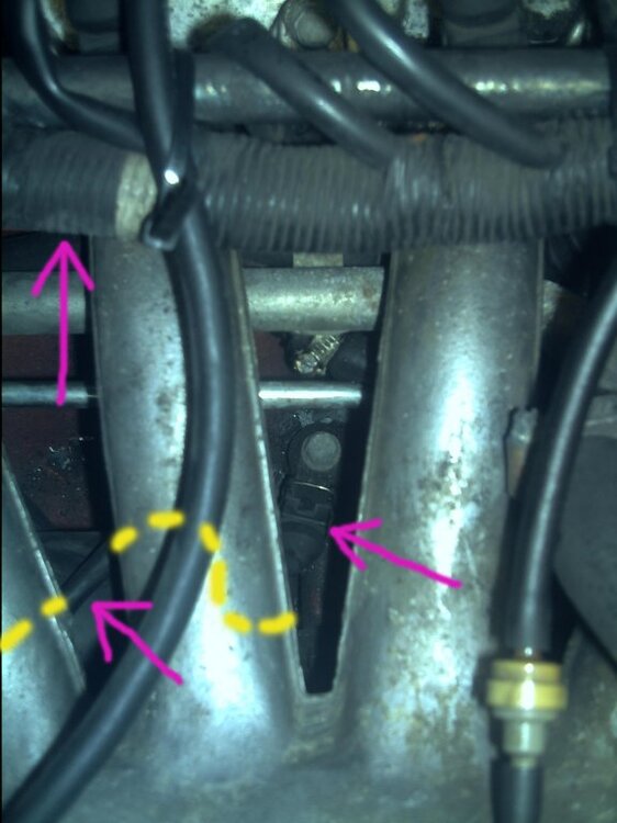

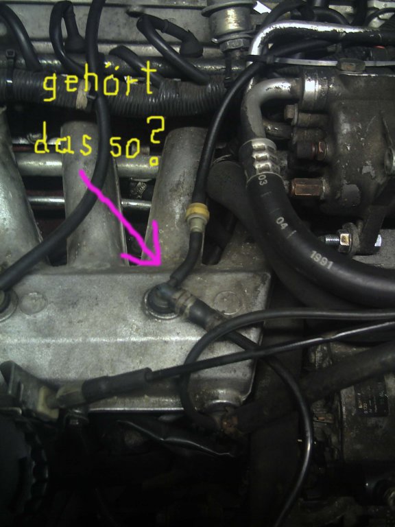

So, habe mal ein paar Bilder gemacht, die zeigen, welchen Verlauf der Stecker auf den APC-Sensor nimmt sowie die Verläufe diverser Unterdruckschläuche.
Die Bilder sind selbsterklärend, schaut sie Euch einfach mal an.

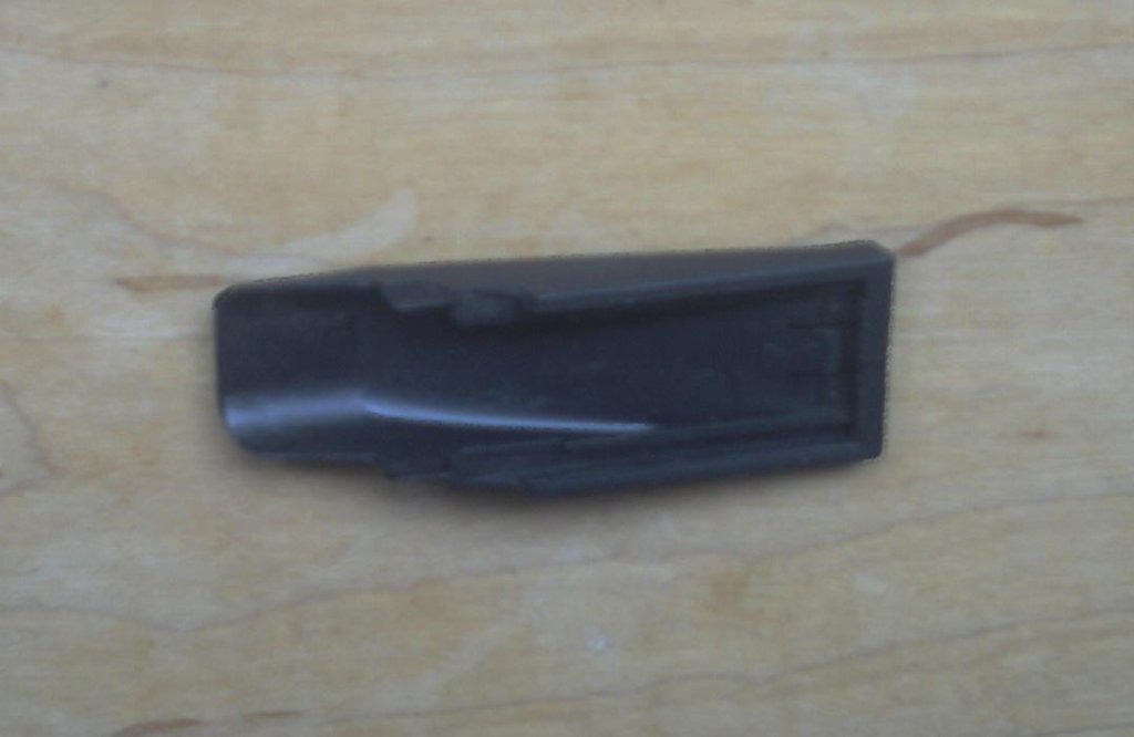

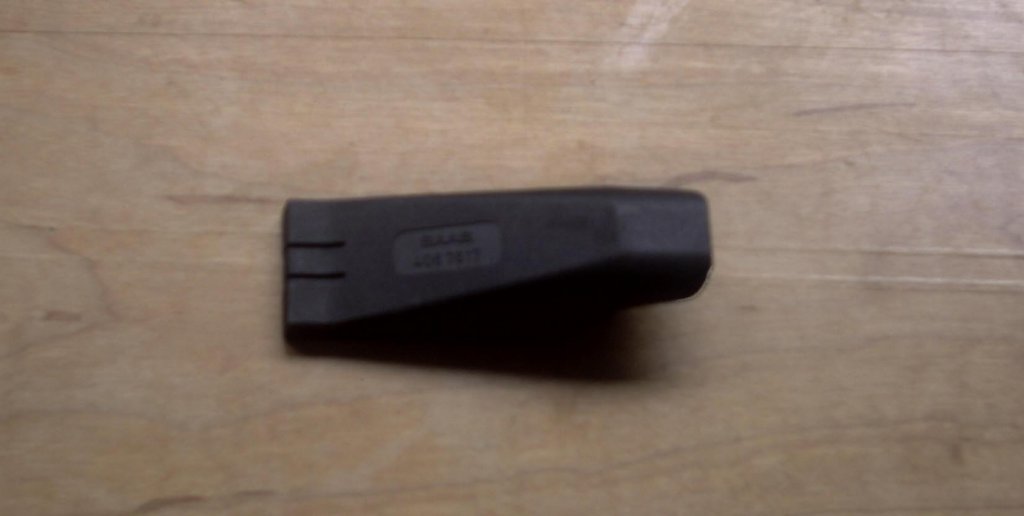

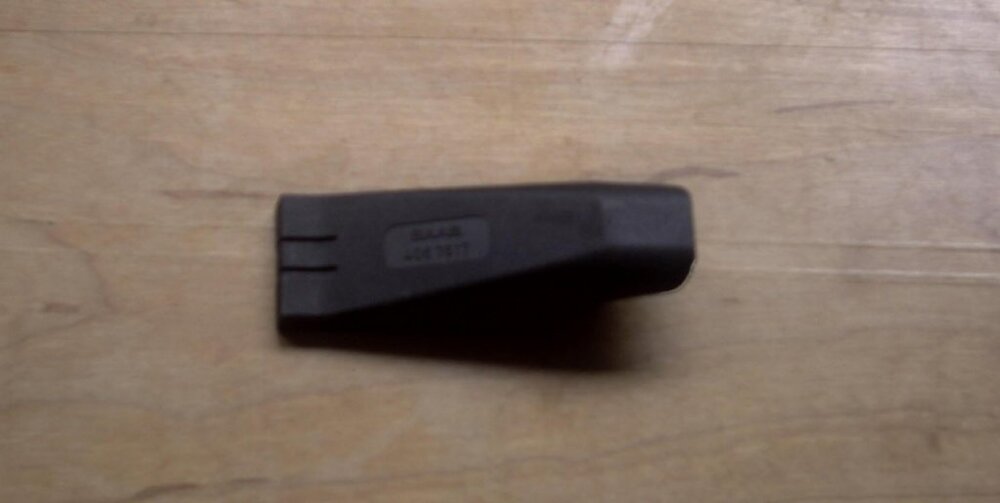

Zwei Bilder zeigen ein kleines Plastikteil, welches ich gestern unter den Handbremsseilen bei Zerlegen der Mittelkonsole lose herumliegend gefunden habe. ET-Nr. 4067617. Weiß jemand, wo das hingehört? Habe soetwas jedenfalls noch nie gesehen...
Gruß,
Marcus
Das gehört (fast) genau dort hin, wo Du es gefunden hast: Abdeckung von Stecker unter dem Schalterblock.
Wenn ich das richtig erkenne, zeigen die Pfeile des Rückschlagventils in die falsche Richtung. Mit dem Pfeil in Richtung Zylinderkopf bläst's Dir Zylinderkopf/Kurbelgehäuse auf.
Stimmt, und die ganze Verschlauchung ist durcheinander. Beispielsweise gehört der Schlauch von der Kurbelgehäuseentlüftung an den vorderen Verteiler.
Wobei es funktional keinen wirklichen Unterschied macht, ob am vorderen oder hinteren Verteiler angeschlossen. Aber die Durchlassrichtung des Rückschlagventils sollte schon stimmen...
Da wäre ich nicht so sicher, es hat ja seinen Grund, das es auf verschiedene Anschlüsse verteilt wird. Wenn man die Massepunkte vorne am Kopf vertauscht kann man auch wunderliche Effekte erleben...
Okay. Du meinst also, daß da verschiedene (Unter-) Drücke anliegen?
Kann ich mir schwerlich vorstellen. Immerhin sollte es nicht schaden, wenn man die Schläuche da anschließt, wo sie ab Werk waren. :smile:
