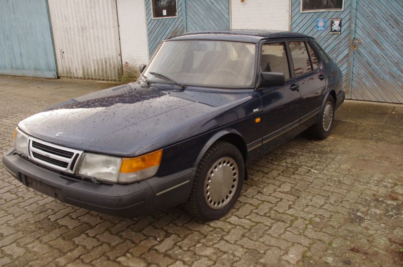

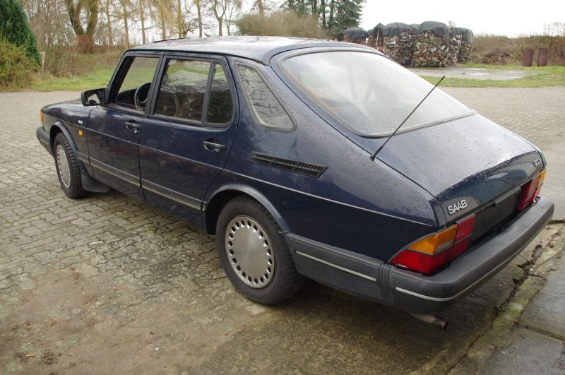

Heyho - da bin ich wieder... und ich kann dir deine Frage auch direkt beantworten: Ich habe das Projekt leider sehr vernachlässigt. Der Saab verstaubt bei mir in der Garage. Bis jetzt! Nachdem ich ihn nicht mehr zum Starten bringen konnte, habe ich mich anderen Dingen zugewandt und das Thema auf die lange Bank geschoben.
Mein 945er-Volvo fuhr wie ein Uhrwerk. Bis jetzt! Am Samstag ist mir der Zahnriemen gerissen... Ein ganz kleines Bisschen Hoffnung habe ich noch, dass die Ventile nicht krumm sind. Aber darauf bauen möchte ich nicht (ich baue am WE einen neuen Satz ein und dann weiß ich mehr). Daher bin ich auf der schnellen Suche nach einem kurzfristigen Alltags-Auto. Und jetzt zu meinem eigentlichen Anliegen:
Mir wurde ein 901er Bj. 1991 16V/126PS (wenn mich nicht alles täuscht) angeboten. Nicht mehr der Beste, aber immerhin Rest-Tüv und gleiche Wagenfarbe und Ausstattung wie mein alter Garagenfund. Und natürlich ein fairer Preis. Nun könnte dieser 901er mir erstmal den Alltag erleichtern und in einigen Monaten könnte ich mich daran machen, aus diesem Neuerwerb meinen alten 900er wieder in Schuss zu bringen (bspw. fehlen mir noch diverse Sachen, Hutablage, Zierleisten etc. - die Türen haben alle mehr oder weniger kleine, optische Macken usw.). Ein versierter Scania-Schrauber wollte sich eh demnächst mal um das Start-Problem kümmern, da bin ich eigentlich recht zuversichtlich.
Nun aber natürlich die Frage: Inwiefern ist ein 8V/110PS-Motor mit einem 16V/126PS technisch deckungsgleich? Das ist ja gerade interessant, da ich Probleme mit dem Starten des Motors hatte und das letzte notierte "unbefugte Rumfuchteln von dritten Personen" am Motor mit dem Verteilerfinger zusammenhing, wenn mich meine Erinnerung nicht trügt. Ich will natürlich keine Äpfel und Birnen zeitgleich auf dem Hof stehen haben. Könnt ihr mir da weiterhelfen?

So, da bin ich wieder, mit meinen Auto-Maleschen. ;) Mein Volvo ist hin bzw. eine Reparatur wäre zu kostspielig. Diese Woche organisier ich mir einen neuen. Den 16V hab ich mir auch angeguckt, ganz gut abgerockt, aber mit ein bisschen Zuneigung noch brauchbar, zumal ich mich auf einen vernünftigen Preis habe einigen können.
Strudel hat meine Frage so weit beantwortet - danke dir! Dass die Motoren verschieden sind, ist ja klar. Wie es rund um den Motor aussah, also die Peripherie, hat mich interessiert. Aber dass selbst dort viele Verschiedenheiten existieren, so will ich es mal nennen, hätte ich jetzt nicht gedacht. Dennoch bleibt die gleiche Farbe und Innenausstattung, weshalb er noch nicht von der Liste ist; leider knuspert der Rost etwas an den Türen, so dass ich die nicht wechseln könnte. Aber ein paar Kleinigkeiten könnte ich mir abzwacken und den 16V bis 2016 als Alltagsauto nutzen, danach müsste man mal schauen, wie aufwendig ein neuer Tüv wäre.
Zu meinem Blunck-Erbe (Strudel weiß Beschied). Ja, wie gesagt, mein Cousin hat am Verteilerfinger, glaube ich, rumgefummelt und von da an lief er sukzessive beschissener. Das heißt: Er ging im Standgas irgendwann aus, erst nach 20 Minuten oder so, dann nach zehn, nach fünf Minuten usw. Irgendwann sprang er nicht mehr an. Gemacht habe ich: Zündung, Elektronik gecheckt, neue Zündkerzen, Kraftstofffilter gewechselt, Benzinpumpe überprüft bzw. die Sicherungen, Einspritzung gecheckt, Startpilot, Luftfilter etc. Also die Basis-Sachen - war alles, so ich mich erinnern kann, in Ordnung - Zündfunken vorhanden, Benzin kommt an (vielleicht etwas wenig, habe da keinen Vergleich, jedenfalls tröpfelte was raus). Muss ja irgendwie an der Einspritzung liegen, eventuell müsste das bzw. die Ventile eingestellt werden. Aber da bin ich Laie.Nachtrag: Benzin natürlich auch mal nachgefüllt, man weiß ja nie. ;)
Gefühlt glaube ich aber auch, dass es kein Genickbruch ist. Ansonsten war alles in Ordnung. Hatte die Bremsen neu gemacht, und irgendetwas an den Traggelenken oder so, jedenfalls knackte es ja immer bei volleingeschlagenem Lenkrad. Sonstige Macken hatte er ja nicht, bis auf den einen oder anderen Schönheitsfehler.
