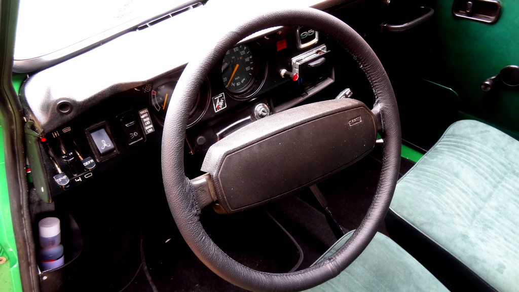

Kleine Näharbeit am Morgen!
Das Lenkrad ist mir einfach zu dünn. Also Leder drauf! Jetzt fühlt es sich griffig an.
[ATTACH]70696.vB[/ATTACH]
Selbst genäht????? Alle Achtung!!!!:congrats:
Ist die Hülle von fortispolster aus Görlitz?
Wenn Du nach Eisenach kommst, bestelle ich mir auch eine, und Du kannst sie mir ja am Abend am Lagerfeuer festzurren
Ja, genau. Habe ca. 1,5 h für's Nähen benötigt. Allerdings hatten sie es zu groß geliefert, so dass ich es nochmal kürzen musste.
Es muss halt richtig stramm über das Lenkrad passen.
