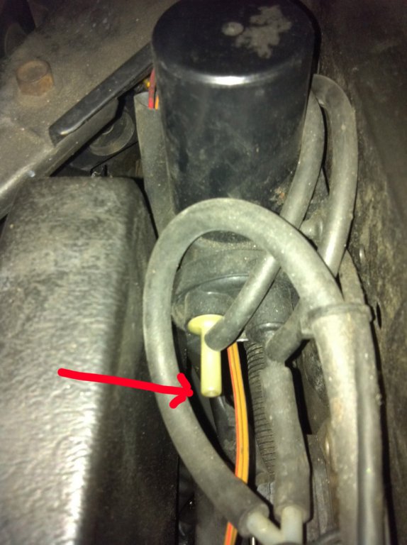

Unterdruckpumpe
hier fehlt wohl ein Unterdruckschlauch, oder?

Nö, das gehört so, da fehlt nix. Irgendwo muss die Luft ja hin.
Pumpe ist nur für den Tempomaten und sonst nix.

Allerdings ist mir dabei ein Lapsus :redface: passiert : ich habe den Schlauch an der Unterdruckpumpe abgezogen und mir nicht gemerkt , an welchen der beiden Anschlüsse er gehört . Den weissen mit den großen Loch oder den schwarzen mit dem kleinen ...
Mit der Suche habe ich den thread hier gefunden und auf dem Bild in #1 ist er auf letzterem . Allerdings irritiert mich , dass dieser Anschluss so ein winziges Loch hat ... Ist das wirklich der Richtige :confused: ?

So wie im obigen Bild ist es richtig.
Hallo Hans !
Danke ! Also wirklich auf den Anschluss mit dem winzigen Loch ...
War nur echt irritiert , weil auf der Skizze im EPC genau umgekehrt dargestellt ist ...
Hallo !
Kann doch nicht sein , dass mir keiner sagen kann , auf welchen Anschluss der Unterdruckpumpe der Schlauch gehört , oder ???? :confused:
Auf den schwarzen.
Der weiße bleibt frei.
