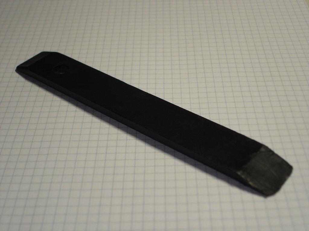

Mit diesem Kunststoffteil (ca. 14cm lang) kann man Embleme, Plastikanbauteile, Schalter usw aushebeln.
Hab ich mal bei einem Saab Mechaniker gesehen.
