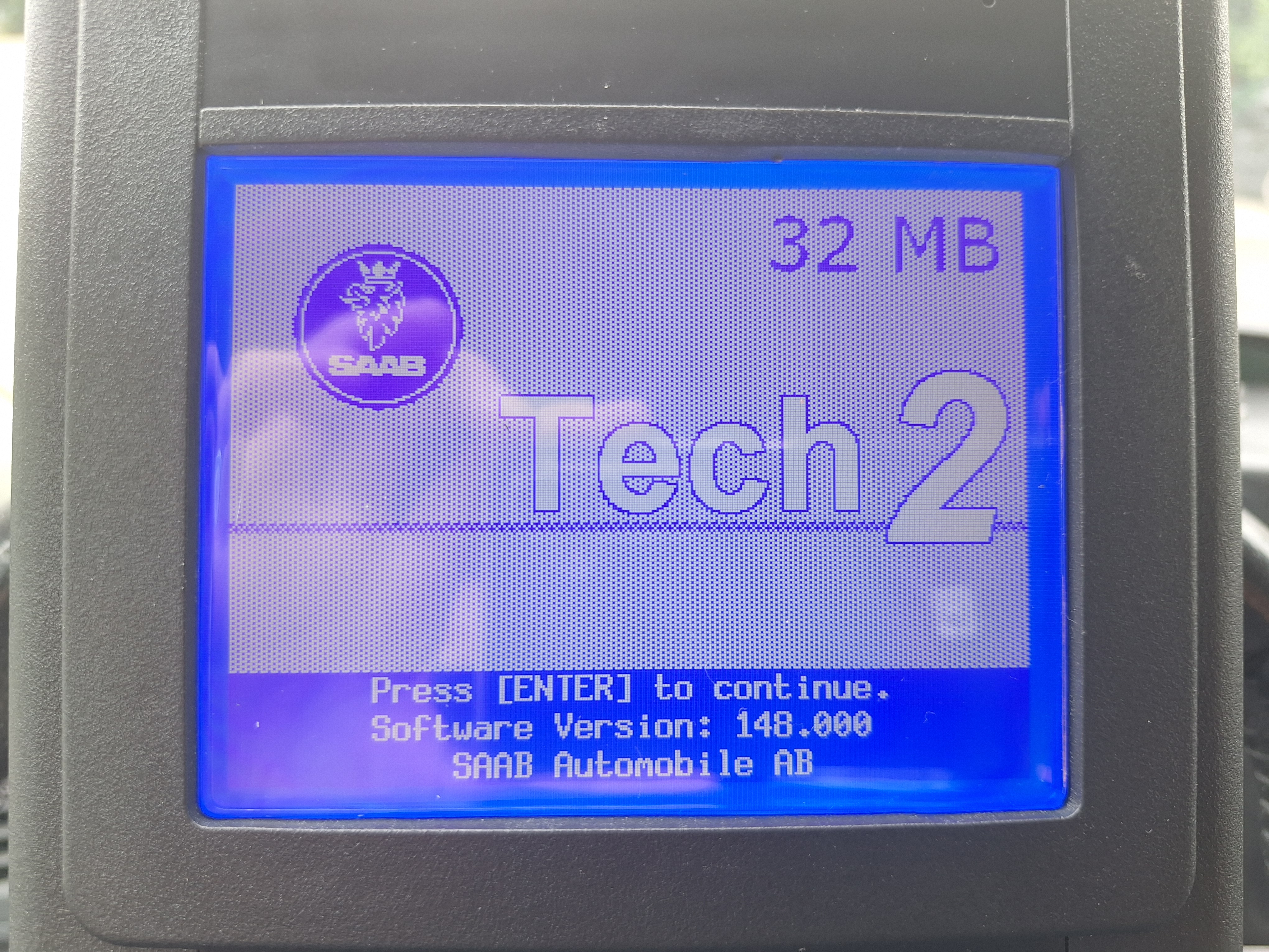

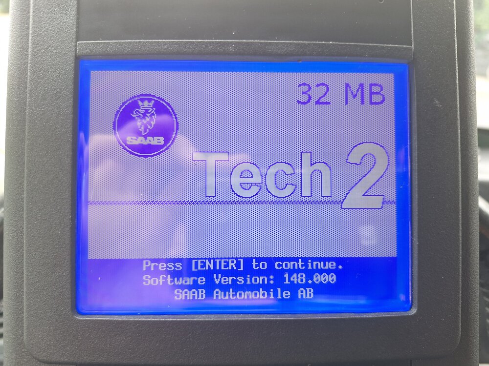

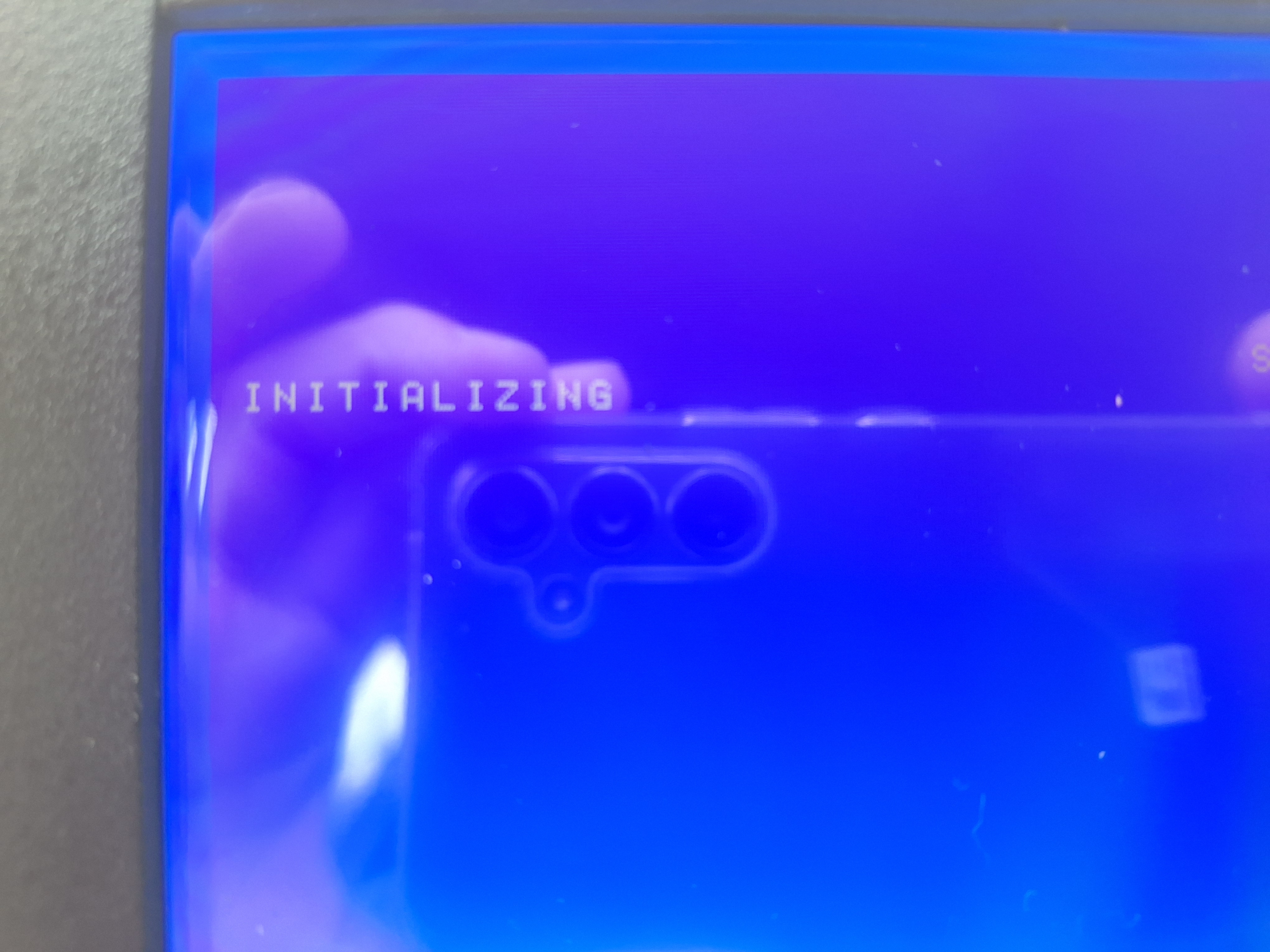

ok screen shots. Startet normal. Denke ich :rolleyes:. Beim 2. Bild komme ich dann nicht weiter. Die Karte sollte richtig sein, da mich der Verkäufer gefragt hat, für welche Modelle es sein soll. Ich hab ihm geschrieben für meinen 9-5 (9116-420) und Saab 9-3 (9116-443). 9440 steht beim 9-3. Beim 9-5 steht keine Nummer. Müßte aber 9600 sein. So weit war ich schon mal. weiß aber nicht wie da hin gekommen bin :rolleyes:. Also ja, habe ihn am passenden Wagen angeschlossen. Und ja, die Shift taste leuchtet auch.
Die Shift -Taste darf nicht leuchten, sonst geht es nicht weiter. Durch drücken sollte sie auszuschalten sein.
Softwareversion für Saab vor 1998: 44.000
Softwareversion für Saab ab 1998: 148.000
Starten sollte es trotzdem.
Wie thadi05 schon gelistet hat wirst Du mit der 33.00x bei Deinen Autos nicht weiterkommen. Da ich auch schon Probleme mit dem Tech2 durch die SW hatte, und Du ohnehin eine neuere Version benötigst, lass die Karte mal neu schreiben. Da kann Dir hier bestimmt unkompliziert geholfen werden. Ist, finde ich, etwas umständlich wenn man die .bin irgendwie aus den hiffentlich mitgelieferten CDs extrahieren muss.
Hast eine PN von mir.
Das ist doch kein Foto von *seinem* Tech2, sondern stammt aus einem Internetangebot (tss, tss, und das ohne Quellenangabe... :frown:).
Salut,
und stimmt Patapaya. Habe ich aus dem Netz. Aber so sieht mein Tech 2 beim Start auch aus. Ok, die Zahl ist nicht 33000, sondern 148000. Habe ich beim downloaden nicht drauf geachtet. Sorry :rolleyes:
Trotzdem mal versuchen neu zu schreiben / beschreiben zu lassen. Meins hat auch sauber gestartet aber arbeiten war nicht möglich. Karte neu geschrieben und alles geht wieder.

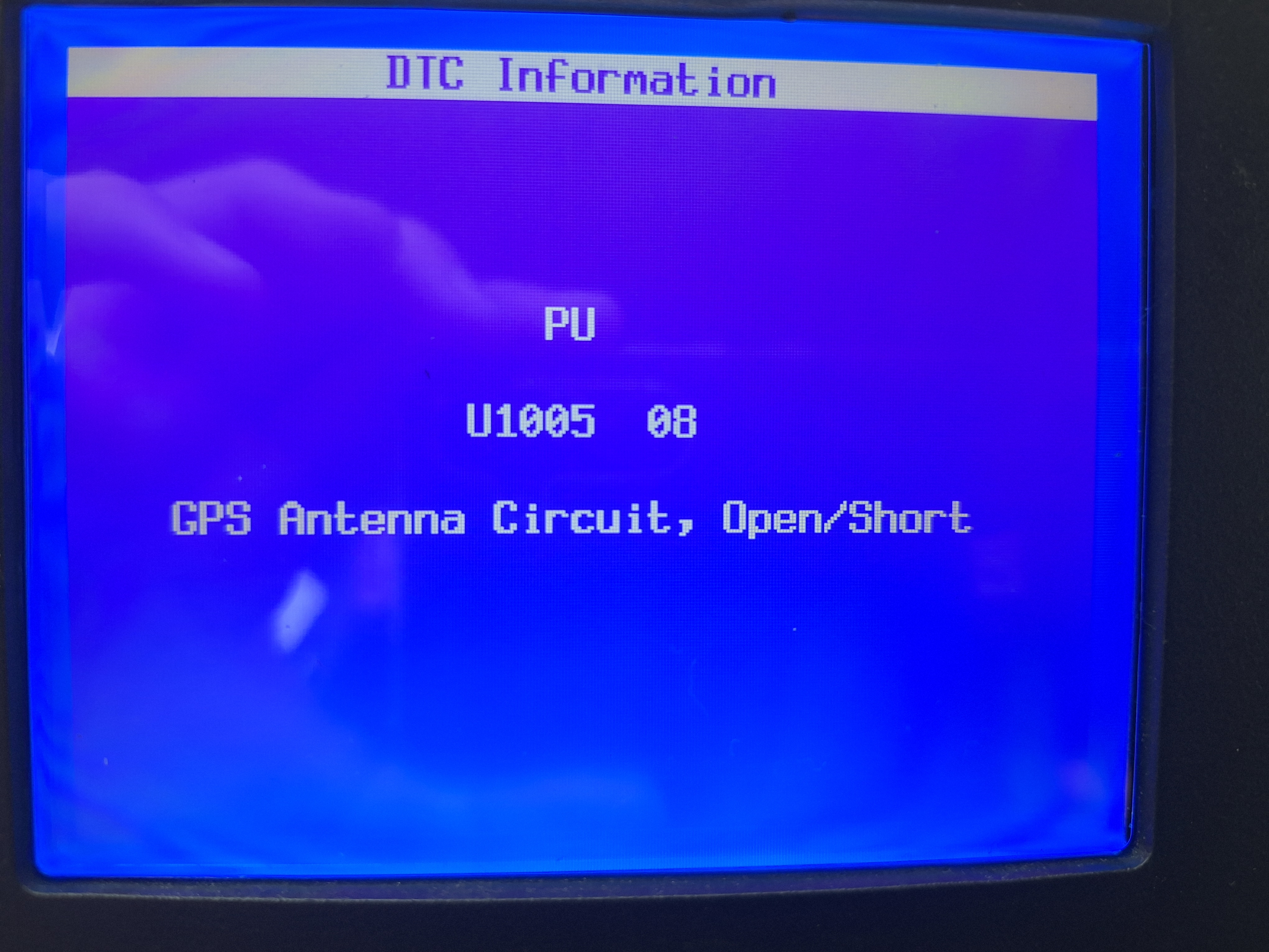

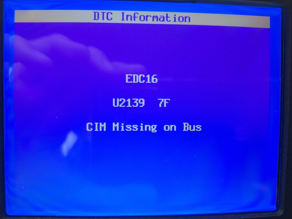

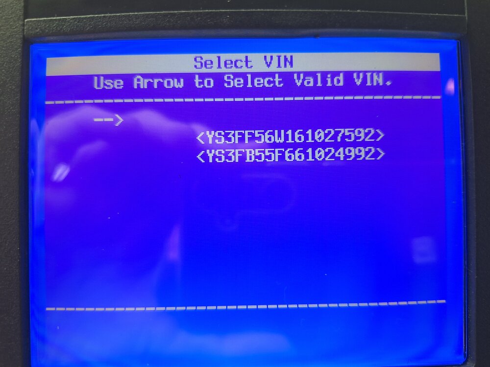

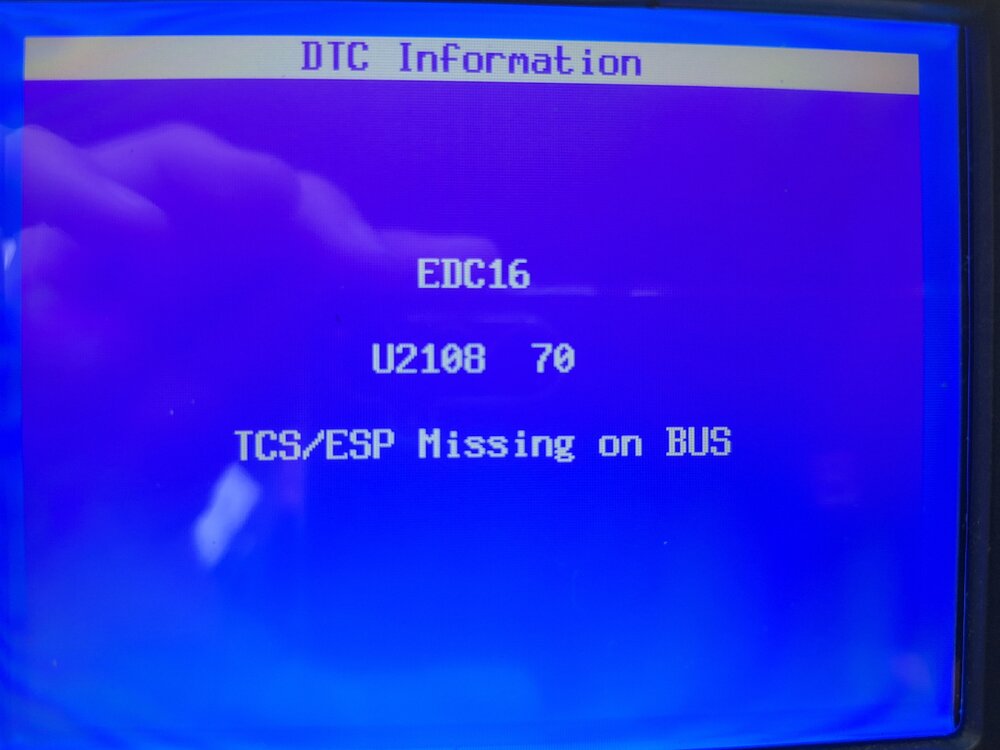

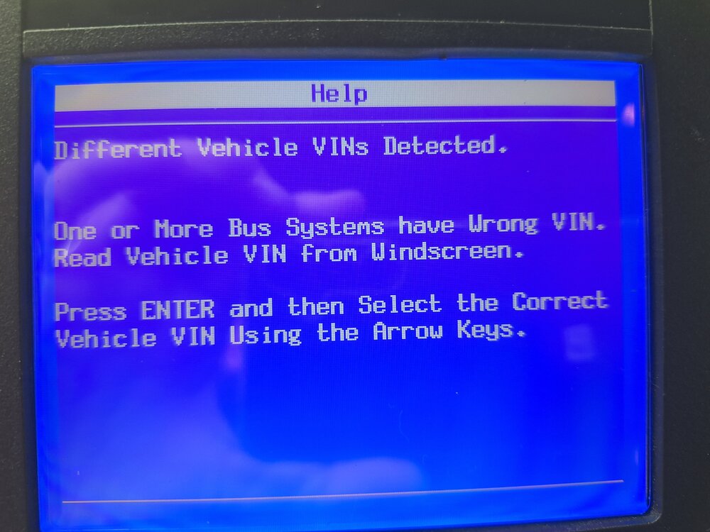

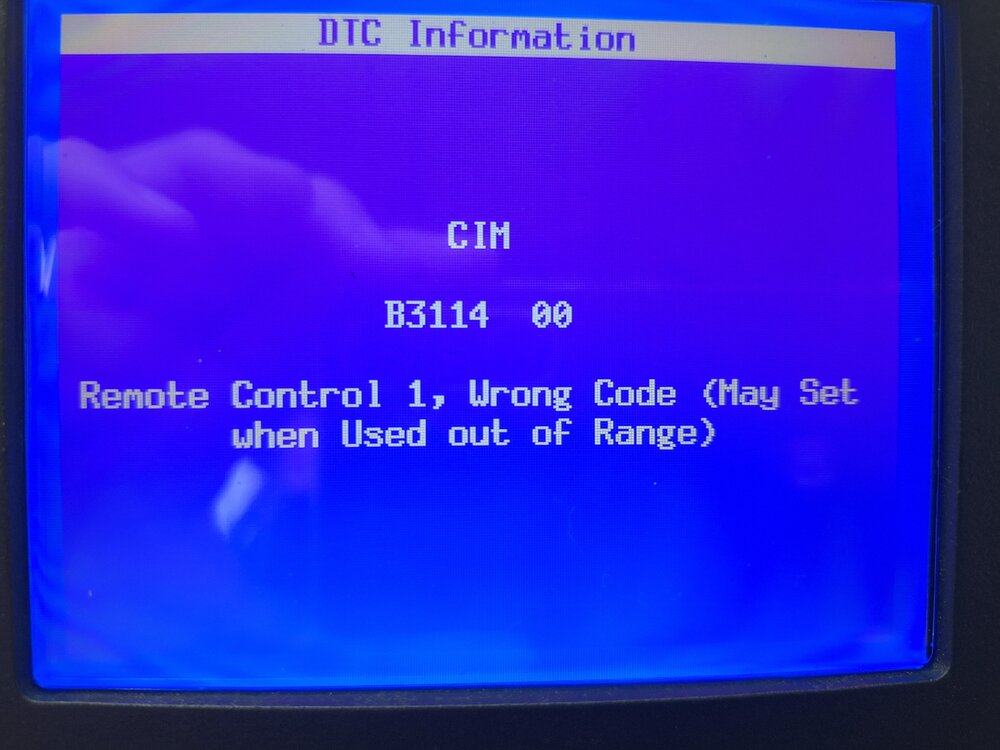

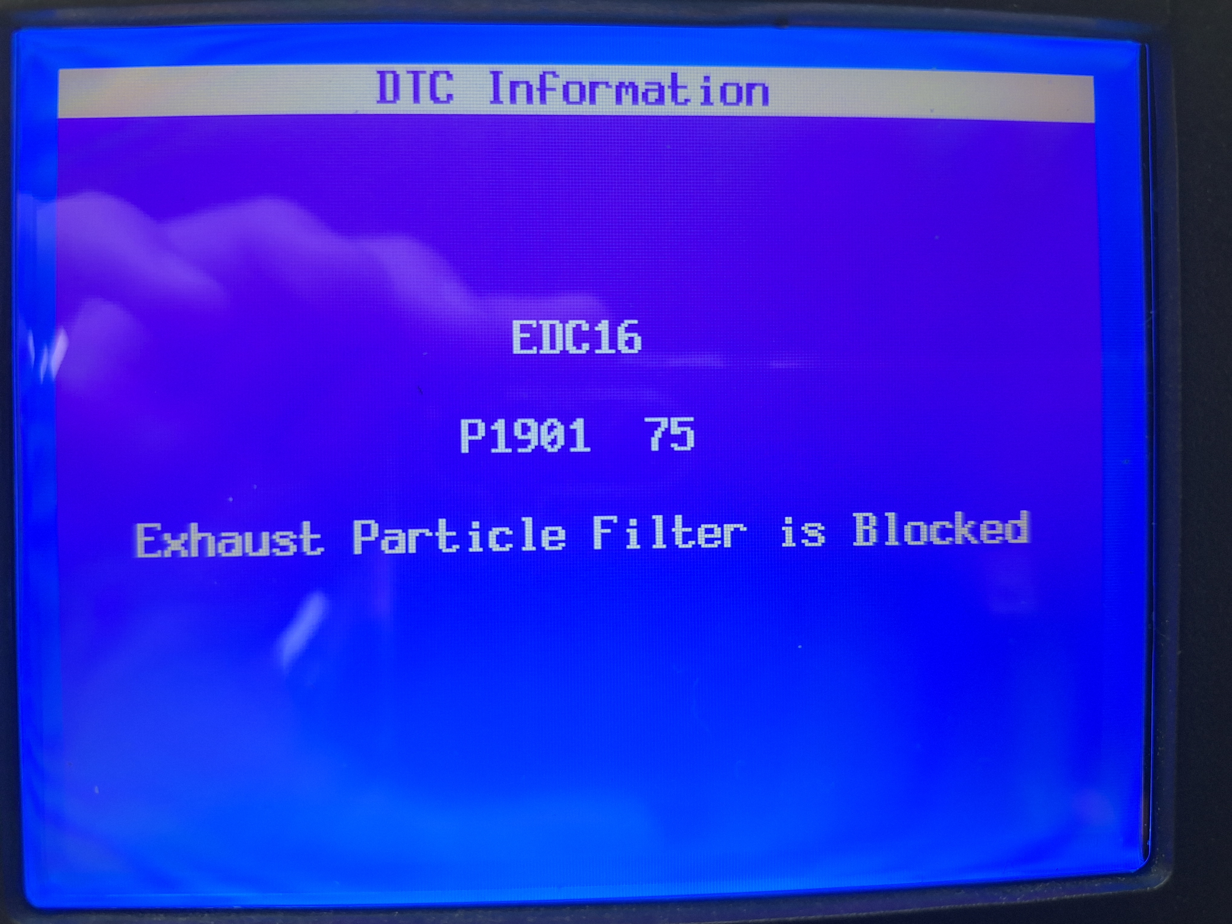

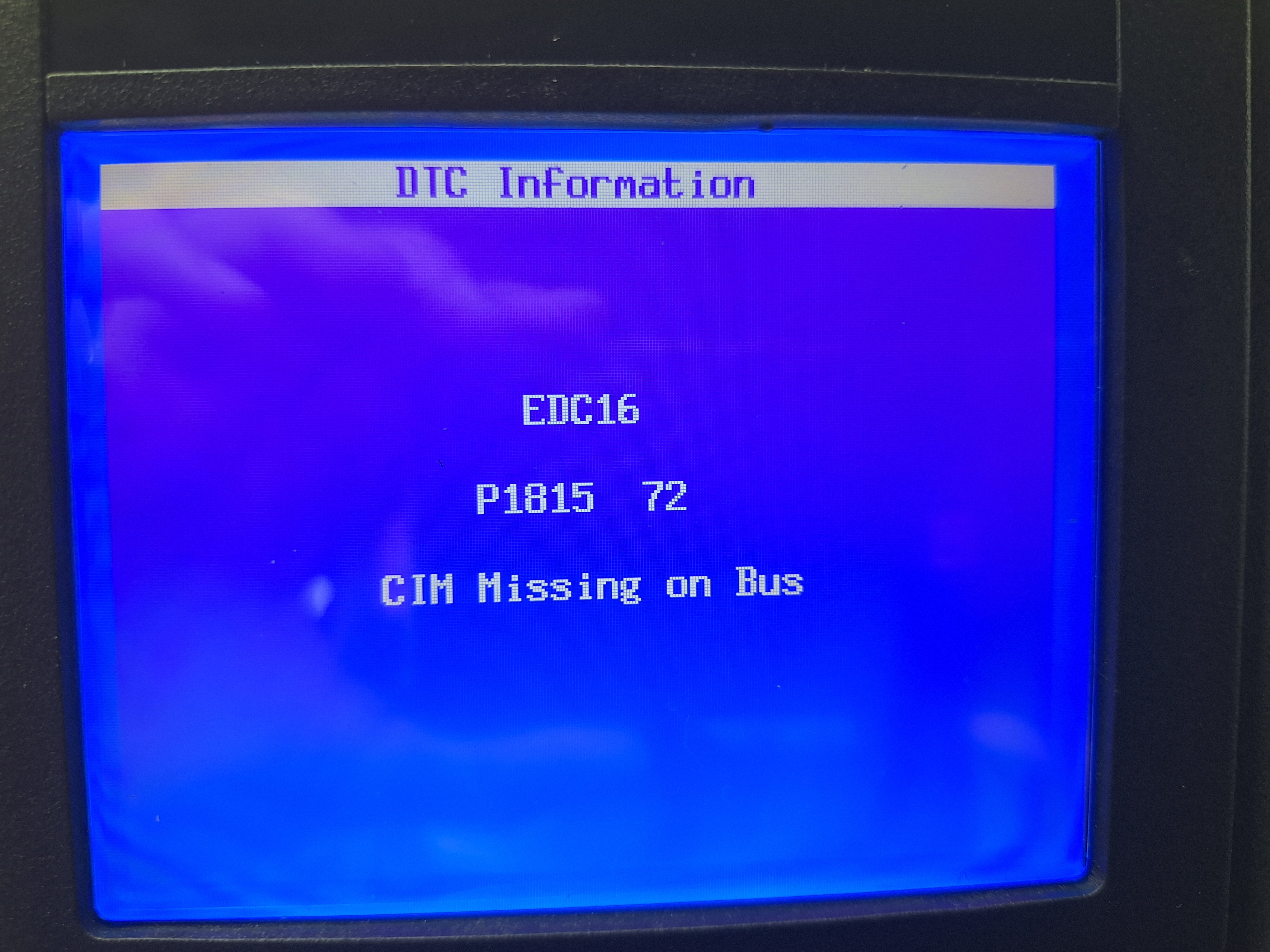

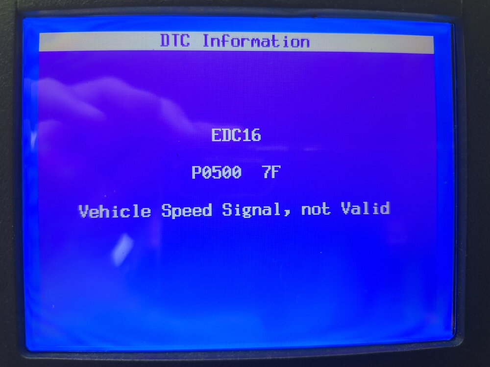

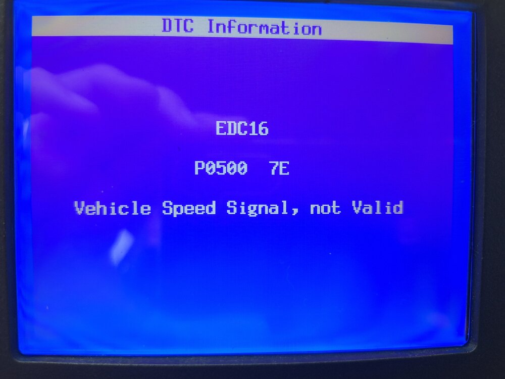

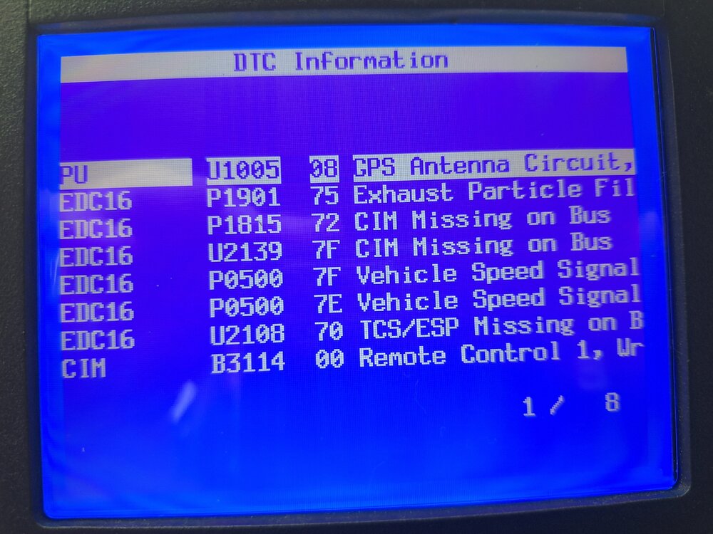

ich hab nochmal mit dem Tech getestet. Und irgendwie hab ich auch was zustande bekommen. Wie ich das gemacht habe (also den Start) weiß ich nicht. Den es gelingt mir z.Z. nicht mehr. Hier aber das Resultat meiner gelungenen Auslese. Siehe Bilder

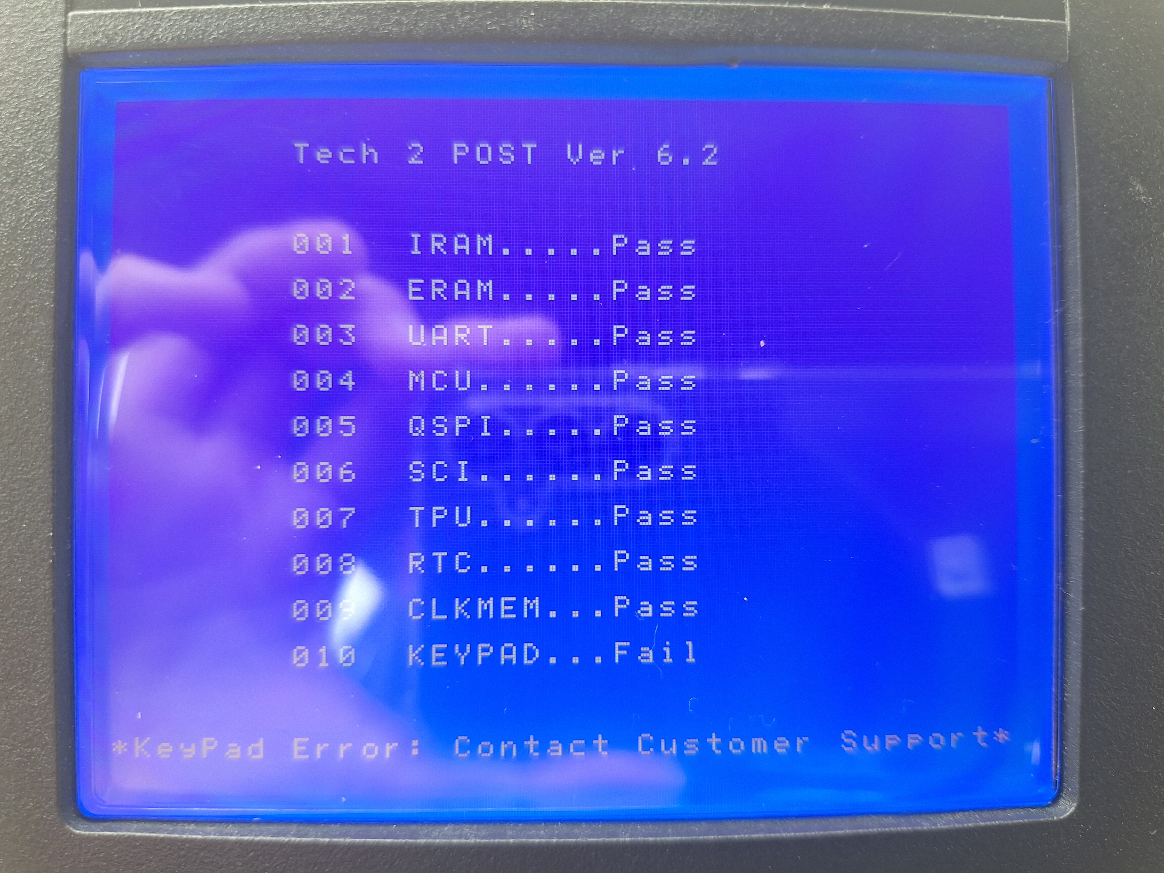

So, das wars. Hoffe das ich nichts vergessen habe. Es ist wohl der DPF. Der setzt sich wohl langsam zu. Würde auch erklären das ich mal Turbodruck habe, auch dann auch mal nicht. Oder ??? Noch was. Auf dem 3. Bild ist ja zu sehen das Keypad fehlerhaft ist. Aber wo gebe ich einen Code ein ??? Und wie lautet der ???
Zweites Bild unten wird ein Tastaturfehler gemeldet. Dann geht es nicht weiter.Hast du mal alle Tasten gedrückt, vielleicht klemmte eine?
