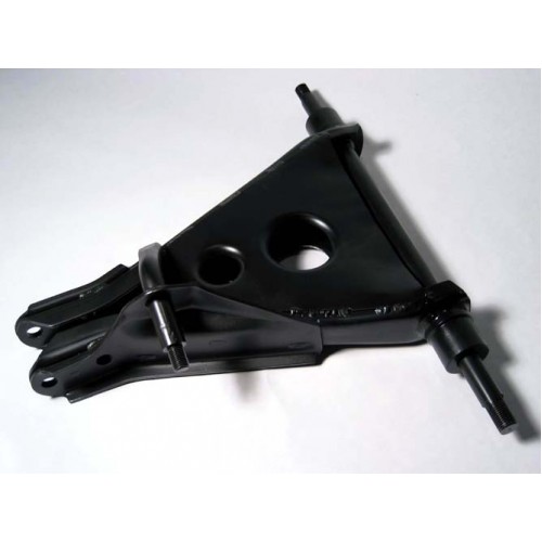

http://www.saab-cars.de/attachments/99-90-900-i/93940-ladies-gentlemen-check-your-querlenker-bruchalarm-boxedaarm202-500x500.jpg
Was haltet ihr eigentlich von diesen verstärten "A-Arms" hier? Hat jemand so etwas bei sich verbaut? Erfahrungen?
Kann man davon ausgehen das mit diesen Dingern ein solcher Bruch nicht vorkommt?
Diese SAAB 99/900 Rally Boxed A-arms sind in meinen Augen eine gute Idee, nur leider existiert die Sollbruchstelle noch immer, man müsste sie einer geeigneten Prüfung unterziehen. $300 pro Stück dafür das nur 2 Bleche halbherzig darauf gebraten sind ist auch nicht zu günstig.

[ATTACH=CONFIG]93940[/ATTACH]
Nein, kann man nicht, die kritische Stelle selbst ist nicht verstärkt , aber durch die Verstärkung anderen Ortes steigen die Belastungsspitzen.

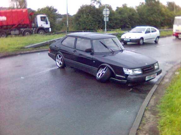

Auf jeden Fall interessant, dass diese Brüche scheinbar immer nur bei langsamer Rangierfahrt vorkommen... Ich beobachte und sammele das schon länger, was hier zu dem Thema gepostet wird. Haben die 9o1 Lenker einen Engel dabei? Noch nie hat jemand in den letzten 7 Jahren von einem Bruch bei normaler Fahrt berichtet! Muss ja auch nicht sein... aber interessant ist es allemal...
hat da nicht mal vor Jahren(4,5, ?) ein ,ich glaube, Österreicher berichtet auf der Autohahn plötzlich ein Vorderrad quer im Radhaus sitzen zu haben....? - wenn ich mich recht erinnere sogar mit Bild
Exakt. Leider wurden wir meiner Erinnerung nach aber nie über das exakte Schadensbild/Ursprung aufgeklärt... Ich fasse hier gerne nochmal die bisherigen Bruchpiloten zusammen: Laura-Jan, PVgrau, Saabcommander und jetzt Nandonando... Bei zwei weiteren habe ich die Bilder gespeichert, aber nicht den Nick. Ich finde die Häufung statistisch gesehen zwar nicht dramatisch, aber jeder Einzelfall an sich ist so ernst zu nehmen, dass sich Hinweise auf Drahtbürste und Co. eigentlich verbieten...
