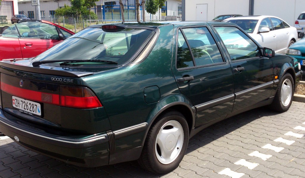

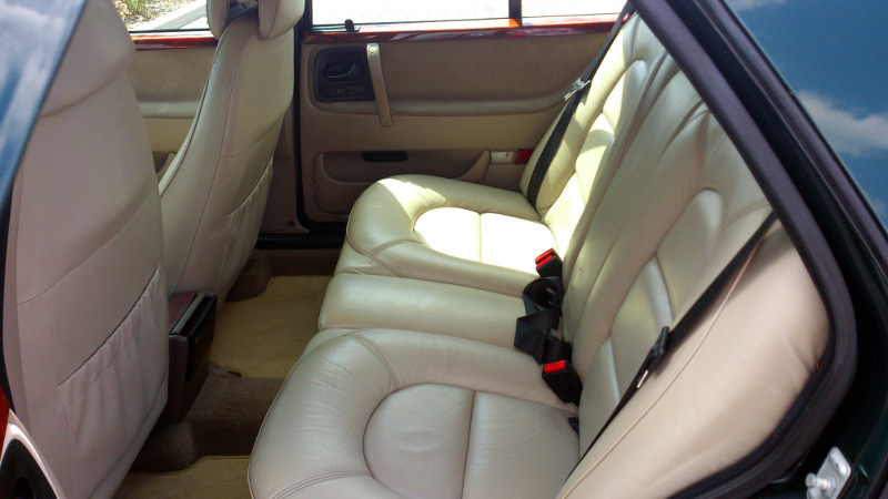

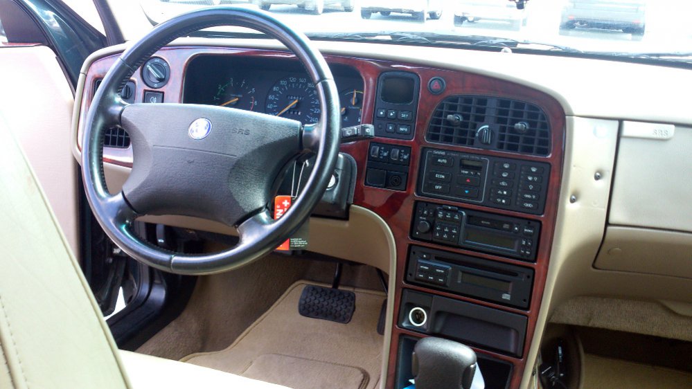

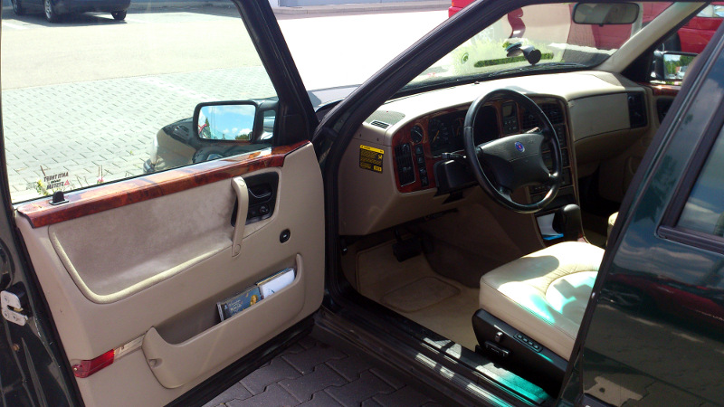

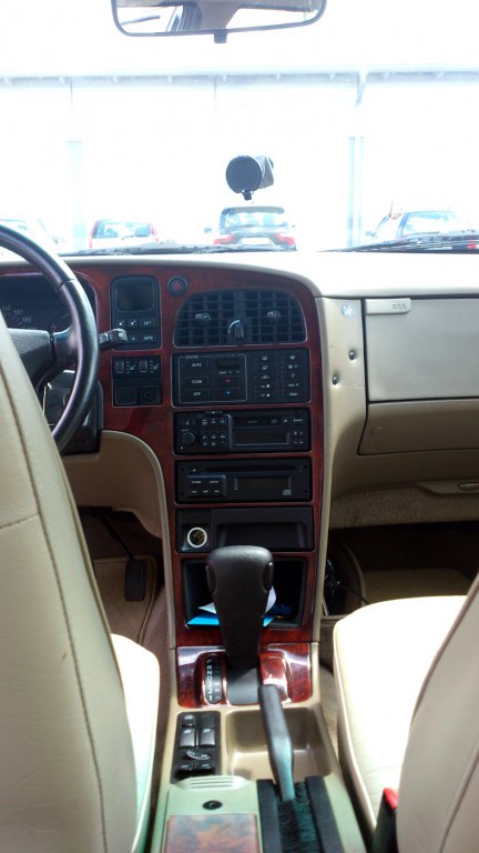

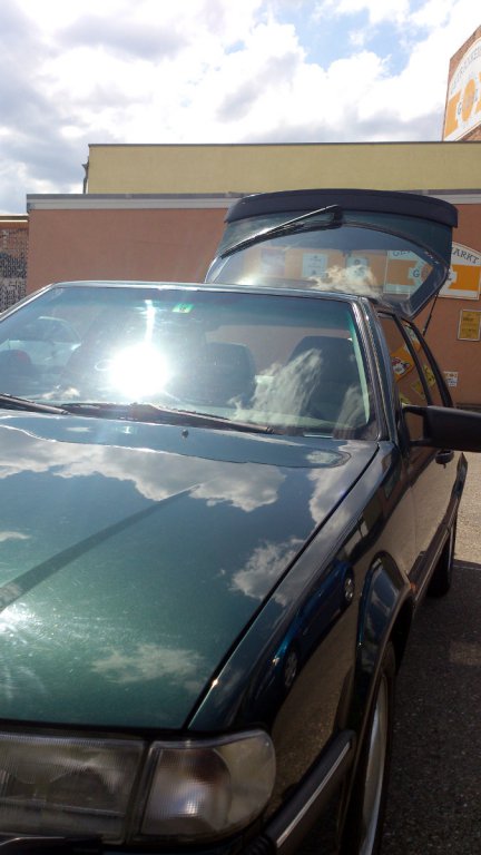

[ATTACH]64223.vB[/ATTACH][ATTACH]64224.vB[/ATTACH][ATTACH]64225.vB[/ATTACH][ATTACH]64226.vB[/ATTACH][ATTACH]64227.vB[/ATTACH][ATTACH]64228.vB[/ATTACH]
So jetzt auch mal ein Bilder. Hatte leider nur mein Handy parat. Leider bin ich noch nicht dazu gekommen den Wagen auch mal außen richtig sauber zu machen.
Glückwunsch - eine klasse Farbkombi in - wie es scheint - gutem Zustand. Gefällt.
Ich las hier was von Grundwartung bzw. Inspektion. Die Automatik-Ölwechsel dringend einhalten, wenn nicht nachvollziehbar, wann der letzte Wechsel war -> direkt machen!
Gute Fahrt!
Zur Automatik: Oh ja, das kann man nicht genug unterstreichen! Saras Vorbesitzer haben da geschlampt -> Labyrinth versifft -> Auto will *immer* in den vierten Gang und muß bei Stadtfahrt praktisch mit dem Wählhebel in den jeweils passenden Gang gezwungen werden.
Auf die Farbkombination bin ich leicht neidisch... nur: wer hat da die Schrauben ins Armaturenbrett gezimmert? Aber, wenn das der einzige Mangel sein sollte würde mich das auch nicht allzusehr stören. Glückwunsch!
Sehr schön
Gefällt mir auch sehr gut.
In Anbetracht des zusätzlichen Antennenfuß auf dem Dach vermute ich, dass der Vorbesitzer passionierter Hobbyfunker war. Im Amaturenbrett hat er wohl seine Ausrüstung "festgedübelt":eek: Evtl. finde ich noch ein paar farblich passende Schraubenabdeckungen.
Bei dem Kaufpreis stört mich das allerdings wenig.:smile:
