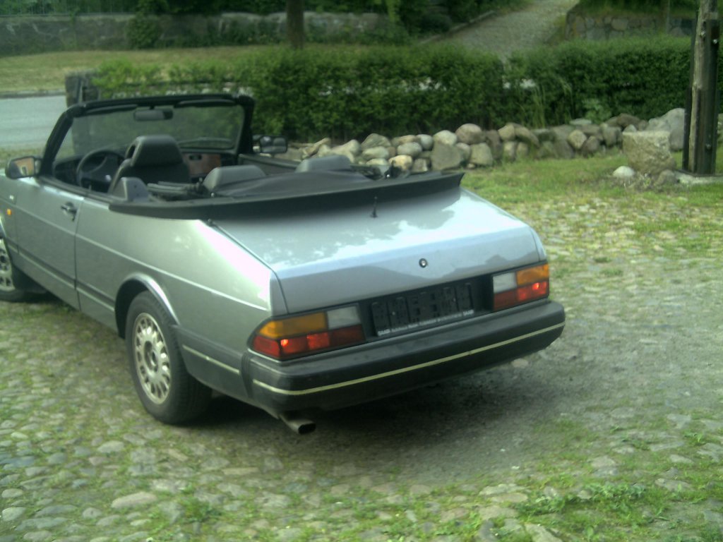

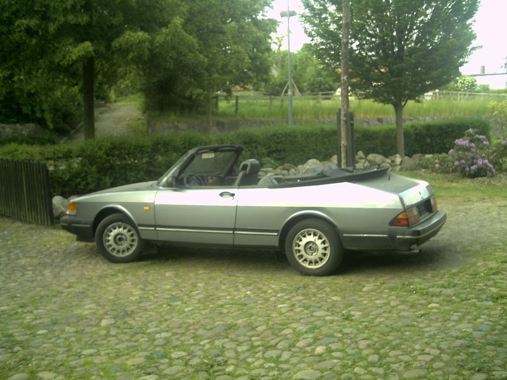

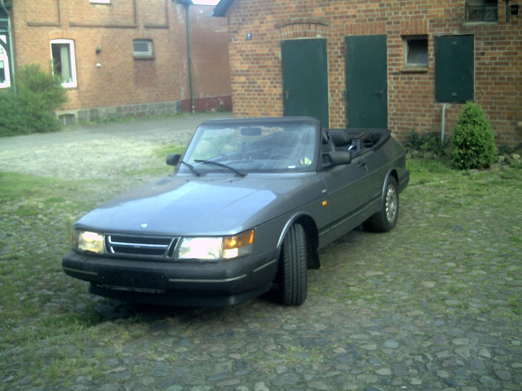

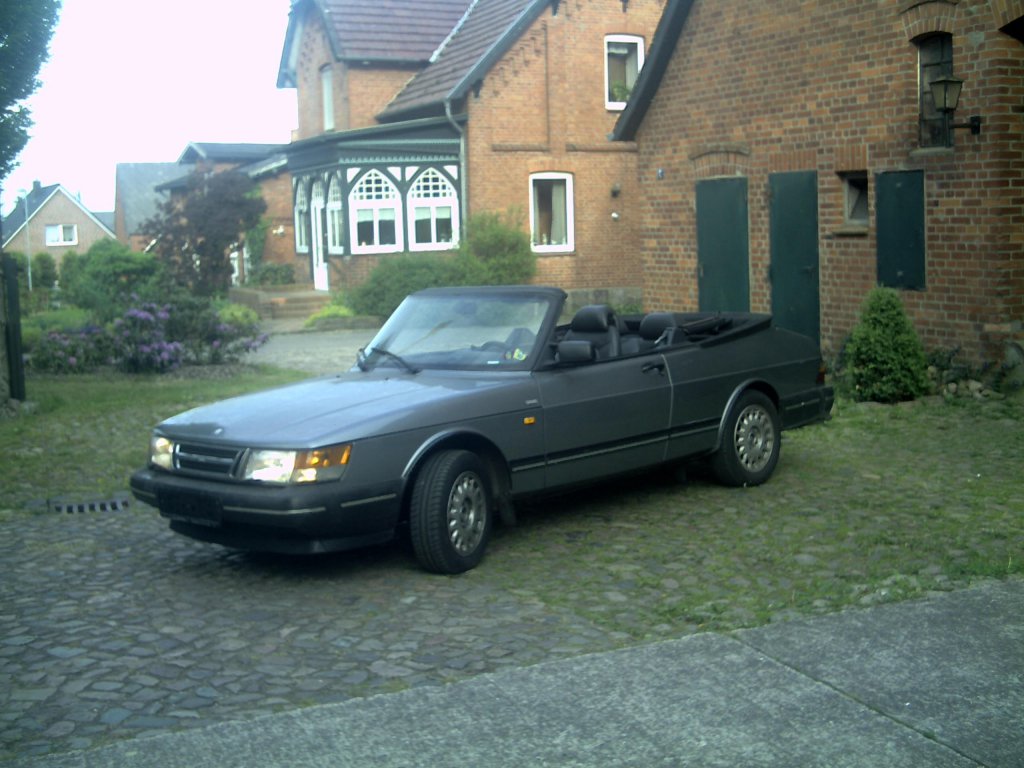

Gestern durfte der Troll die ersten Runden aus eigener Kraft auf dem Hof drehen; bin zufrieden!
Springt sofort an, Motor läuft rund, schaltet normal, Lenkung ist butterweich, Bremsen geradezu brutal, Federung schön straff (das Aero-Fahrwerk kommt im Winter dennoch ´rein :biggrin:), Verdeck geht problemlos auf und zu, Auspuff ist dicht.
Bin positiv überrascht, auch vor dem Hintergrund, daß es sich hierbei mehr oder weniger um einen Blindkauf gehandelt hat! :smile:
In Kürze Überführung mit Kurzzeitkennzeichen in mein neues (Schrauber)Domizil, da erfolgt dann in aller Ruhe der Feinschliff, sprich rissiges Armaturenbrett raus und gutes rein, kaputtes rechtes Außenspiegelgehäuse gegen ein intaktes tauschen, Tempomat-Nachrüstung und die schönen Aerofelgen druff. Und natürlich das schöne Windschott von René rein! :five:
