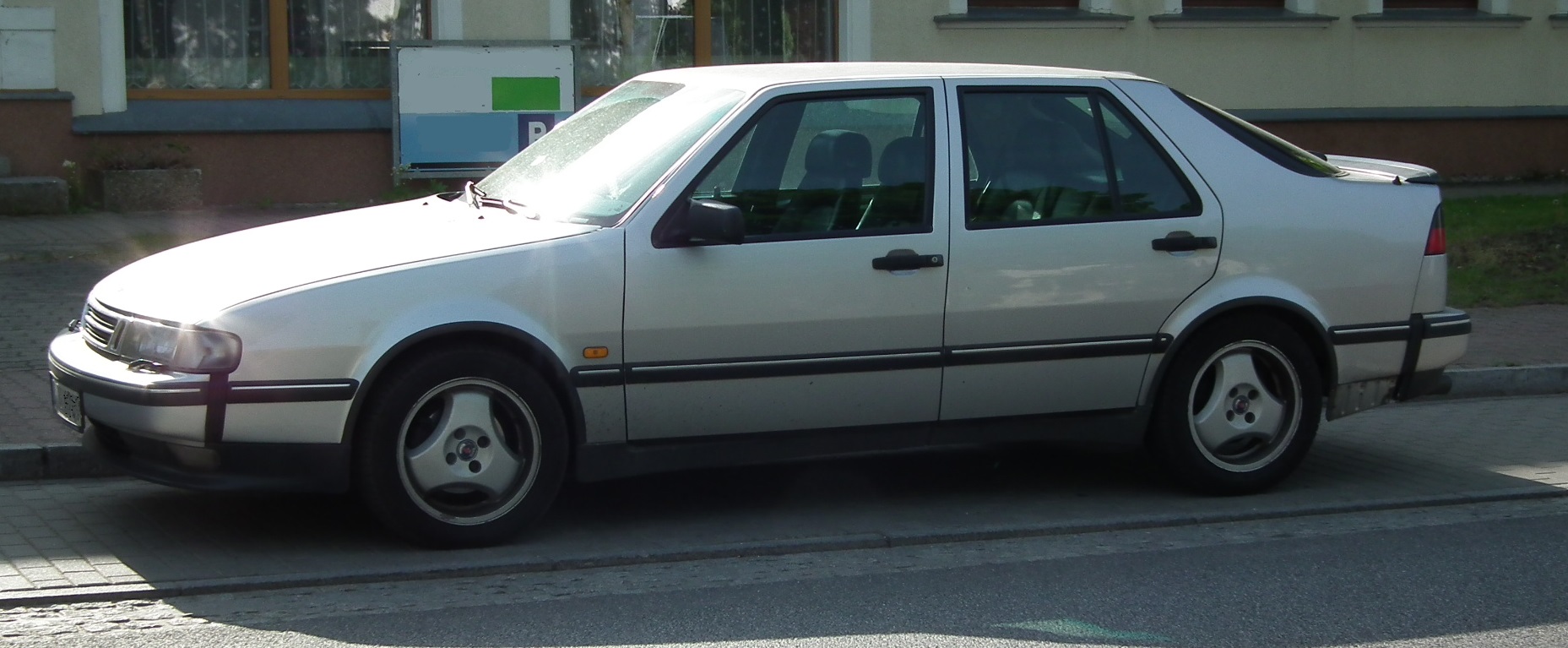

So sehen die Teile am Auto aus. Ich weiß, ich muß zum Waschen :eek:
Bei dem Angebot scheinen die kleinen SAAB-Kappen zu fehlen :confused:
Bei diesen Felgen stört der Stift überhaupt nicht, im Gegenteil in der Vertiefung ist massig Platz,
nur beim Montieren zum Justieren auf der Nabe muß Gang drin und Handbrems fest sein, sonst drehts sich mit dem Rad mit.
