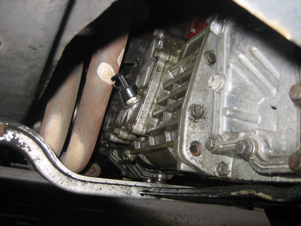

Und noch was: Was ist das denn bitte für ein Loch da unten Links am Getriebe? Gehört das so?
[ATTACH]64452.vB[/ATTACH]
im Zweifelsfall ist fast jedes Gemisch besser als nix.....und nach Reparatur kann man ja mal auf homogenes Öl wechseln. Das "Loch" ist eine Führungshülse und gehört so.

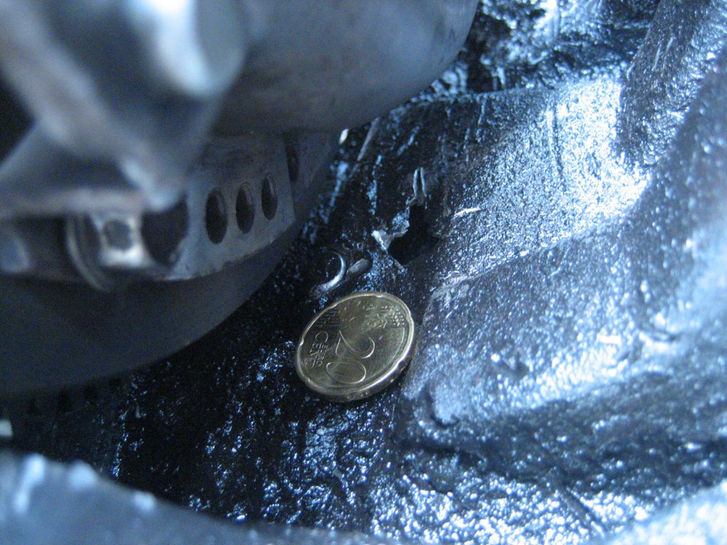

So, Diagnose: Loch im Getriebe. Eine Schraube muss mir runtergefallen und unter die Schwungscheibe geraten sein. Diese hat dann schön mit ihren Zähnen die Schraube ins Getriebegehäuse eingearbeitet, wo jetzt ein 1,5 cm-Schlitz prangt. AARGH. Kann man den beschädigten Teil des Getriebes ausbauen, indem man Kupplung ausbaut und vorderes Motorlager löst? Dann würds ja noch gerade eben irgendwie gehen. Wenn nicht wäre fraglich, ob sich die Arbeit überhaupt noch lohnt.

Das Loch irgendwie so zu verschließen, dass nichts oben rausspuckt, hab ich auch schon in Erwägung gezogen. Kann man einen unteren Deckel abschrauben und schauen, ob bzw. hoffen, dass der Splitter unten angekommen ist?
Hier noch ein Foto, da klafft schon ein ganz schönes Loch.
[ATTACH]64540.vB[/ATTACH]
Gründlich entfetten, das 20ct-Stück draufkleben, ölwechseln und hoffen. Viel Glück!
Hi!
Ja, ich würde das auch erstmal probieren mit entfetten und irgendwie verschließen. Ggf. Öl ablassen, alle Deckel abnehmen und innen soweit möglich "putzen". Alles wieder zu, Öl rein. Hoffen das es hält.
Gruß,
Erik
OK, habt ihr Empfehlungen für den Kleber? Der Autoteileverkäufer könnte da überfragt sein. Welche Alternativen zu Geldstücken gibt es? Ein paar weitere Ideen würden mir helfen.
Ich hab hier Baumärkte, Bastelladen und Autoteile/-zubehörhandel in der Nähe. Ob ich das Material für Gerds Variante mit Polyesterharz und Glasseide da bekommen werde?

Soetwas wie dieser Epoxi-Kleber hier:
http://www.ebay.de/itm/47-52-100ml-LIQUI-MOLY-25ml-Flussigmetall-6193-Flussig-Metall-2K-Metallkleber-/280886788961?pt=Autopflege_Wartung&hash=item4166284361#ht_1666wt_963
Gibt es aber von einigen Herstellern.
Und ja: Deckel müssen nach dem Öffnen neu abgedichtet werden, also Dichtmasse besorgen (->Suche)
Für den Ölwechsel genügt der HINTERE.
Polyesterharz wird zwar fest, ist aber ein schlechter Kleber! Und eine Erhöhung der Temperatur dehnt Polyesterharz im Gegensatz zu Metall nicht aus! Weil das ausgehärtete Harz kaum flexibel ist, löst es sich bei Temperaturschwankungen nach einiger Zeit wieder. Auch 2-Komponenten Knetmetall härtet zwar gut aus, klebt aber oft nicht ausreichend.
Ich würde es mit einem kleinen Stück Blech und wärmefestem 2-Komponentenkleber (gibts in Tuben für 5,- € im Baumarkt)machen.
"Hochfest" ist in der Regel haftfähiger als "Schnellfest" und die Aushärtung dauert nur unwesentlich länger. Vorher gut entfetten und aufrauhen, ist ja klar.

Ja, der ist auch sehr gut dafür geeignet!
Als Notlösung: Nimm Alu-Tape. Falls der Untergrund zu uneben ist, vorher mit dichtmittel (irgendein Kit oder so) einschmieren. Und dann fleißig Alu-Tape drüber. Klebt gut und ist hitzebeständig.
Hier findest Du eine Auswahl verschiedener Produkte, mit Temperaturbeständigkeit bis 300°C.

Also Kleber hab ich jetzt schon besorgt. Hab genommen, was da war: Hylomet 2K-Flüssigmetall, Hersteller Marston-Domsel.
Dann fehlt ja nur noch Nitroverdünnug oder Bremsenreiniger zum entfetten.
Und dann aufpassen das kein Füllmaterial in das Innere des Gehäuses gelangt !
Eventuell in 2 Lagen auftragen.
Gruß->
Ja, jetzt muss ich noch überlegen, was ich als Netz da einbau.
Glasseide oder Metallgaze? Wo ich letzteres bekommen kann, weiß ich. Würde ich jetzt zu neigen und nacheinander 3 Matten übereinander einbauen.
Und ich muss noch überlegen, ob ich die Kupplung dafür ausbau. Wird wahrscheinlich nicht zu umgehen sein, damit ich vernünftig drankomm. Zumal eine der (ich glaube) 6 Schrauben abgerissen ist, mit der die Druckplatte auf der Schwungscheibe sitzt. Ob das bei ein paar 1000 U/min eine nennenswerte Unwucht darstellt, wenn ein Sechskant fehlt?
