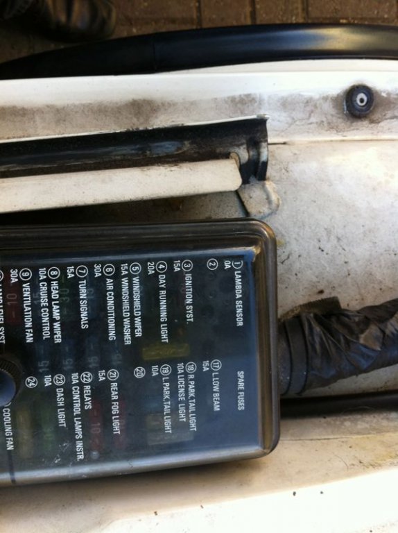

Schau doch mal im Sicherungskasten, ob da eine Sicherung 1 ist und wofür die gut ist...
Danke, ich werd das mal mit dem Sicherungskasten erfragen. Da steht dann "Lambdasonde" oder eine Abkürzung?

Hab heute morgen nochmal nachgesehen. Auch wenn man sich auf den Boden legt, sieht man die Sonde nicht. Man muss wirklich unter das Auto. Deutlichster Hinweis dürfte das grüne Kabel auf Bild 2 und drei sein...
