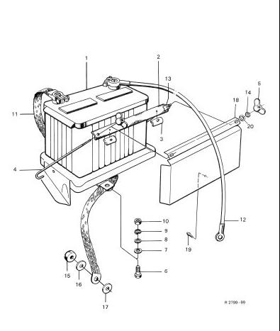

Dies Bild stammt allerdings von einem 99er.
[ATTACH]65520.vB[/ATTACH]
Gruß->

Durch die Konstruktion mit Zwischenraum (Luft) zur Batterie wird die Wärme fern gehalten.
[ATTACH=CONFIG]100881[/ATTACH]
Gruß->

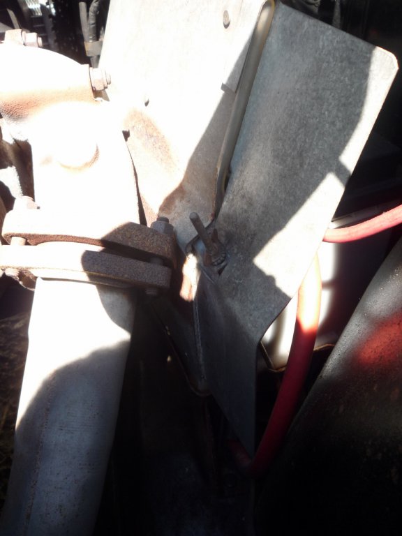

Einfach besser hinsehen. Das ist eine Sandwich Konstruktion mit Isolierung dazwischen.....

]Einfach besser hinsehen[/u]. Das ist eine Sandwich Konstruktion mit Isolierung dazwischen.....
Genau.............
http://www.saab-cars.de/attachments/99-90-900-i/100881-fussbodenfliese-als-hitzeschild-batterie-saab-99.jpeg
Da ist kein Sandwich !

Man sollte schon wissen wovon man spricht.
Wenn das keine Sandwich-Konstruktion ist....
