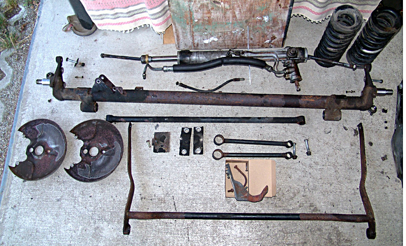

Ich häng mich mal an diesen Thread, um meine Frage loszuwerden.
Ich bringe diese Woche sämtliche Teile des Fahrwerks, also Querlenker, Stabis, Hinterachse, Panhardstab, Momentstreben usw. zum sandstrahlen, grundieren, lackieren, resp. einzelne Teile zum pulverbeschichten...
Meine Frage: Gibt man die Federn gleich mit, also auch sandstrahlen, grundieren, lackieren? 3 sind eigentlich noch gut, nur eine hat unten leichten Rost.
Danke und Gruss
HP
Sicherlich kann man auch die Federn Strahlen und lackieren. Der Betrieb, bei dem ich meine Sachen pulverbeschichten lasse, hat mir das mit den Federn auch mal angeboten. Das musst Du selber entscheiden, ob da Handlungsbedarf besteht. Ich habe darauf verzichtet.
Federn pulverbeschichten wird nix - da gehört eine Kunststoffbeschichtung drauf. Ich würd's sein lassen - ist eh nur Optik.

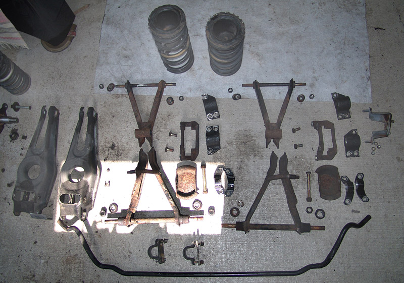

Strahlteile
@alle, Danke!
Hier noch ein Bild der Federn (ich glaub, die lass ich so) sowie der anderen Teile. (Das Lenkgetriebe geht nat. nicht zum strahlen..)
[ATTACH]66087.vB[/ATTACH] [ATTACH]66086.vB[/ATTACH]
...und VOR dem Beschichten unbedingt die Querlenker ansehen.
Die Hinterachsschwingen (1. Bild ganz links) würde ich nur vom Schmutz befreien - die sind ab Werk verzinkt.
Hab ich schon
Also, die sehen eigentlich gut aus und wirken stabil.. (Sehen auf dem Foto etwas schlecht aus, weil vom Sonnenlicht überbelichtet).
Ich weiss, aber frisch lackiert sehen die doch auch gut aus, oder lässt man das?...
(und mit sandstrahlen reinigen geht schneller ;-)
Warum Gutes schlechter machen (meine Meinung)?
War ganz allgemein gemeintund nicht nur auf Deine Querlenker gemünzt.
NACH dem Beschichten findet man ggf. vorhandene Rissansätze nicht mehr....
Und ja: Die verzinkten Schwingen würde ich auch nur Reinigen und Lackieren.
