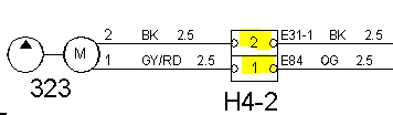

Mal wieder eine widersprüchliche Stelle im WIS (MY 2001; für 2002 nicht anders).
Kraftstoffpumpenmotor im Schaltplan T7 Teil 3:
Komponentenverzeichnis - dort sind die falschen Anschlüsse dick markiert:

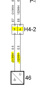

Ebenso dazu der Füllstandsensor im Schaltplan Hauptinstrument:
...und im Komponentenverzeichnis - dazu auch noch mit widersprüchlichen Kabelfarben:

Kann mir wer sagen welche Pinne das sind?
Stromstecker abziehen und 12 V anschließen, dann muss man ein Surren hören. Wenn nicht, ist die hinüber...
Die zwei dickeren Kabel....
