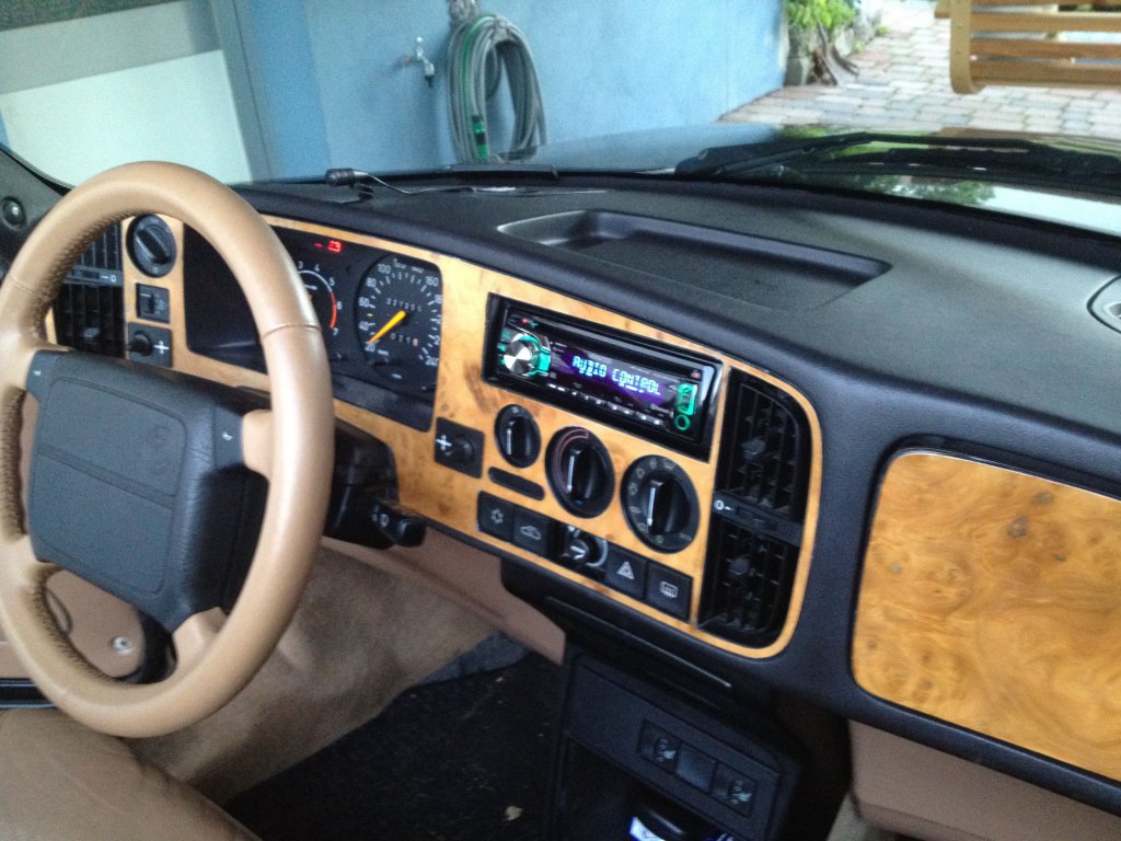

Hallo Saab-Freunde,
habe in unsrem finnischen Schweden ein helles Holzdekor, das ziemich ramponiert ist und mir auch nicht gefällt.
[ATTACH]65704.vB[/ATTACH]
Daher wollen wir das austauchen und ich bin schon mit dem hier wohlbekannten Wurzelholzwurm in Kontakt. Soll jetzt auch ein dunkles Wurzelholz werden, so wie es sich für den Saab gehört (oder?). Ich habe keine Ahnung, ob das verbaute gelbliche Holzdekor Standard ist, oder wo es her kommt.
Könnte mir vorstellen, dass es nicht einfach ist, das alte Dekor runter zu kriegen. Gibt es hierzu schon Erfahrungen bzw. best practices?
Wenn ich es nicht ordentlich runter kriege, brauche ich ja wohl eine neue Grundplatte und einen Handschuhfachdeckel. Sind die Dinge leicht zu kriegen bzw. was muss ich dafür kalkulieren?
Vielen Dank für jeden Tipp
Uwe

Sieht das Bonbonlenkrad in 1:1 auch so karamellig aus? Also das ist garantiert nicht original - der Rest könnte es sein, u.U. hat da das Zubehörprogramm mal 'ne Charge helleren Holzes verbaut. Wie ist der Zustand denn so? Die Teile sind gesucht und können evtl. gar noch mit einigen Macken Geld bringen - nicht gleich wegwerfen, sofern das halbwegs echt ist.
Das Radio mag noch nicht so ganz passen.

Das Leder des Lenkrades wurde nachträglich aufgezogen, die Saab-Lederversion hat weniger Volumen.
http://www.saab-cars.de/attachments/99-90-900-i/101501-holzdekor-wechseln-fragen-tipps-armaturenbrett2.jpg
Sooo kaputt sieht das doch gar nicht aus. Ich würde es nicht runterreissen, sondern versuchen, es einzutauschen gegen eine originale Garnitur (resp. verkaufen und dafür eine originale dunkle suchen). Da wäre allerdings der Handschuhfachdeckel aus Kunststoff und dafür der Aschenbecher aus Holz (Schaltknauf gehört wohl auch meist dazu). Das Lenkrad würde dann aber vermutlich auch komisch aussehen so hell. Ich hab ein schwarzes Lederlenkrad zum dunklen Holz...
Hallo, das Lenkrad ist nachträglich von einem Sattler in Berlin (von meinem Vorbesitzer) gemacht worden. Ist echt gute Qualität und mein Sattler hat gemeint, dass das professionelle Arbeit sein. Habe es gereinigt und werde es noch ein wenig dunkler kriegen, dass es perfekt zu den Sitzen passt (habe nach langem Suchen gestern einen Sattler meines Vertrauens gefunden, der mir meine Wangen an den Vordersitzen und die Rückseiten austauscht und auch die Stofflappen an den Türen aufarbeitet).
Das Amaturenbrett ist m.E. original, paßt auch vom altersgemäßen Aussehen.
Der Zustand generell ist noch relativ gut: Mich stören die Risse im Lack, die teils quer durch das Holz gehen und an einigen wenigen Stellen ist der Lack innen abgeplatzt. Eigentlich nicht furchtbar, aber ich würde gerne zusammen den Sitzen das ganze in Ordnung bringen.
Bin nur gespannt, wie ich das alte Zeug runter kriegen soll.
War eigentlich im Original auch das Handschuhfach mit Holz belegt?
Uwe

Ach so zum Radio: Ist eigentlich ganz gut von Kennwood. Lässt die Farbe an die Instrumentenbeleuchtung anpassen und ist auch nicht so poppig, wie die meisten Radios. Aber was wichtig ist: Es ist genial gut: Konnektiert mit Bluethooth problemlos mit iPhone, iPad u.Co., hat einen super Sound und funktioniert bei mäßiger Geschwindigkeit als Freisprecheinrichtung auch im Cabrio. Will es nicht mehr hergeben.

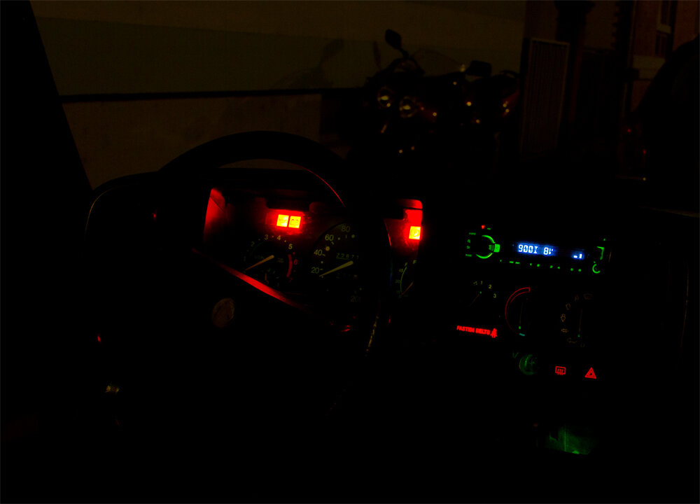

Nichts gegen das Radio! ;-) Ich habe so ungefähr das selbe, nur ohne Bluetooth. Farblich passt das gut:
"900i 8V" - Du hast doch echt 'ne Macke weg, oder? Wie abgefahren ist das denn? Gefällt mir absolut!
Jo, besonders das blaue Display
