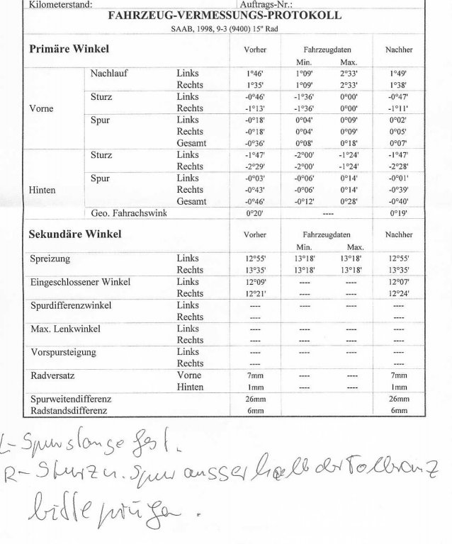

Hilfe! Brauche dringend die Einstellungsdaten der Spur . In der Werkstatt (keine Saabwerkstatt) hat keiner diese Daten.

hier ein Vermessungsprotokol von einem 1998iger 9-3I Sauger mit Reifen 195/60 15
unter "Fahrzeugdaten" Min - Max stehen die Sollwerte, die der Vermesser erreichen soll.
Tip: die Spur vo auf den minimalen Wert, also 0°04' einstellen lassen, weil so der Reifenabrieb an den Außenflanken und die Lenkbarkeit optimiert sind.
[ATTACH]65744.vB[/ATTACH]
