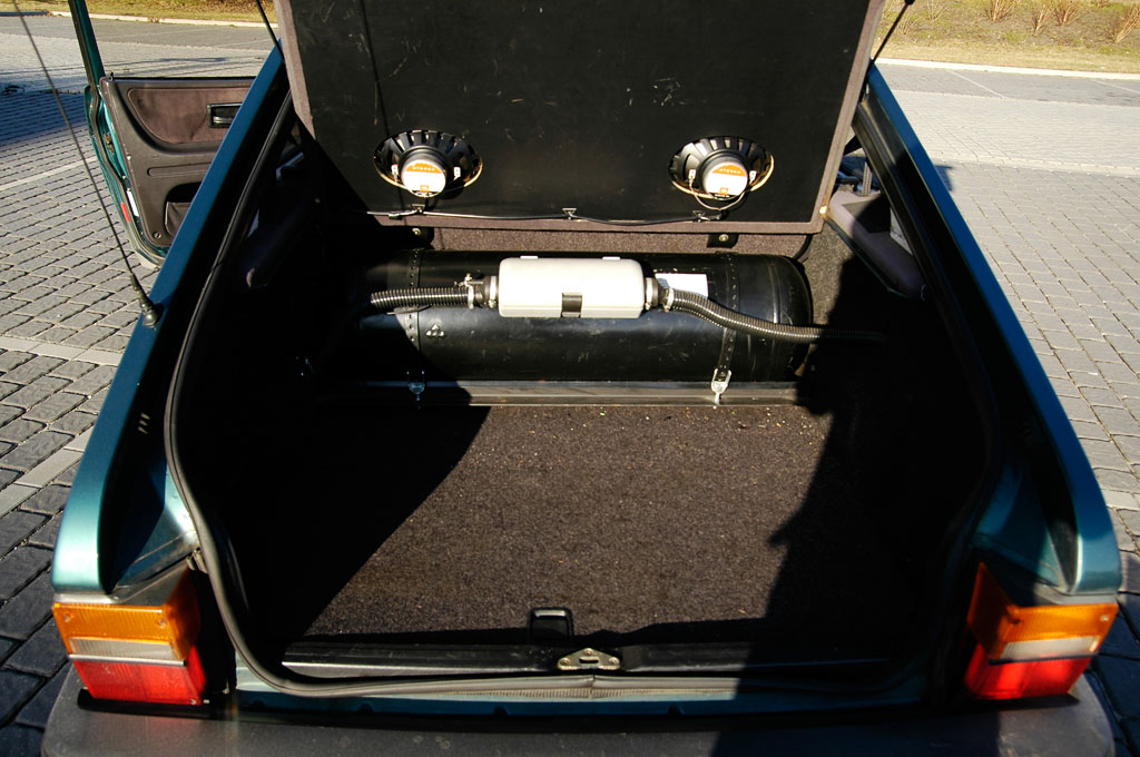

Ich dachte daran , dass man einfach die Mulde etwas vertiefen könnte und dann doch einen Muldentank einbauen. Versuche es mir noch mal heute von Unten anzuschauen.
[ATTACH]65799.vB[/ATTACH]
Blöde Frage als Nichtbetroffener (inzwischen 901 CV):
Die Mulde bzw. Kofferraumboden um 5 oder 8 cm aufzufüttern, wie es beim 9000 oft gemacht wird, geht nicht ?
Kleinteilfächer könnten dann den Raumverlust verschmerzbarer machen.
