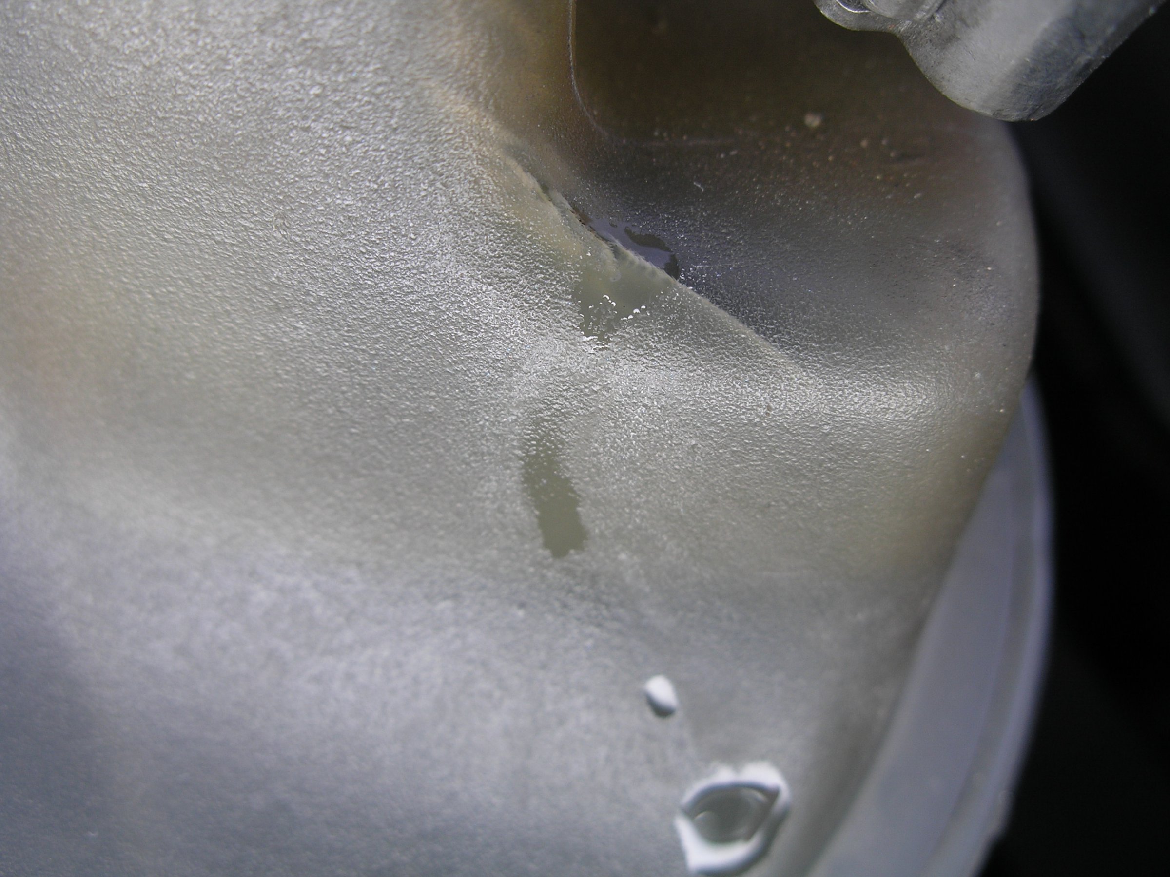

Hänge mich hier mal ran: Habe zufällig einige Tropfen Kühlmittel am Behälter gesehen und zunächst den kleinen Schlauch daneben verdächtigt. Aber der wars leider nicht, der Ausgleichsbehälter hat einen Haarriss und muß getauscht werden:mad:. Mit Reparaturversuchen fange ich erst gar nicht an, das ist ja nur Flickwerk, und bei einem gebrauchten weiß man halt nicht, wie lange der noch hält. Bei Skandix gibts ja zum Glück noch original neue.
