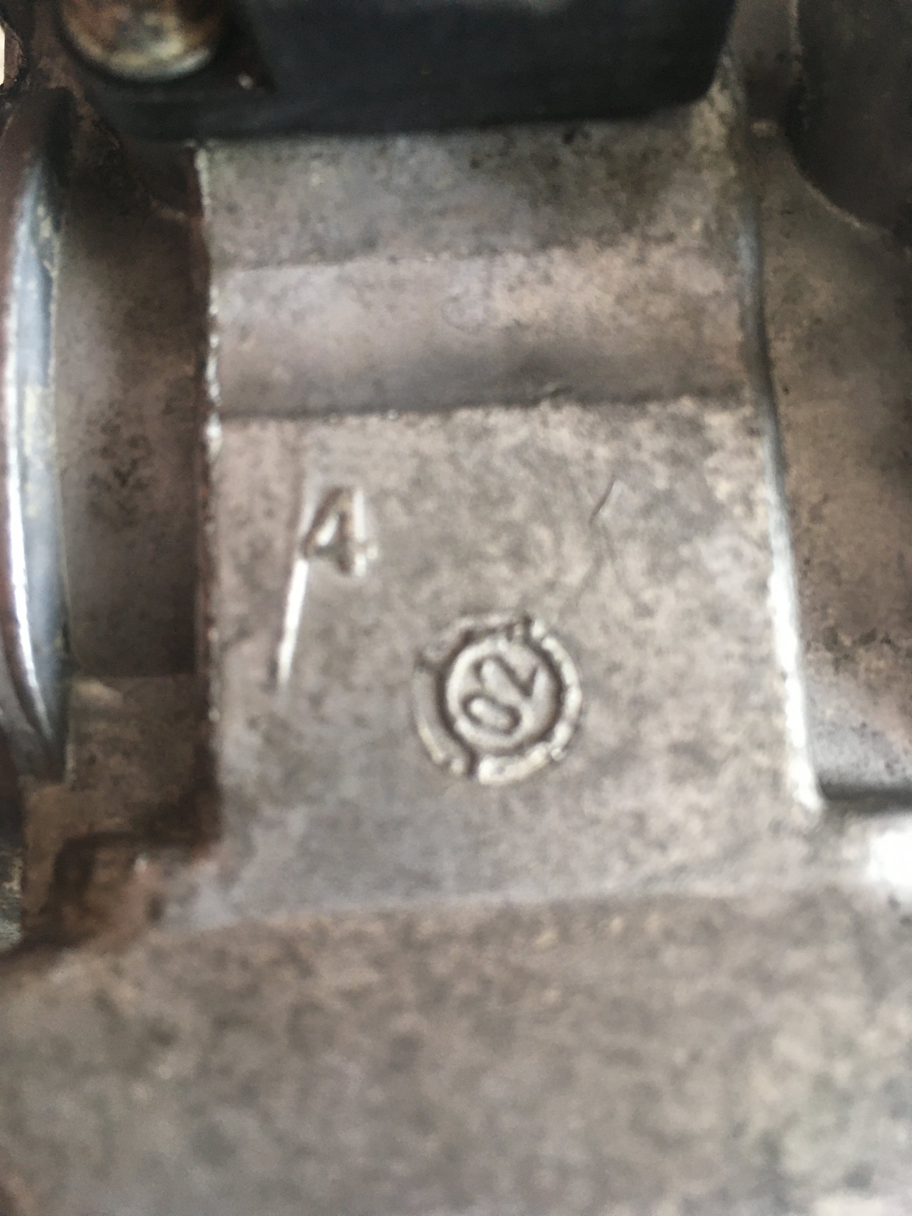

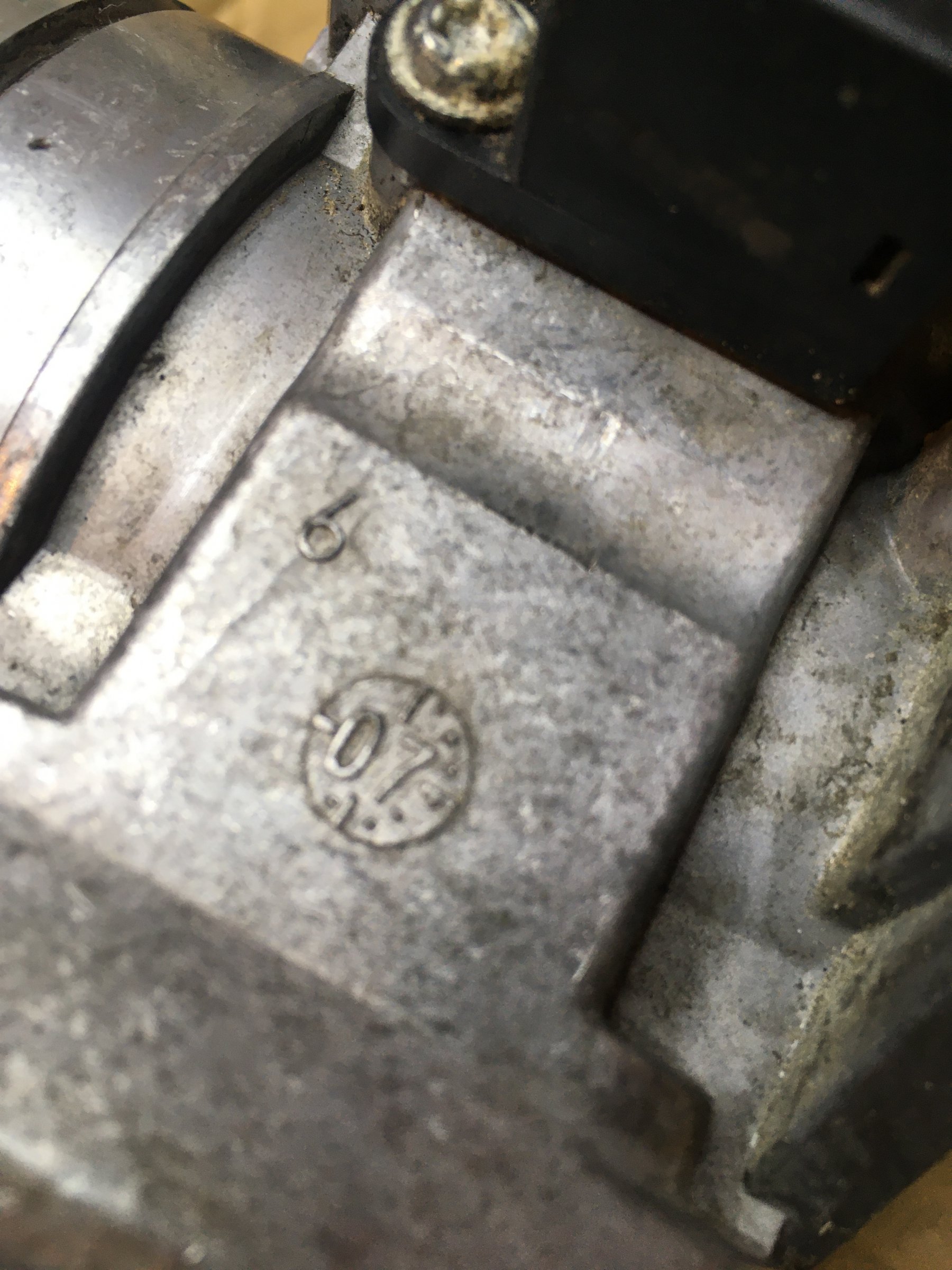

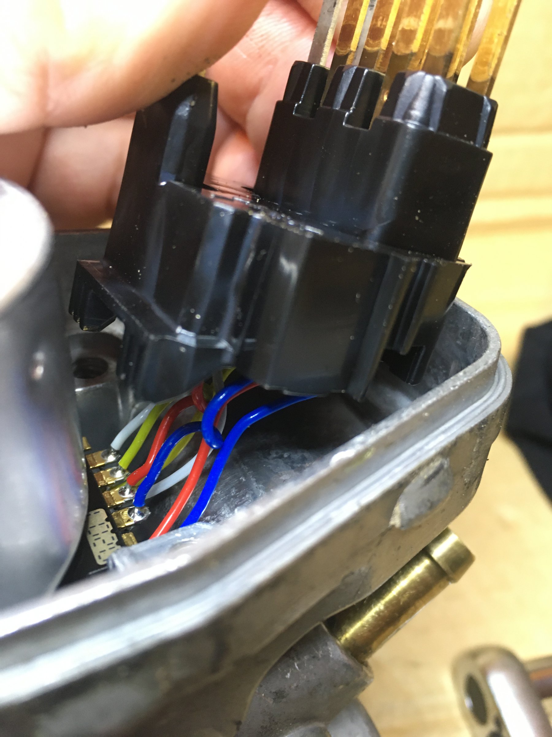

Eine interessante Beobachtung: Ich fahre Modelljahr 2003, die Gußrosette auf der Drosselklappe war "02", darin waren die Kabel auch munter zerbröselt. Ich habe mir jedoch vorher eine Austausch-Drosselklappe besorgt mit der Gußmarke "07". Ich ging davon aus, daß ich diese auch revidieren müßte und die Kabel flicken, aber weit gefehlt, die Kabel darin waren absolut einwandfrei. Anscheinend gab es da im Laufe der Produktpflege eine Verbesserung bei Hella.
IMG_2147483647(670).thumb.JPG.3ea8f36e0955925c382152bca041eec9.JPG IMG_2147483647(618).thumb.JPG.adbc23edbf5a7f0e3e1b54b29bb1490f.JPG IMG_2147483647(607).thumb.JPG.6de4efd8b570c05f8e633e4a702ee3c4.JPG IMG_2147483647(608).thumb.JPG.4541207eea66a9eaac3982c242bf8545.JPG
Das sieht ja wirklich noch neuwertig aus. Die Isolierung ist auch viel dicker als bei den alten Baujahren. Drauf damit und die andere überholen oder einfach so ins Ersatzteillager.
Die ist einfach 5 Jahre jünger - 2027 reden wir nochmal drüber... :tongue: :vroam:
Nein, im Ernst, das kann natürlich gut sein, dass da Veränderungen/-besserungen in der Serie vorgenommen wurden. Gut zu wissen...

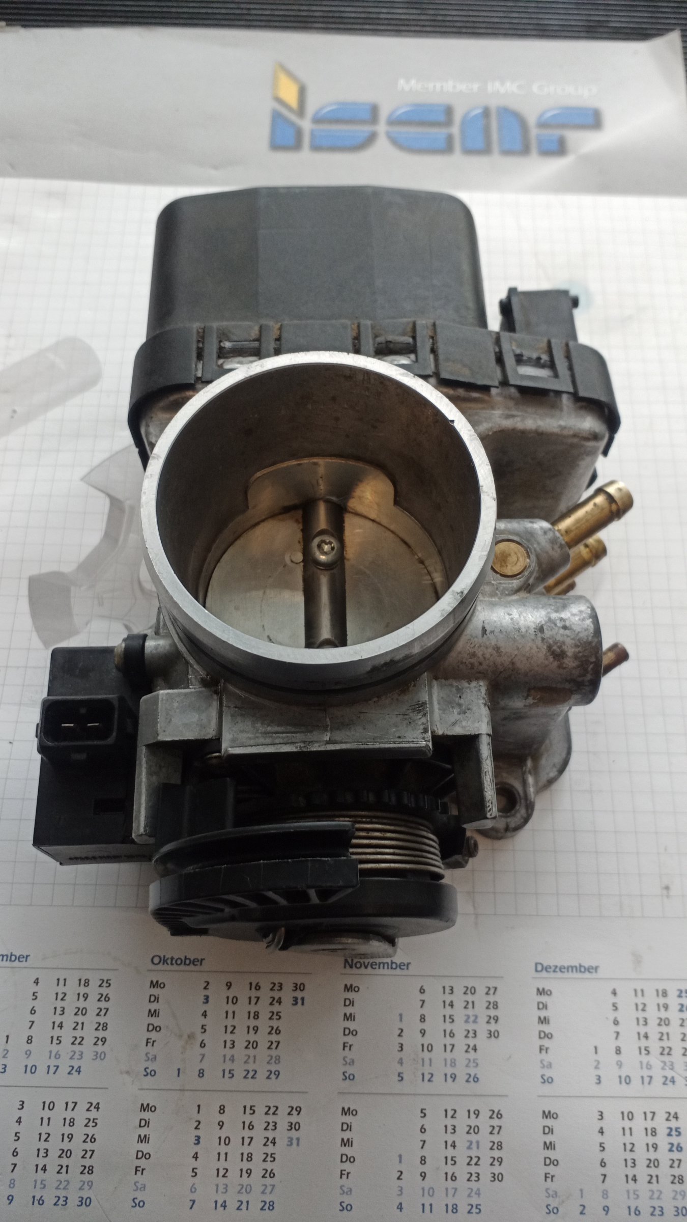

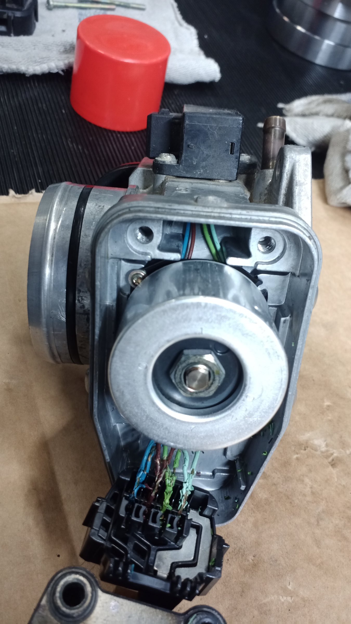

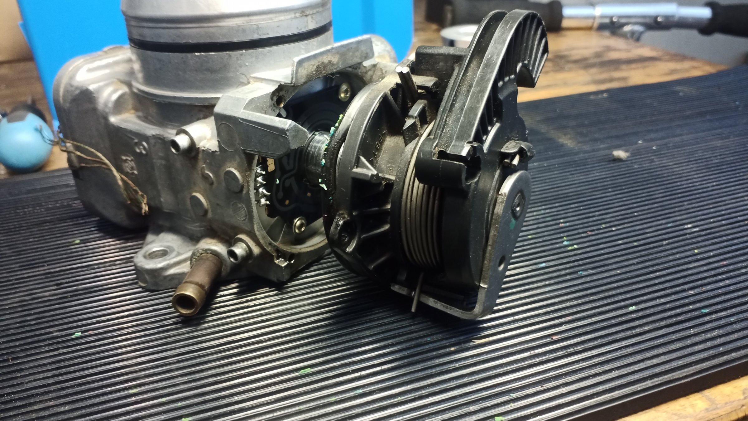

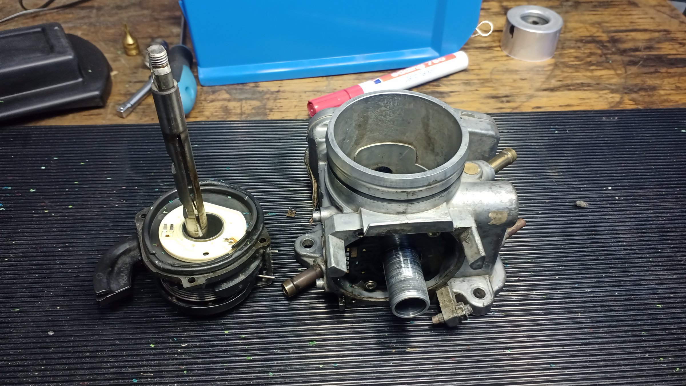

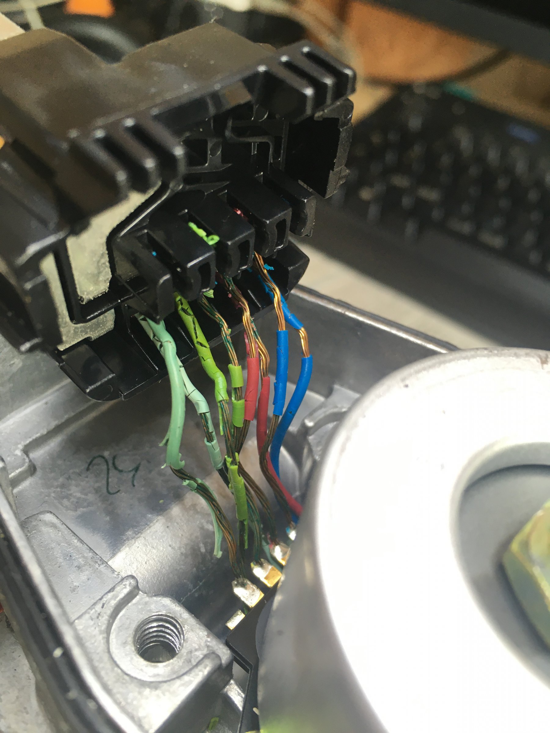

Moin, Fleiß arbeit am Morgen :hello:1662701890955221104143434646871.thumb.jpg.eeb6f2632cc405bdd8ac337bea43d2b2.jpg
Na dann: Magneten abschrauben und dann mit Lötkolben und Schrumpfschlauch bewaffnen...
Alle Bilder vergessen zu machen
Ich hatte die Welle raus und dann wird es doch anspruchsvoll , jetzt ist es wieder zusammen, war ja zum üben, die Kabel sind ja sowas von mürbe, dafür weiß ich jetzt das es reicht Schlauch über die Kabel zur anderen Seite zu ziehen

Aber warum noch ein neuer Thread zur Drosselklappenkabelisolierung? Davon haben wir schon ein Dutzend - ich habs mal an einen davon angehängt...
Gut das ich mir das nicht vorher durch gelesen habe.
Na ja, interessant wäre, wie Huzui die Welle rausbekommen hat? Zerstörungsfrei? Tricks?
Naja, war wohl Glück, ich habe den Plastikdeckel auf der Federseite gelöst den Magneten drauf gelassen die Drosselklappe rausgenommen und mit Hammer und Dorn die Welle ausgetrieben. Auch ein blindes Huhn findet Mal ein Korn.
Das Einbauen war schwieriger die Passhülse die aufgepresst ist ging mir zu schwer, da habe ich etwas das Alu geschliffenen auf der Federseite.

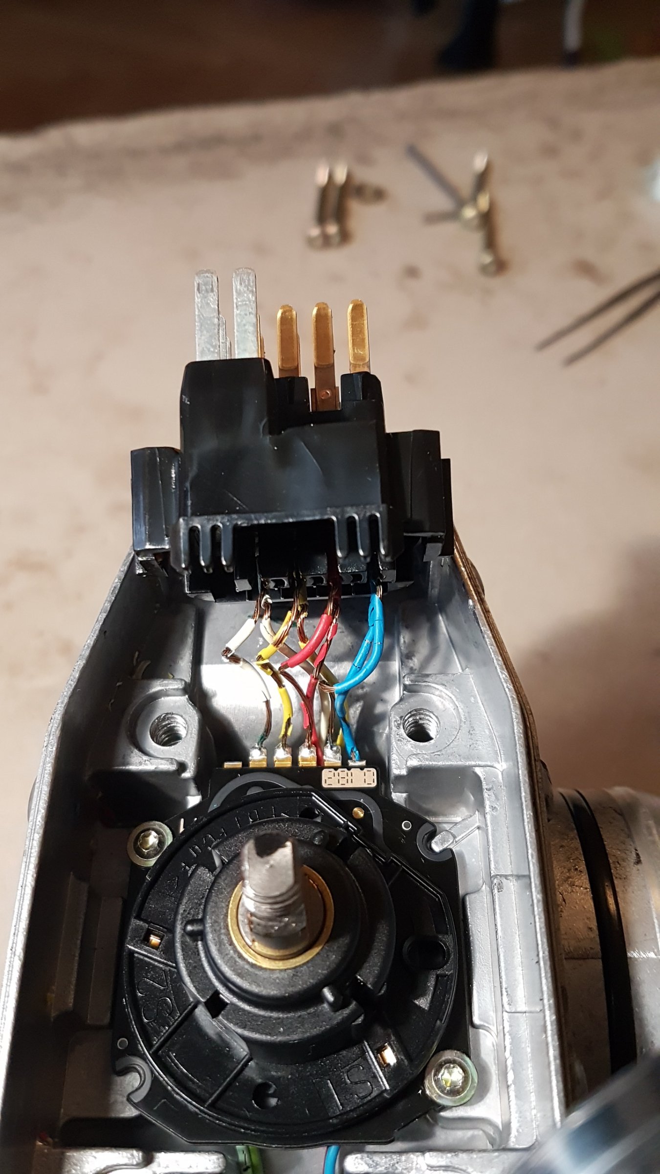

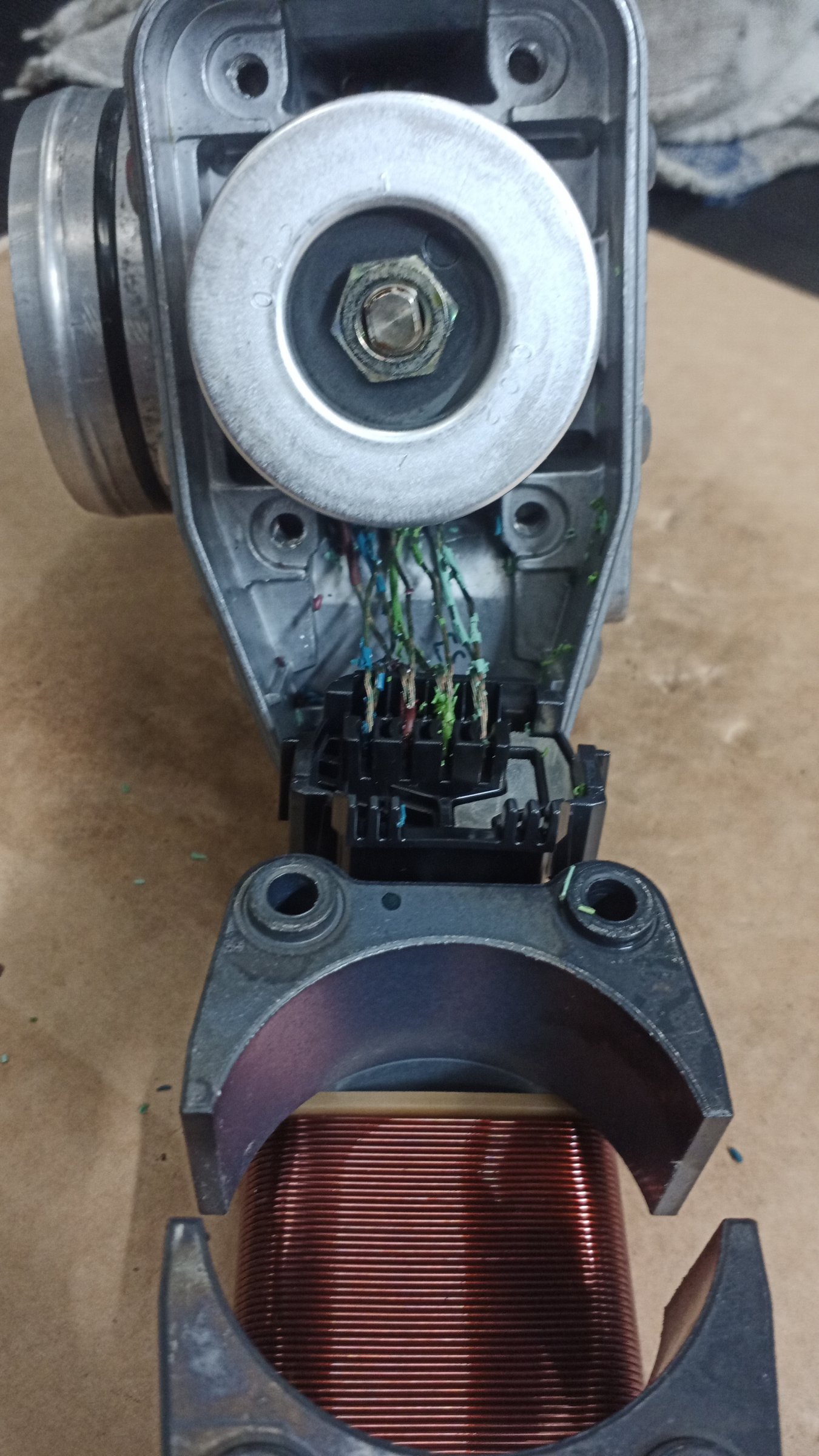

Guten Morgen,
ich habe mir eine gebrauchte Drosselklappe (9188186) für meinen 9-5 MJ2002 B205E besorgt.
Nach dem öffnen und entfernen des Stators bröselte auch hier die Isolierung der Leitungen heraus.
Nun habe ich das Problem, dass der Rotor nicht von der Welle zu entfernen ist. Der Rotor ist so verklemmt, dass sogar rohe Gewalt nur dazu geführt hat, das sich die Aluminumhülle gelöst hat aber der Rest weiterhin auf der Welle sitzt. So kommt man aber nur sehr schwer an die Leitungen und hat noch weniger (zu wenig) Platz. Ich habe bis jetzt nur Bilder und Videos gesehen wo der Rotor relativ einfach von der Welle abgenommen werden kann. Warum der Sche... bei mir mal wieder wie verschweißt da drauf sitzt .....:mad:.
Das Ding ist dazu noch recht empfindlich, habe es zuletzt mit einer großen Rohrzange versucht, weil es mir auch fast egal war ob die nun in die Tonne wandert oder nicht.
Das ist echt zum :puke:
Ist das nur bei mir so oder kommt das öfters vor?
Daniel
Fotos:
2023-12-1617_45_55.thumb.jpg.7923a6bbb362c92391327c78e5032c00.jpg 2023-12-1617_46_12.thumb.jpg.4b4334568dbdafc1e81ed6d7b9a6b853.jpg
Ich habe nun den Rotor in den Schraubstock eingespannt und die Welle samt Drosselklappe mit Hammer und Verlängerung ausgetrieben! Mehrere harte Hammerschläge waren nötig. Aber jetzt ist es ab und wohl auch alles noch heil.
Ich habe den Rotor dran gelassen und Schrumpfschläuche auf alle blanken Kabel gezogen. Die Schrumpfschläuche waren lang genug, dass die wohl auf der schwer zugänglichen Seite bis zum Anschlag reichten. Es gab da irgendwo einen entsprechenden Erfahrungsbericht, dass es auch ohne Rotormontage funktioniert hat. Kann ich bis heute bestätigen.
