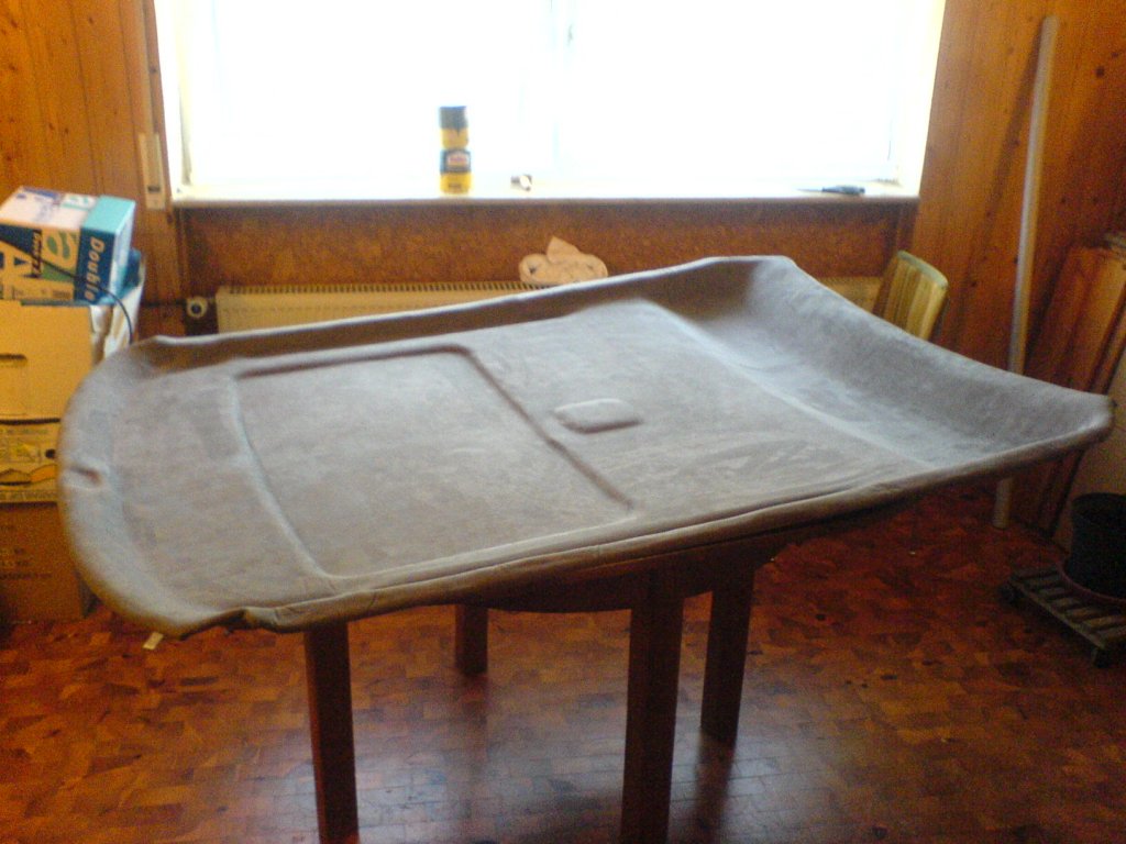

Passt der Kram mit Kaschierung oder lieber ohne?!?
Wird am SSD mit Kaschierung zu eng werden.
Aber Du hast doch Beides zum Testen.
Ja klar hätte ich beide Stoffe zum Probieren da.
Aber erst ankleben, SSD wieder reinwürgen, um dann rauszufinden, dass es doch nicht passt... Da war das Tippen der Frage hier schneller :rolleyes:

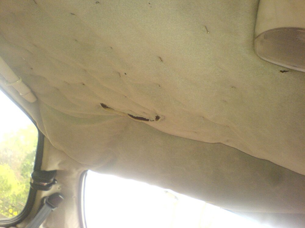

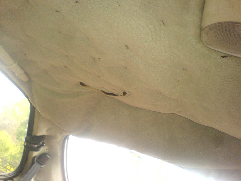

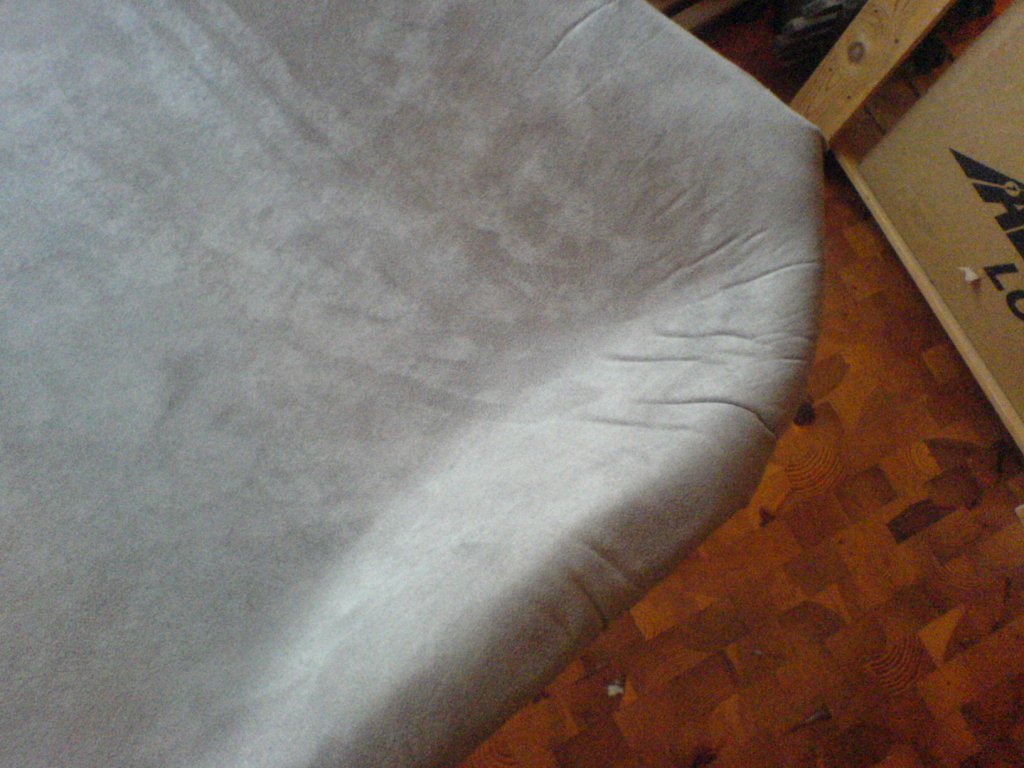

Nachdem ich gestern den Himmel mit dem dicken Alcantara bezogen hab, reicht es mir ohnehin mit dieser Mist-jkfahsdlkfjh-Kaschierung. Dadurch ist der Stoff selbst mit Heizpistole nicht ausreichend dehnbar und wirft an jeder Ecke Falten. Dazu hat der Stoff trotz Himmel-Vorbehandlung mit Tiefgrund fast 1kg Pattex gefressen.
Warum?
Ob die Bespannung am SSD klemmt siehst Du doch bevor der Himmel drin ist.

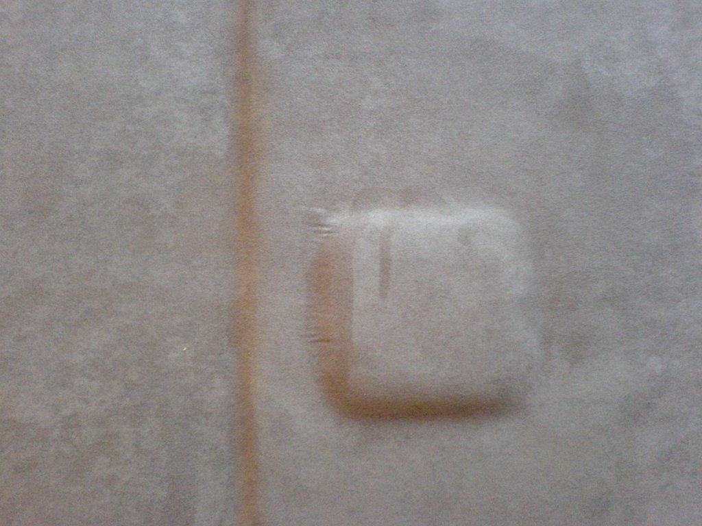

Ist das unkaschierte geworden -- bei 5mm wirds ein wenig eng und ich hatte keine Lust mehr auf das Gefrickel mit dem Schaumstoff. :rolleyes:
Hab die Stege geklebt, um Durchhänger bei Regen zu vermeiden. Bisher siehts ganz ordentlich aus... Bilder aber erst, wenn's drin ist; ich hatte noch Kofferraum- und Lautsprecherabdeckungen zu beziehen.
Hab die Stege geklebt, um Durchhänger bei Regen zu vermeiden. ....
Habe ich zwar schon öfters gesehen, ich verzichte aber immer darauf , das Ergebnis wird (wie original) auch ohne die Zusatzverklebung gut und dauerhaft.
auch wenn man es zweimal machen muss, selbst der erste versuch ist immer besser als das verwarzte zeug welches dreckgrau runter hängt.
Wohl wahr! :smile:
Yip, auch im ersten Versuch fast jede Mühe wert. Bilder mit vorher und nachher. :rolleyes:
Der dicke Alcantara ist allerdings quasi nicht faltenfrei zu verkleben... Dafür hoffe ich auf super Schalldämmung.
