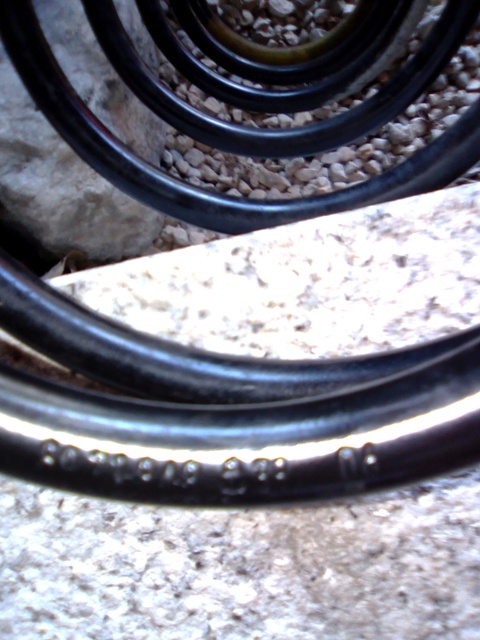

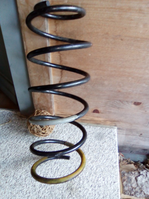

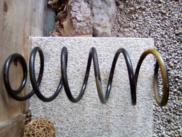

Mir kommen die Aero -Federn sehr weich vor . Da ich ich auch einen LPG Tank in der Mulde habe , habe ich CS -Federn in meinen Aero eingebaut . Passt jetzt genau.
Dann sind die Aero-Federn aber ausgenudelt. :rolleyes: Aero ist tiefer und straffer (wenn auch nicht viel) als die Serien-CS-Federn,
Ja, die Aero-Federn sind auch etwas dicker, als die allgemein verbauten Standard-Teile.
