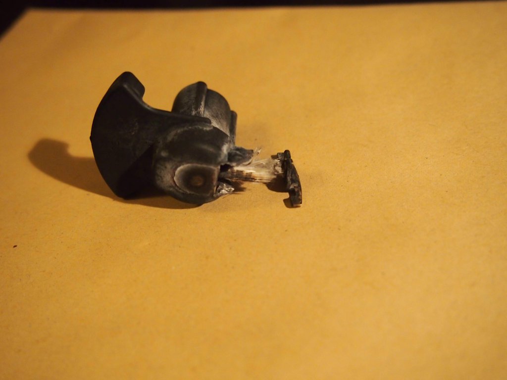

Das Ruckeln hab ich heute entlarvt, siehe Bild. Ein Wunder das StRudel überhaupt die Strecke von HH geschafft hat.
Sicher auch die Ursache für schlechten Leerlauf und Abgas.
Unterdruckdose ist auch im Sack.

Ahups - und der fuhr zwischendurch echt gut. :redface:
Welches Teil ist das nun genau und welche Funktion soll es haben?
Das sieht nach einem Verteilerfinger aus. Die Funktion solltest du kennen:rolleyes:

Verteilerfinger
Früher haben wir Verteilerfinger dazu gesagt :cool:
(und der dreht sich im Verteiler und verteilt über die V-Kappe die Zündenergie an die Zylinder -klingt komisch, ist aber so!)

Verteilerfinger, alles klar - jetzt erkenne ich die eigentliche Form auch und kann's zuordnen. Meine Güte, so viele Hände hast Du ja gar nicht frei, die Du da zum Zusammenschlagen bräuchtest. Glücklicherweise ist das dann wohl auch eine vergleichsweise einfache Problemlösung - und das unwillige Starten zum Schluss auch behoben?!

Verteilerfinger (oder das, was davon übrig blieb):
Wenn der so aussieht liegt die Vermutung nahe, dass das vordere Motorlager (welches ja eigentlich das Getriebelager ist) defekt ist und der Motor sich unter Last an der Vorderseite so weit anhebt, bis die Verteilerkappe mit einer Strebe der Motorhaube kollidiert.
Das hebelt die Verteilerkappe aus, welche dann mit halber Kurbelwellendrehzahl mit dem Verteilerfinger kollidiert.
Also bitte nach der Ursache suchen.
[Passiert eigentlich nur beim Vollturbo mit hydraulischem vorderen Lager. Ob das auf das betroffene Fahrzeug zutrifft ist mir unbekannt.]

Eigentlich... :biggrin:
Eigentlich heißt : bei Verwendung von Originalersatzteilen. Die abgebildete italienische Billigversion braucht keinen Einfluß von außen
Ich bezog mich eigentlich darauf, dass ich "letztens" von einem Gummilager gehört habe, dass sich vollständig zerlegt hat...:smile:
