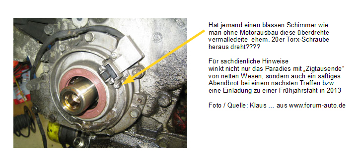

... so, nun hab ich mal im forum-auto von Klaus das Foto wieder gefunden - hierzu nun meine Frage mit
Bild:biggrin:
Moin, ich würde einen Torx opfern, den in die ausgenöckelte Schraube stecken , per Schutzgas anpunkten und dann rausrehen. Viel Erfog
Das möchte ich sehen :-). Am elegantesten wäre es wohl, einfach den Ölpumpendeckel auszubauen. Dann legt man den Kram auf die Werkbank und dreht die Schraube irgendwie raus. Die ist ja klein, das Problem ist wohl nur die Zugäglichkeit im eingebauten Zustand.
Das mit dem Pardies ist nett gemeint, aber ich bin kein bedürftiger Moslem, der ansonsten einen Sprengstoffgürtel tragen muß um an diesen Ort der Verheissung zu gelangen
... Am elegantesten wäre es wohl, einfach den Ölpumpendeckel auszubauen. ...
Ja, die paar Schräubchen sind schnell draussen und man kann bei Bedarf noch gleich den KW-Simmering und den Ölpumpendichtring ersetzen.
... Jungs, das Problem liegt noch im eingebauten Motor begründet - die Spritzschutzwand ist halt im Weg und nach meinen bisherigen Recherchen und
handwerklichen Bemühungen sieht es sehr nach einem Motorenausbau aus! Hat jemand von Euch einen Gegenvorschlag??

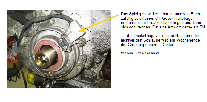

... so - nunmehr der Bericht wie versprochen und gleich eine Frage mit eingebunden - Danke
Na, das wäre doch ein Danke wert...
... sofort erledigt - kleine Ursache, große Wirkung. Was den Haltebügel aus Aluguss angeht, bin ich
mit einem Forumsmitglied in engem Kontakt. Er guckt mal in seinem Vorrat nach und spätestens am
Sonntagabend weiß ich näheres :smile:
