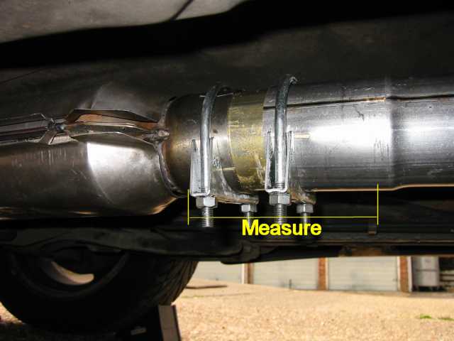

sieht das, was Du jetzt drunter hast so aus?
http://www.saab9000.com/procedures/exhaust/jtexhaust.php
Nicht wirklich, bei weitem nicht soviel Einzelteile. Also jeder Topf hat seine Bögen dran. Sprich ein par Meter standart zum vorschaldämfer, der hat aber seine Bögen, dann ein Stück Achsrohr, dann Endschalldämpfer mit seinen Bögen und Endrohr dran. Also aufgebaut wie in Serie
Eigentlich so: http://www.jt-tuning.se/shop/image.aspx?img=pJT60-K4l.jpg; wobei der Mittelschalldämfer würd ich sagen ist identisch, Enddämfer nicht, obwohl ich mußte die Aufhängung dafür an der Karosserie etwas vorsetzen.

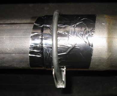

Auspuff: Sinn der Frage war festzustellen, ob der Kat mit Rohr glatt 3" außen endet, also ein Adapter zum überschieben mit 3" innen auf 2,5" Flansch mit 2 Schrauben innen konisch dichtend erforderlich ist.
Alles geschlitzt und "aufgebördelt" und Rohre zusammengesteckt. Dann Schelle drum.
Alles in Allem diese leicht wieder zu lösende Verbindung :-).
Zumindest die Muttern der Schellen braucht man nicht loszuschrauben, brechen einfach mit Gewinde ab aber eine vernünftige Gewindestange, ordendlich zum U gebogen, ist ein feiner wiederverwendbarer Ersatz.
...Auspuff: Sinn der Frage war festzustellen, ob der Kat mit Rohr glatt 3" außen endet, also ein Adapter zum überschieben mit 3" innen auf 2,5" Flansch mit 2 Schrauben innen konisch dichtend erforderlich ist.
Genau, hab jetzt im Kopf, in den Kat passen 3" rein, Schelle drum und dann Anschluß zur neuen Halbanlage. Denke aber da muss ich eh braten sonst passt die Länge nimmer
