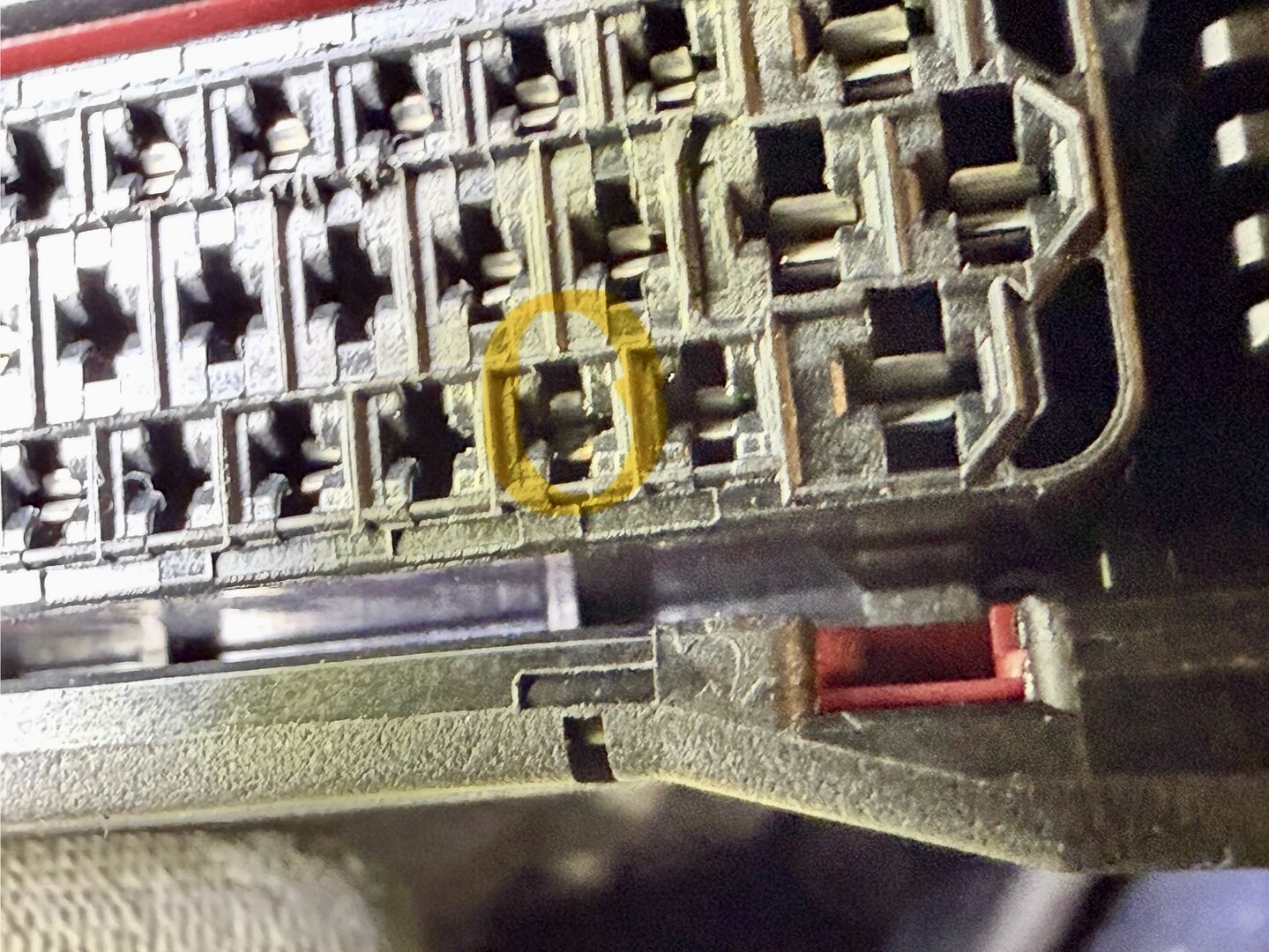

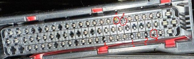

Also, mindestens die markierten sehen auf dem Foto merkwürdig aus.
Hab allerdings nicht nach der Zuordnung der fraglichen Pins geschaut.
1 - Korrosion?
2, 3 - verbogen?

Ich habe mir auf meinem Foto die an meinem Stecker nicht belegten Kontaktpositionen angeschaut. Die meisten passen, manche aber nicht. Ich schaue mir das morgen nochmal am Auto an; vielleicht täuschen ja die auf dem Foto erkennbaren Positionen. Bin gespannt.

Als Frühaufsteher war ich heute Morgen schon am werkeln, als die Nachricht von @klaus eintraf. Glücklicherweise habe ich das Problem gefunden. Der PIN 50 (Vorheizung Lambdasonde) war leicht herausgeschoben. Nach dem Einschieben waren sowohl die Fehlermeldung Check Engine als auch die OBD Meldung P0001 weg. Also noch mal Glück gehabt… @patapaya, danke für die Analyse des Fotos; du hattest den PIN 50 ja auch angemerkt. Was tät ich nur ohne eure Hilfe…🙏

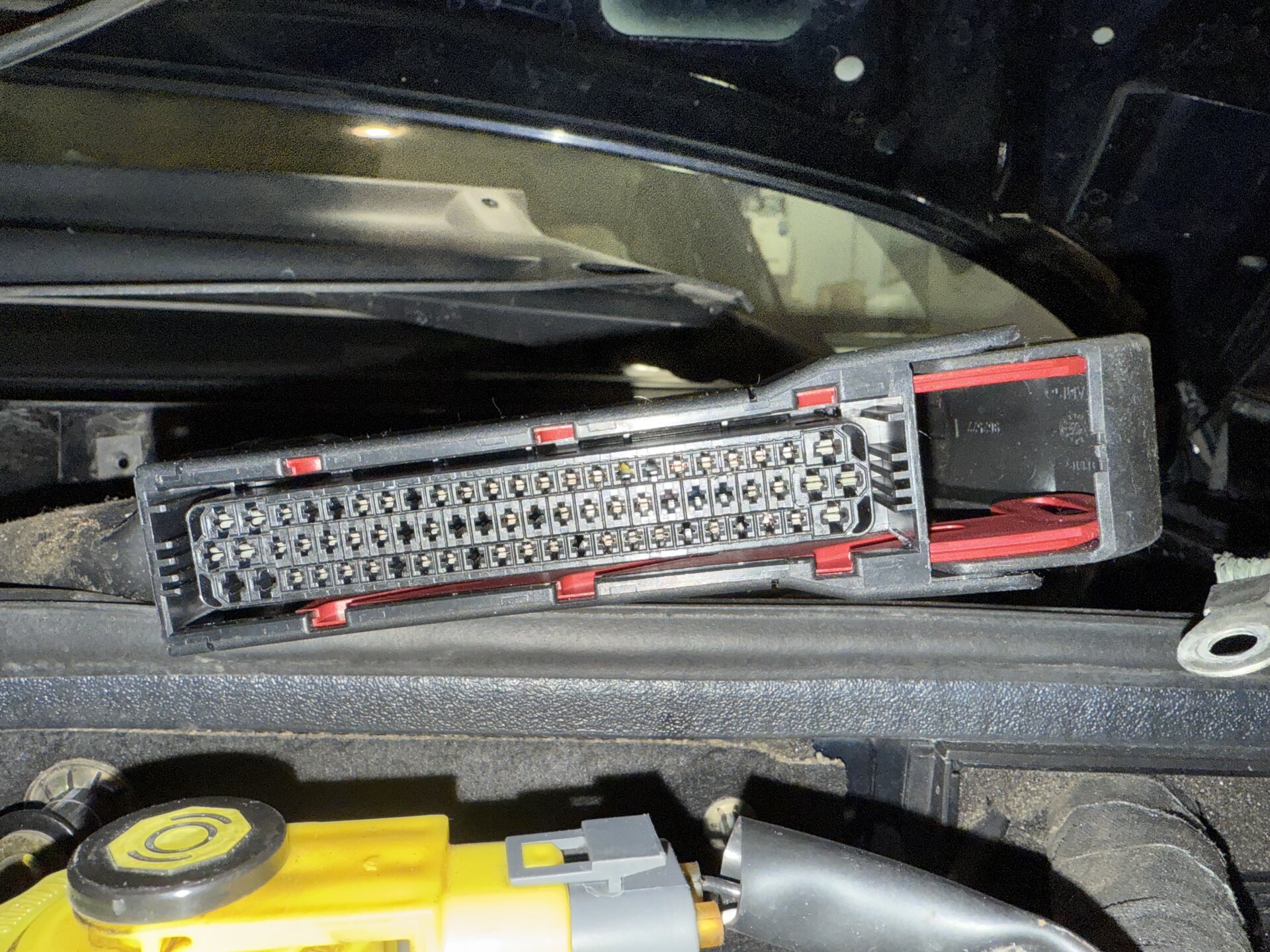

Jetzt muss ich das Thema doch nochmal hochholen. Ich habe meinen Leerlaufregler ausgebaut, gereinigt und wieder eingebaut. Außerdem den Zentralstecker am ECU gesäubert und mit Kontaktspray versehen sowie die ECU Masse gecheckt und wieder neu befestigt (war allerdings nicht lose).
