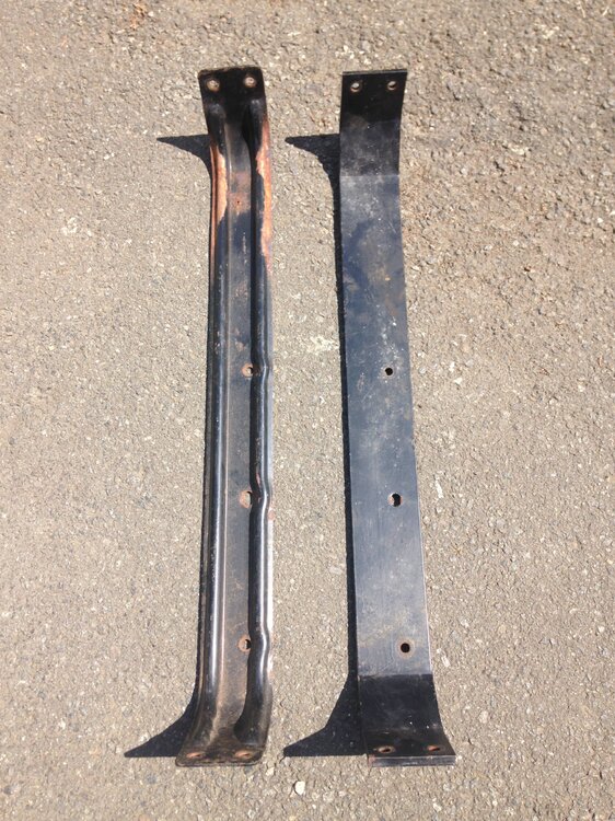

Wie ich schon weiter oben angemerkt habe, ist es dennoch nicht ganz trivial. Die eine abgewinkelte Verstärkungsslasche ist nicht wie auf meinen Zeichnungen dargestellt rechtwinklig, sondern etwas schief abgewinkelt. Dadurch gibt es auch davon ein rechtes und linkes Teil. Das kannst Du bei genauem Hinsehen sowohl am Fahrzeug als auch auf dem Foto 2 in #16 sehen (die Teile in der Mitte). Kann man aber mit etwas Geschick beim Anfertigen an Deinem Fahrzeug anpassen.
Die große Winkelverstrebung habe ich aus passendem Winkeleisen mit etwas größerer Wandstärke geschnitzt. Ich behaupte, dass meine selbstgefertigten Verstärkungen stabiler sind als die vom Werk her :cool:.

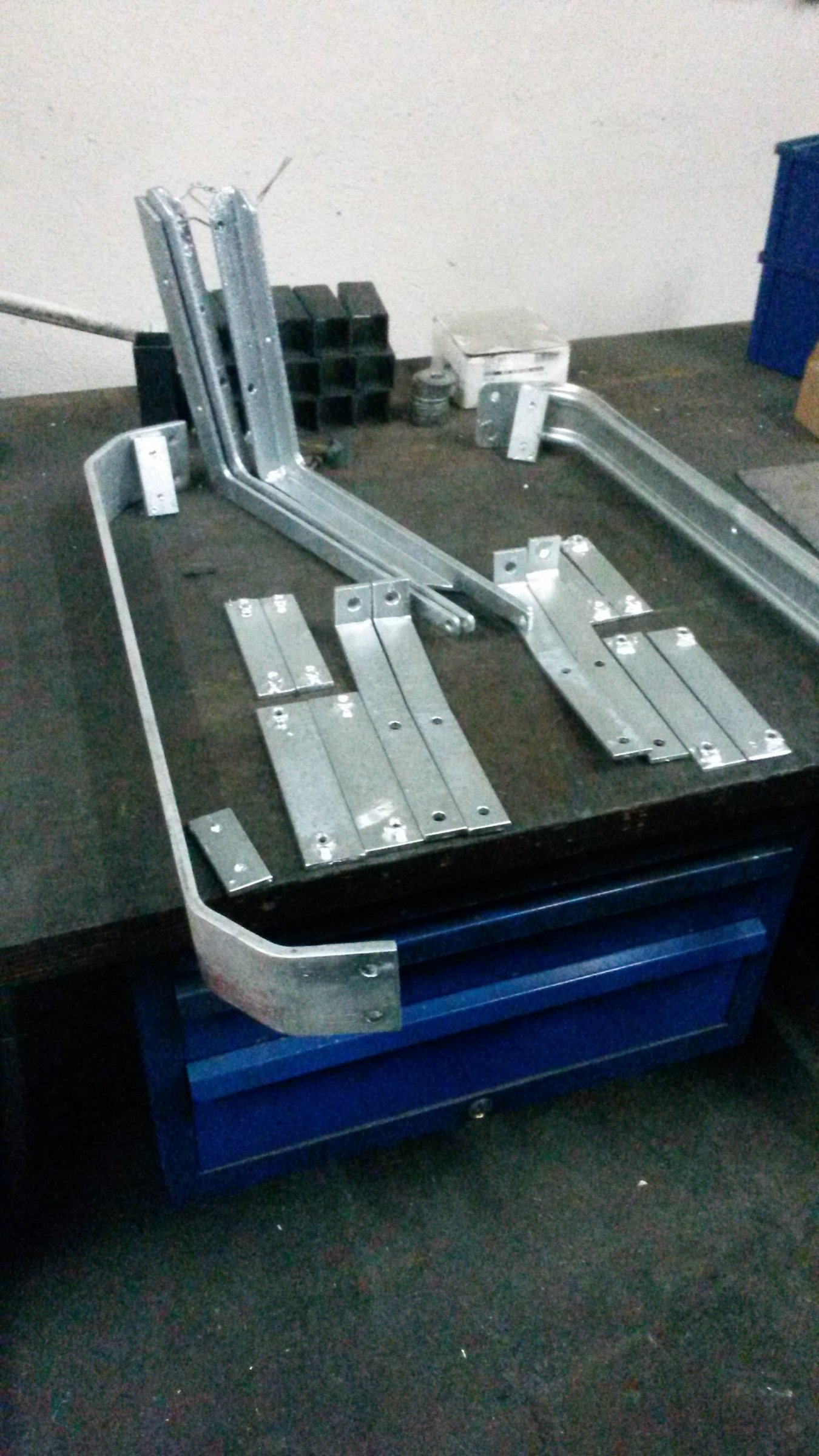

ich habe ein orginal-Set mehrfach nachgebaut und feuerverzinkt. (will hier aber keinen illegalen Marktplatz aufmachen. Das eine Set muß noch bei einem Kollegen verbaut werden)
Zink hält den Rost dauerhaft fern. Ich empfehle das auch zum Auffrischen/Erhalten Eurer Originalteile ... Das sollte eine Schlosserei vor Ort bei seiner Feuerverzinkerei erledigenlassen können.

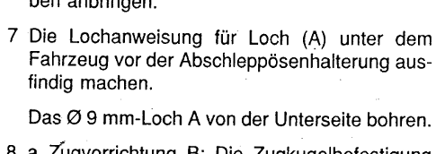

Ich möchte mich mit einer speziellen Frage zum Einbau hier mal ranhängen.
Nach der Demontage der entsprechenden Teile frage ich mich gerade, ob es für die Passage
für das mittlere der 3 Löcher in der Muldenverstärkung noch eine spezielle Maßanweisung oder -zeichnung (auf den fehlenden Seiten des Anleitungs-pdf in #2 ?) gibt oder ob sich am Unterboden eine entsprechende Markierung befindet, die es zu finden gilt. Oder einfach die Strebe so wie sie passt in die Mulde legen und dann bohren?
Und, da ich gerade beim Fragen bin:
Die Stelle für das obere Loch des langen seitlichen Winkels ("Seitenstützen") ergibt sich wahrscheinlich ebenfalls, wenn man ihn mit dem ersten, offenbar schon vorgefertigten Loch ("B") verschraubt hat, richtig?

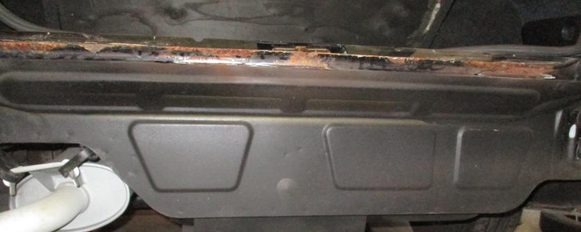

BTW:
Typische Roststelle?
BTW:
[ATTACH=full]163259[/ATTACH]
Falz, auf der die Kofferraumdichtung steckt?
Jo hat mitunter Rost...
Zu der Anhängerkupplung müsste ich mal in die Anleitung gucken ob da tatsächlich etwas steht....
Seiten Verstrebung habe ich genauso eingebaut: unten befestigt und dann entsprechend das Loch seitlich gebohrt
