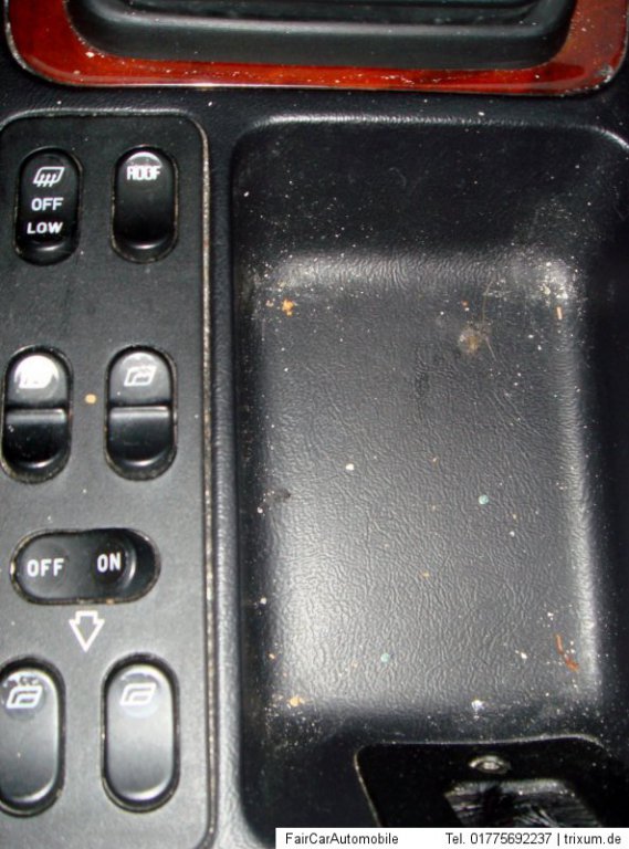

Bei alten 9000er Modellen gab es an Stelle der (späteren) "Lock" Taste bei den Fensterhebern einen Schalter für die Türgebläse hinten. Dies bei ACC Modellen, die diese Taste noch nicht im ACC Bedienteil integriert hatten.

Im Zubehörkatalog MY 1991 taucht die Seitenscheibenbelüftung zum letzten Mal als nachrüstbare Ausstattung auf und zwar erhältlich für MY 1985-1990 mit Kabelsatz für MY 1985-1990, Halter für MY 1985-1989 und Ergänzungssatz nur für MY 1990. Interessanterweise steht im Zubehörkatalog keine Einschränkung dergestalt, dass die Nachrüstung nur mit AC und ACC möglich wäre.
Bis MY 1989 war der Schalter bei Modellen mit ACC wie schon von turbo9000 gesagt hier:
http://www.saab-cars.de/attachments/9000/107144-tuergeblaese-saab-9000-t-rgebl-seschalter-bis-mj.-1989.jpg
Ab MY 1990 dann im ACC-Bedienfeld.

So ein Schalter wird Dir nicht viel bringen, da die neuen Kombischalter nicht dafür vorgesehen sind. Das mußt Du Dir mit einem anderen Schalter basteln....
