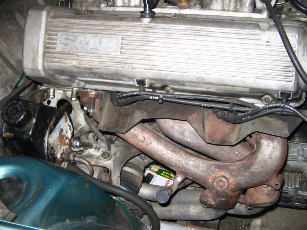

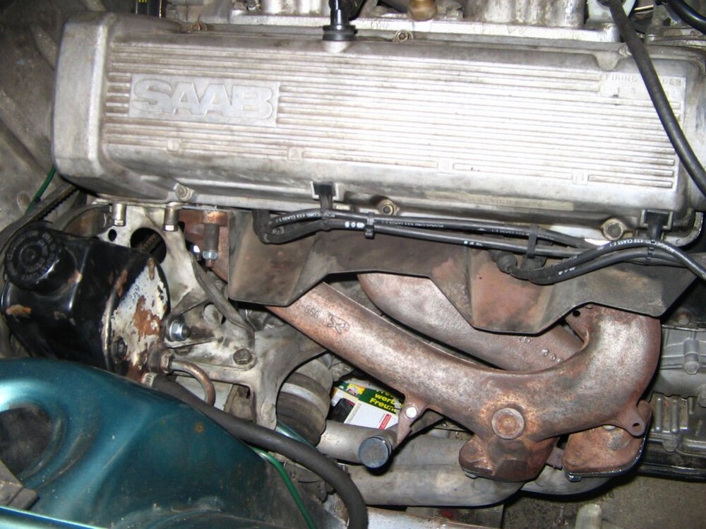

Krümmer tauschen, da ein Teil gerissen - erledigt (danke für das nötige Teil ans Forenmitglied :top:)

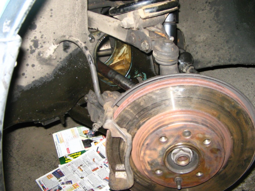

Achsmanschetten beidseitig tauschen - erledigt
Spurstange/Axialgelenk Fahrerseite tauschen - wurde erledigt

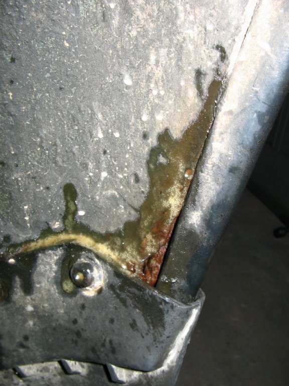

Roststelle Träger beseitigen/instandsetzen - erledigt

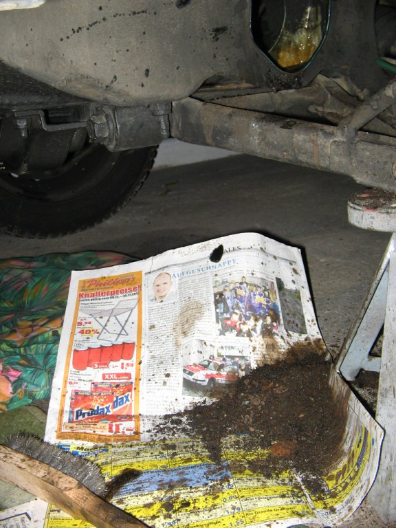

Weitere Reinigung + Konservierung
(der Wagen hatte vor einigen Jahren schon eine komplette, aber leider ein wenig schlampig gemachte Elaskon-Behandlung erhalten - davon kann ich nun auch noch zehren)

was mir grad noch einfällt, du hast ja FF-Hände: Schau Dir mal die Bremsleitungen im Bereich der Hinterachse an. Das ist ein Bereich, den man unbedingt beachten sollte bzw. einölen. Hier sind schon einige 900er durchgerostet... viel Spaß!

Achsmanschetten beidseitig tauschen - links erledigt

Jedenfalls machen allein die kleinen Erfolgserlebnisse Spaß, und die Vorfreude erst, wenn ich den Wagen nach Benzinkabel- und Krümmertausch das erste Mal wieder starten werde: hört er sich dann leise und dicht an, passt das alles, wie klingt er wirklich? :fisheye:

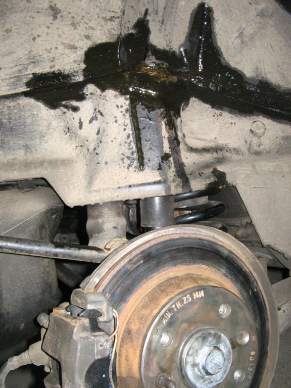

Die beifahrerseitigen Tunnel sind inzwischen auch mit Fluid Film gefüllt, hier allerdings mit dem flüssigeren Zeug aus der Dose - auf der Beifahrerseite ist NAS drin. Auch da will ich mal sehen, was sich besser bewährt bzw. sich länger im Tunnel hält. Einerseits hatte ich den Eindruck, dass der Stoff aus den Sprühdosen feiner kriecht und wirklich jedes Eckchen erreicht, allerdings auch die Vermutung, dass er leichter ausgewaschen werden könnte - so bin ich mir noch unsicher, wie ich dann bei winterlichen Wagenwäschen die Hochdrucklanze auf die Tunnel halten sollte oder nicht?!
lieber nicht! Fluid Film Spray geht da sofort wieder mit raus.
Bleibt noch die Frage, wie/ob man die Tunnel von unten auch "eincremt" oder es bei gutem Unterbodenschutz belässt.
Naja, nicht sofort.
Ich habe mal versucht, überschüssiges "Fluidfilm" mit der Hochdrucklanze vom Kotflügel zu entfernen - mit sehr mäßigem Erfolg! :rolleyes:
