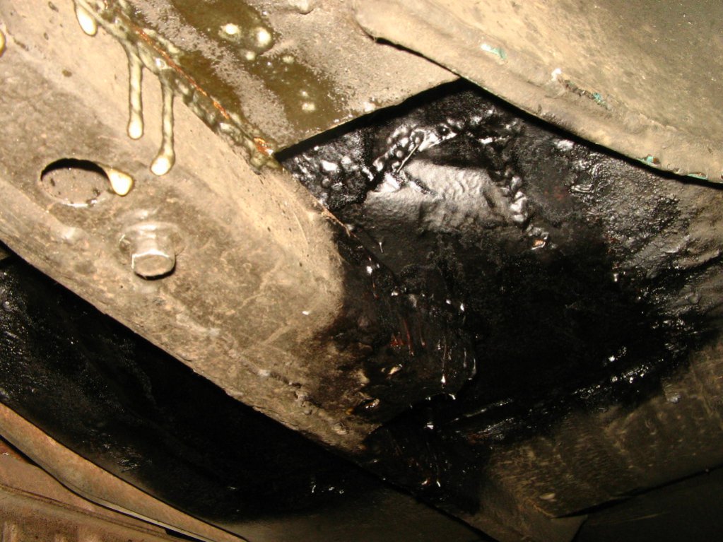

Onkel und ich haben uns den Rost vorgeknöpft. Aus der anfangs eher kleinen Stelle wurde schnell ein großes Loch, das es brauchte, damit wir auf noch intaktes Altblech stießen. Die Beifahrerseite bekam dann auch den Schraubenzieher zu spüren und schwupps, da war auch da das Blech durch.
Folgendermaßen sind wir also vorgegangen:
  1. Ausbau Innenausstattung
  2. Freilegen der korrodierten Stellen
  3. Ausschneiden des rostigen Bleches - besser mehr als zu wenig
  4. Besorgen von zwei Stücken Stahlblech, 2mm (Kostenpunkt 9 Euro)
  5. Entfernung des Unterbodenschutzes um die Ausschnitte herum
  6. Anpassen der jeweiligen Bleche, dabei fahrerseitig deutlich mehr Aufwand (durch Biegung des Fußraumes)
  7. Ausleihe Schweißgerät inkl. Material (sehr angenehme 27 Euro für anderthalb Tage und alle Verschleißsachen)
  8. Bleche einschweißen
  9. Schweißnähte begradigen (per Flex)
  10. Rostschutzgrundierung auftragen
  11. nach Trocknung mehrere Schichten Unterbodenschutz aufgesprüht (Materialkosten 6 Euro)

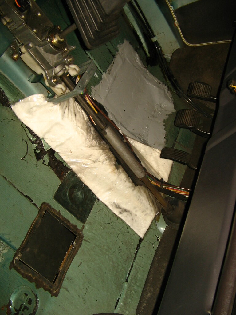

Und nun stehe ich vorm Wiedereinbau des Innenlebens (Sitze, Teppiche, Dämmmatten, Mittelkonsolen/tunnel, Leisten...) und bin ja sehr gespannt, ob ich die Schrauben noch halbwegs zuordnen kann. :redface::rolleyes::eek:
Der Tipp mit dem Ausbau des Luftkanals war super, ich hatte an einem Abend schlichtweg die Schrauben nicht mehr gesehen - am nächsten Tag ging das alles ruckzuck.

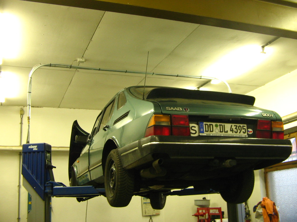

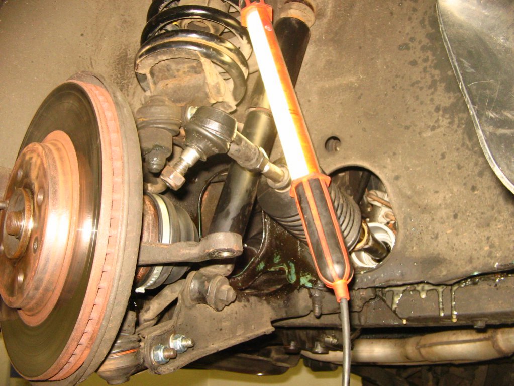

Den Austausch des Axialgelenks=Spurstange habe ich in der Werkstatt mit Bühne machen lassen - berechnet wurden 0,8 Stunden, ca. 60 Euro.
Dafür durfte ich währenddessen noch rundherum gehen und das Fahrzeug von unten ordentlich einnebeln, d.h. die Bühne benutzen.
http://www.saab-cars.de/attachments/saab-bilder-und-berichte/108356-low-budget-projekt-wintersaab-900i-8v-img_7605.jpg
http://www.saab-cars.de/attachments/saab-bilder-und-berichte/108353-low-budget-projekt-wintersaab-900i-8v-img_7632.jpg

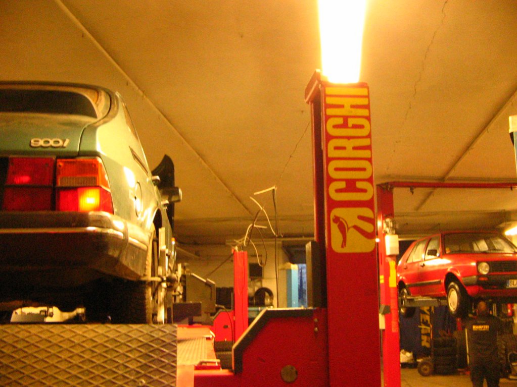

Die danach erforderliche Achsvermessung hat inkl. sechs erforderlicher Einstellplättchen ca. 70 Euro gekostet.

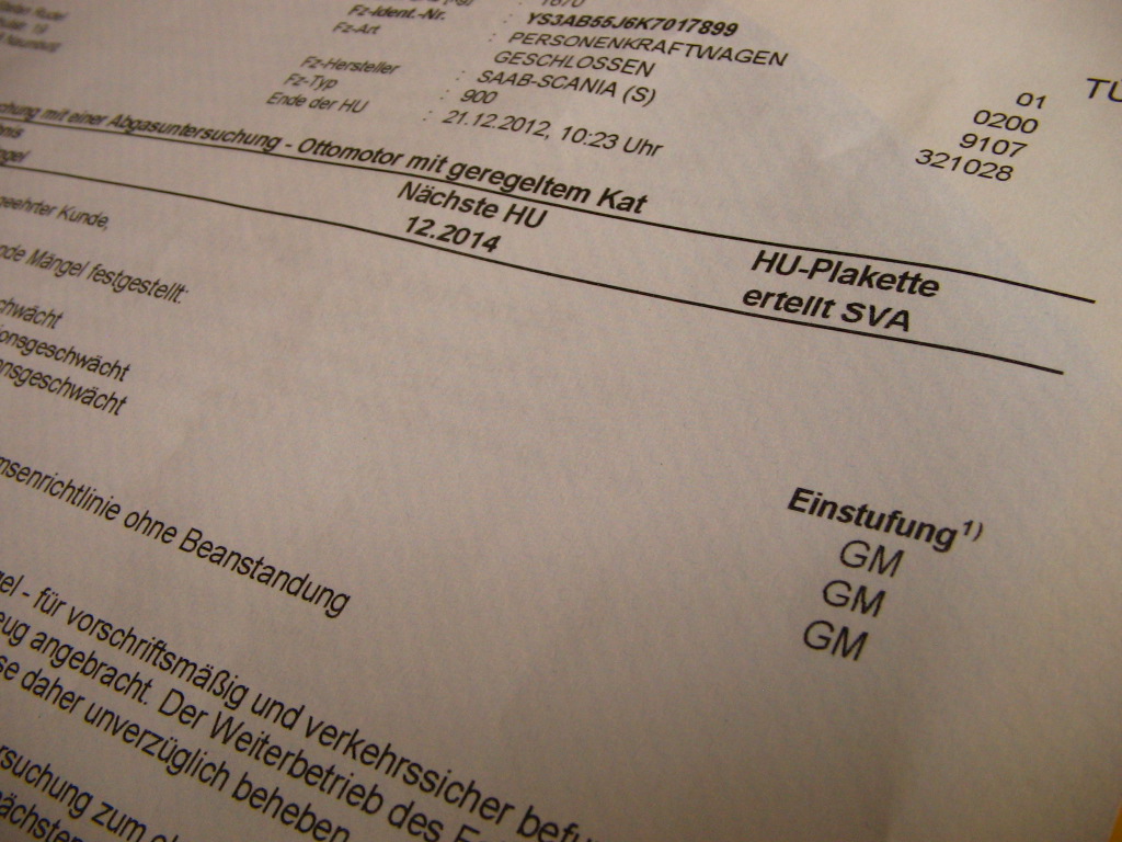

Heute am Vormittag kam also der TÜV-Mann - die Wartezeit versüßte ich mir noch mit 'nem netten Telephonat und dem Hochstecken des Himmels.
Und... ohne große Worte: bestanden.
http://www.saab-cars.de/attachments/saab-bilder-und-berichte/108359-low-budget-projekt-wintersaab-900i-8v-img_7644.jpg
Mit dreifach GM... aufgelistet sind da drei Roststellen (Kotflügel vorn Fahrerseite, beide hinteren Radläufe) - zurückzuführen auf die zu Zeiten des Vorbesitzers danebengegangene Elaskon-Behandlung (grober Feuchtigkeitsanschluss, woraufhin betroffene Stellen "geöffnet" und behandelt wurden... der Vorbesitzer ist nicht gerade erfreut gewesen!).
Abgasuntersuchung absolut sauber, der Wagen läuft dicht von vorn bis hinten. Der Auspuff ist vor einiger Zeit beim Vorbesitzer neu gekommen, ich hatte durch den Tausch eines Krümmerteils noch die umliegenden Dichtungen getauscht. Wären die Keilriemennebengeräusche (oder LiMa-Lager?) nicht, dann wäre der so mit der ruhigste 8V, den ich bisher gehört habe. :smile:
Die Bremswerte waren und sind ebenso ordentlich - hinten hatte ich noch die Beläge getauscht, ansonsten war das auch erfreulicherweise schon rundum neu.
