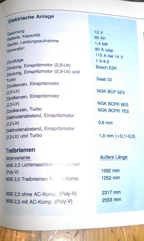

Soll auch schon Grund dafür gewesen sein , dass die DI gestorben ist. Hier mal Infos ausm Handbuch.
Der Abstand sollte schon stimmen und muß bei der BCPR7ES scheinbar in jedem Fall eingestellt werden, da hier deutlich weniger als 1,0 voreingestellt sind. Die 1,0 mit Toleranz -0,2 wie im Handbuch dargestellt würde ich nicht fahren.
Jein ...
Auf LPG fahre ich mit 0,9 - 1,0.
