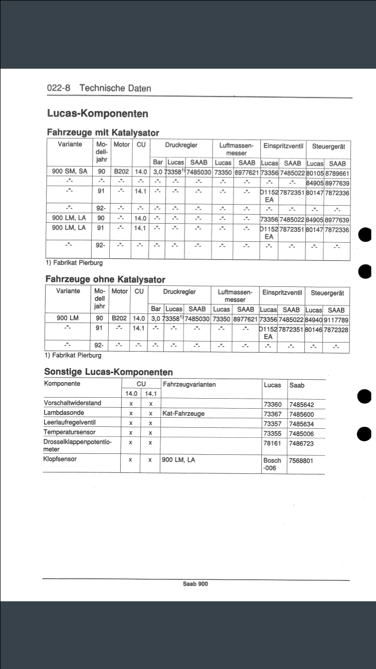

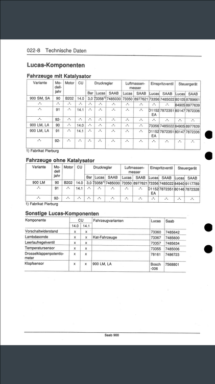

Hier nochmal die Komponentenübersicht Lucas
Ach super. Meins hat die Lucas Teilenummer 80370 B. Das steht gartnicht auf dieser Liste. Dieses Auto macht mich Wahnsinnig.
...schau mal nach der SAAB Nummer - 7872336? - dann ist es gelistet...
stimmt. SAAB-Nummer hilft da weiter. Dann mach ich mich mal auf die Suche nach orangenen Ventilen. Ach, schön. Besten Dank.
...mhh...oder alternativ nach dem passenden STG suchen...??...Könnte günstiger werden habe ich so die Vermutung.

So, dröseln wir nochmal vorsichtig auf, was falsch & was richtig ist:
- VIN mit L => MY '90
- dazu gehört die CU 14 mit der 89 77 639 (Achtung: '90 hatte der LPT ein 'eigenes' Steuerteil: 87 89 661)
- zu dieser gehören dann grünen Düsen, 74 85 022
Ab MY '91 gehören dann CU 14.1 (78 72 336) und orange Düsen (78 72 351) zusammen.

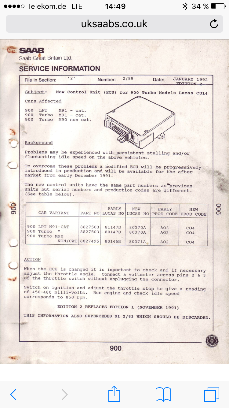

und ergänzend gabs '92 nochmal nen Update gegen Leerlaufsägen. Wenn vom Händler korrekt umgesetzt dann auf dem Alu Serviceschild im Motorraum mit nem eingeschlagenen Kreuzchen gekennzeichnet.
