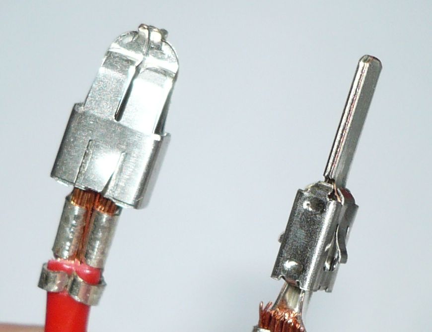

Unten links im Fahrerfußraum kommt die Leitung von den Sitzen an und endet an einer Steckverbindung. Am Stecker (female) zu den Sitzen hin, ist das die Plusleitung belegt. Am Stecker zum Fahrzeugkabelbaum (male) NICHT. Man muß nun am Stecker zum Kabelbaum zwei Plusleitungen nachrüsten, welche zum Sicherungskasten gehen. Am Sicherungskasten gibt es freie Steckplätze an denen das 12 Volt Signal anliegt. Im Bild siehst Du die Enden eines Kabels. Links der Stecker wird von hinten in den Sicherungskasten eingeführt, die rechte Seite wird in den angesprochenen Stecker eingesteckt. Dann fehlt nur noch die passende Sicherung und der Sitz hat Strom! (so ist es beim 9-3, denke beim 9-5 ist es nicht anders). PS: Wenn der Sitz eine Memoryfunktion hat, dann ist das Modul dafür schon im Sitz verbaut.
- - - Aktualisiert - - -
Für den 98er Saab 9-5 bedeutet das:
Fahrerseite: An Stecker H 80-1 muß an Position 78 der Flachstecker (rechts) eingesteckt und Sicherungsstelle 25 belegt werden.
Beifahrerseite: An Stecker H 80-1 muß an Position 77 der Flachstecker (rechts) eingesteckt und Sicherungsstelle 11 belegt werden.

Von dort dann eine entsprechend gleich groß dimensionierte Leitung bis unter den Sitz gelegt und auf den entsprechenden Pin im Fzg. seitigen Stecker eingepinnt und alles angeschlossen. Den Sitz dann mit den 2 freien Schrauben festgeschraubt und die Batterie angeschlossen. Gefreut das der Airbag nicht auslöst und auch die Kontrolllampe aus ging. Bis hierhin war alles gut.
