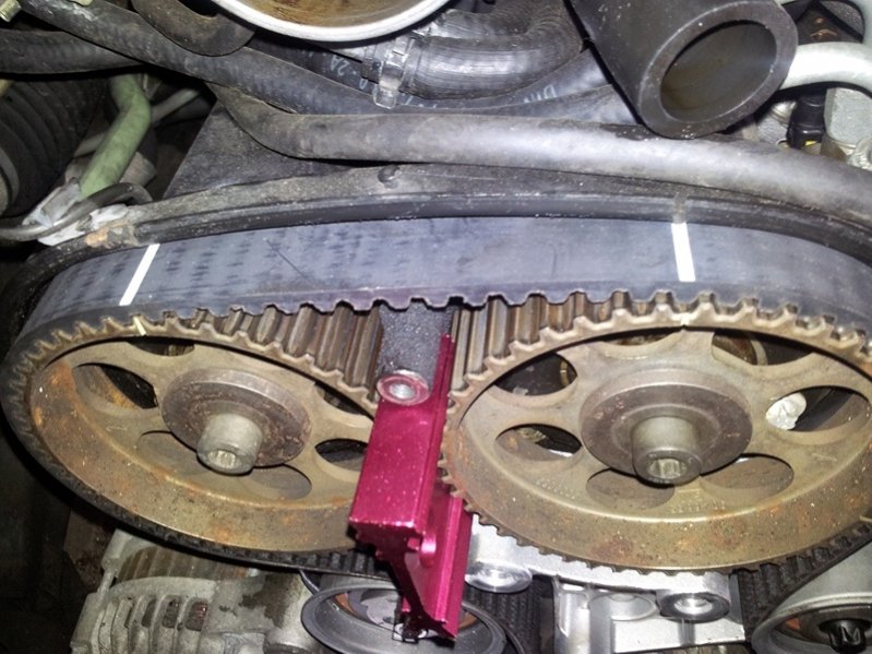

auf dem zahnriemen selbst gibt es keine makierung.
weiterhin gutes gelingen ;-)
Da muss ich Dir ausnahmsweise mal widersprechen - siehe auf dem Foto hier:
[ATTACH]72081.vB[/ATTACH]
Die müssen bei der Montage mit den Markierungen auf den Rollen fluchten.
LG Andy
ist das nun der alte oder neue zahnriemen.
ist ja nennnnn hammer:eek: habe ich noch nie gesehen/drauf geachtet..........:flute::adore:....okay
@[mention=3353]majoja02[/mention]: neee, wenn das der neue Zahnriemen wäre, das wäre schön. Leider habe ich den Wechsel noch vor mir :frown:

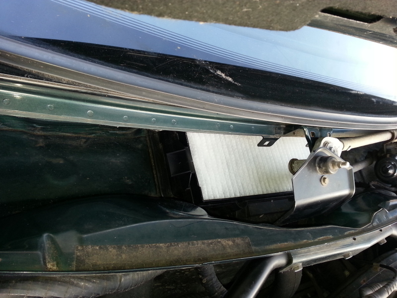

Später dann habe ich mich den offenen Aufgaben am Auto zugewandt. Und da erst einmal dem Filter für die Luft im Innenraum. Also Scheibenwischer runter, Scheibenwischerabdeckung runter und oh je, darunter sieht es echt dreckig aus:
[ATTACH]72083.vB[/ATTACH]
Also alles weggesaugt, sauber gemacht und einen neuen Filter eingesetzt.
[ATTACH]72084.vB[/ATTACH]
Viel besser. Nur für die Geruchsproblematik bringt das leider nichts, da der alte Filter zwar total dreckig war, aber nicht einmal ansatzweise moderig roch. Und alles wieder zusammengebaut.

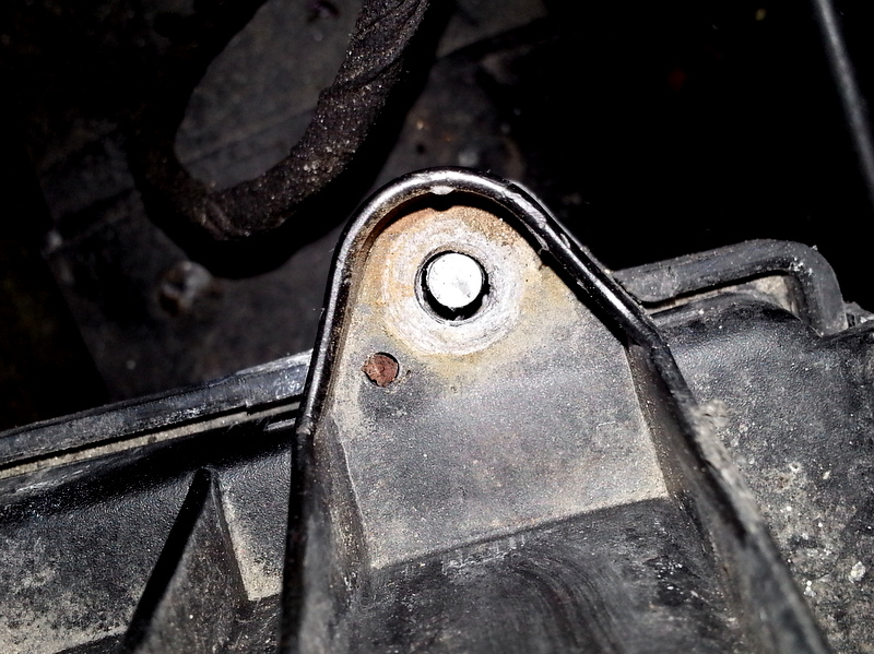

Dann wollte ich den Luftfilter auch gleich tauschen. Dabei ist erstmal die vordere Schraube am Luftfilterkasten abgerissen:
[ATTACH]72085.vB[/ATTACH]
Ich habe beschlossen, das erst einmal zu ignorieren.

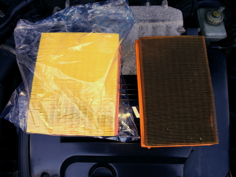

Als ich dann den Filter tauschen wollte, ist mir aufgefallen, dass der Versandhändler mir den falschen Filter geschickt hat:
[ATTACH]72086.vB[/ATTACH]
Na super!
Also erstmal nix mit neuem Luftfilter.

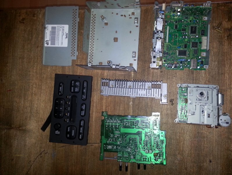

Dann also zum Radio. Ich habe ja die Idee, Musik von meinem Handy im Auto abspielen zu wollen. Also los: Erst einmal das Radio zerlegt.
[ATTACH]72087.vB[/ATTACH]
Dann am Tape-Modul den NF-Ausgang gesucht, gefunden (ist netterweise auf der Platine beschriftet) und dort ein Kabel mit einem 3,5mm Stereo-Klinkenstecker angelötet.
Radio wieder eingebaut und Bandtaste länger gedrückt. Dann Code eingegeben und - siehe da - es funktioniert noch. Wie schön. Also Handy eingestöpselt, Musikwiedergabe gestartet und auf Tape geschaltet - und meine Musik vom Handy ertönte in unerwartet guter Qualität aus vier Lautsprechern.

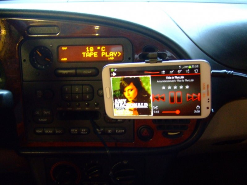

[ATTACH]72088.vB[/ATTACH]
Ich habe aus Bequemlichkeit das Kabel einfach aus dem Tape-Schacht herausgeführt, da ich eh keine Cassetten mehr besitze. Das ist natürlich optisch nicht jedermanns Sache, aber auch kein Beinbruch finde ich.

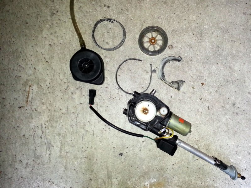

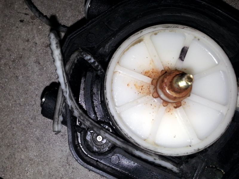

Ja, und dann war da ja noch die Antenne, die nicht funktioniert. Also Antenne ausgebaut und aufgemacht.
[ATTACH]72089.vB[/ATTACH]
Die Kunststoffseele des Antennenstabs ist wirklich nur noch in Fragmenten vorhanden.
[ATTACH]72090.vB[/ATTACH]
Also werde ich mal einen neuen Antennenstab in der Bucht bestellen. Soweit für heute.

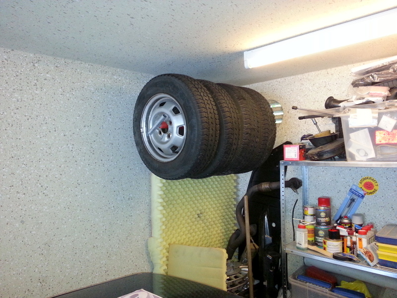

Heute bin ich nicht dazu gekommen, etwas am Saab zu machen. Aber ich habe einen Felgenhalter, den ich in der Bucht für 1 Euro plus Versand ersteigert habe, in der Garage angebracht um etwas Platz zu schaffen:
[ATTACH]72112.vB[/ATTACH]
gefällt mir soweit ganz gut. Jetzt werde ich mich noch mal in das WIS vertiefen um herauszufinden, welche Farben die Kabel haben, die ich für den Einbau der Nachrüst-FB brauche und wo ich diese am besten abgreifen kann.

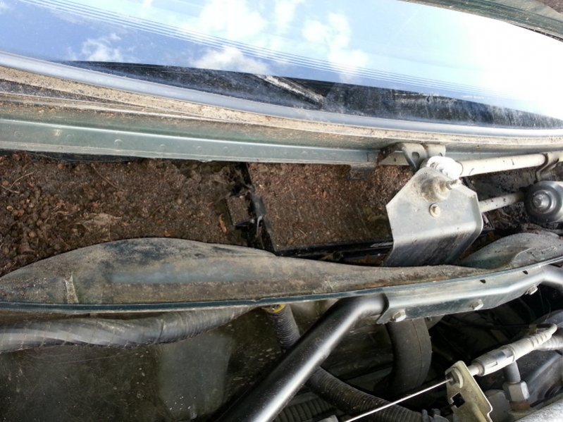

Ich hatte ja alles draußen, auch die hinteren Verkleidungen und die Fensterheber/Scheiben. Da war unten kein Schmodder, den hätte ich natürlich weg gemacht. Schade, wäre natürlich eine Möglichkeit gewesen.
