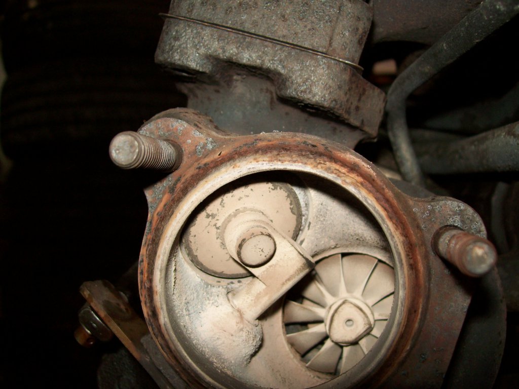

Ob das zu weiß ist?
Bei der ganz normalen Verbrennung entsteht jede Menge Wasser. Müsste der Auslasstrakt eines Motors dann nicht immer weiß sein? :confused:

Frage war ein bisschen ketzerisch gestellt, gebe ich zu. Die Frage ist, gibt es tatsächlich Erfahrungen, dass bei einem Zylinderkopfdichtungsdefekt durch das eindringende Wasser Kalkablagerungen entstehen? Was ich sicher weiß ist, dass bei zu hohen Temperaturen durch Magerlauf eine weiße Schicht entstehen kann.
was ist ursächlich, die hohe Temperatur oder der Magerlauf ?
Ich halte die Kalkthese für Humbug und setze eine Gegenthese zur Beweisführung an: Wenn derartiges kalkhaltiges Wasser in der Kühlung zirkuliert, dass es bei der Verbrennung durch eine defekte ZKD zu den gezeigten Ablagerungen kommt, dann müsste der Wagen schon vorher ein thermisches Problem durch zugekalkten Kühler / Kühlkanäle haben. Vom Wasserverlust ganz zu schweigen.

So ähnlich helle Ablagerungen im Flammrohr kenne ich nur vom LPG Betrieb. Beim LPG kommen 2 Dinge zusammen: Höhere Temperatur und weniger "Ruß" beim Verbrennen....
Wobei helles Beige eigentlch mehr die Farbe trifft. Das sieht ja schon nach richtigem weiss aus (Ti-oxid weiss).....

Ich denke das geht Hand in Hand: Ohne ausreichend hohe Temperatur, aber vor allem ohne Sauerstoffüberschuss keine Oxidation.
Ich stocher mit: Diesel getankt! :idea: ...:afraid:
(Saab Trionic frisst alles :cool:)

auto lief ca 1j nur im stand auf benzin, kein lpg...tank leer,nicht angemeldet, dann 30km normale fahrt, auf bab kam es dann zum kolbenfresser bei berichteten 120kmh.
motor raus, lader so weiß, kerzen dunkler dennoch schön hell.ähnlich bild 1 http://up.picr.de/2731868.jpg
hier ein besseres foto
[ATTACH]70226.vB[/ATTACH]

Der Belag ist auf dem Foto nicht gleichmäßig. Die Verteilung weißt Lücken auf. Alle Vom Abgas umströmten Teile hätten nach ausreichender Betriebsdauer die annähernd gleiche Temperatur: der Belag sollte dann "flächiger" sein. Auch sieht es so aus, als sei "er" mechanisch ablösbar. Aber es "muss" Bestandteil des Abgases sein; also an der Verbrennung beteiligt. Die Kerzen haben eine andere Färbung, weil vermutlich deren Temperatur bei Zündung den Belag "freibrennt"?
Welche Bestandteile (außer dem Brennstoff) werden sonst noch mit in den Brennraum transportiert, bzw waren vorher schon da? Durch die Kolbenbewegung wird auch zusätzliches "Material" in den Brennraum gefördert.
Ich denke hier die ganze Zeit laut: neue These: der Brennstoff ist nicht die Ursache. Eher die Bestandteile, die durch ihn gelöst, bzw durch die Bewegung des Kolbens transportiert werden.
(mit dem Latein am Ende) Problemum finitam.
GEDANKEN :.... beim Kolbenfresser haben wir Aluminiumspäne im Verbrennungsraum...... dann müsste aber auch zumindest der Krümmer auf dem Zylinder von innen bedampft sein..... ich würde die Ascorbinsäure-Probe machen um Kalk ausschließen zu können (bei ALDI/PENNY/NORMA etc. einfach ein bissel flüssige Zitrone kaufen und auf die weißen Stellen spritzen ) und beobachten, ob eine Veränderung eintritt...
m.E. muss die Verbrennung zu mager gewesen sein. Eine Lösung kann jedoch auch ich nicht anbieten.

Solche ergebnisse gibt es eigentlich nur bei zu hoher Hitze.
Dies kann auch ohne Magerlauf eintreten zb. durch zu hohen Staudruck in der Auspuffanlage.

den aufwand betreibe ich nicht wirklich, mich verwunderte die färbung des laders.
der motor ist nun eh gestorben, leider!
habe nur in erinnerung das bei der AU ''vor einem monat'' der motor eher sehr langsam abmagerte, so das ich glaubte die AU nicht zu erreichen.
werde bei zeiten mal den kopf runter nehmen.
Vieleicht ist er ja vor dem Einmotten schon knapp dem Hitzetod entkommen.
dann würde ich eher spielerein am steuergerät vermuten, da auto tief/breit/protzig

Entfernt erinnert das letzte Photo von dem Belag an die Verbrennungsrückstände eines Silikonschlauches.
Aber wo sollte da Silikon herkommen?

das zeug ist nicht mit dem finger abzuwischen.
wenn bantansai recht hat ist es die restfärbung vom lpg betrieb, ich kann es mir aber nicht wirklich vorstellen
zumal der eimer über monate immer nur auf dem hof bewegt wurde, viele leerlauf zeiten/std im letzten jahr hatte.
