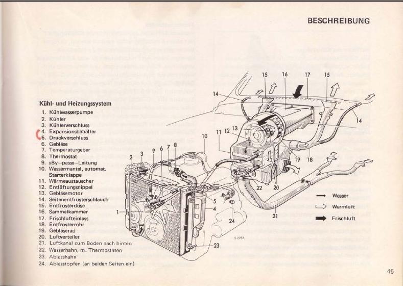

Aus der Betriebsanleitung.........
[ATTACH]70275.vB[/ATTACH]
[ATTACH]70276.vB[/ATTACH]
[ATTACH]70277.vB[/ATTACH]

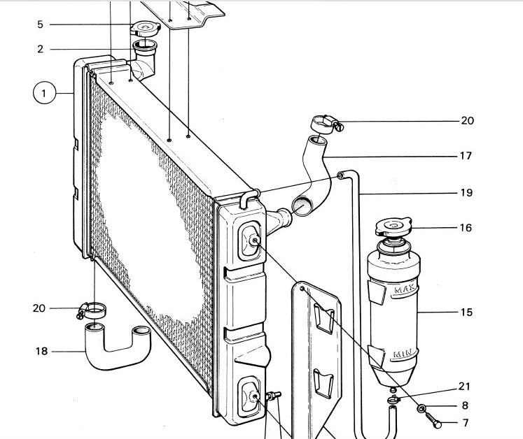

Die Deckel kann man leicht unterscheiden.
Am Kühler: Deckel ohne Federteller.
Am Ausgleichsbehälter: Deckel mit Federbelastetem Teller, ca. 3cm lange Feder (aus dem Kopf geschätzt).
[ATTACH=CONFIG]113091[/ATTACH] Der gehört auf den Ausgleichsbehälter.
Und Vakuum nicht ins Kühlsystem.
Gruß->
