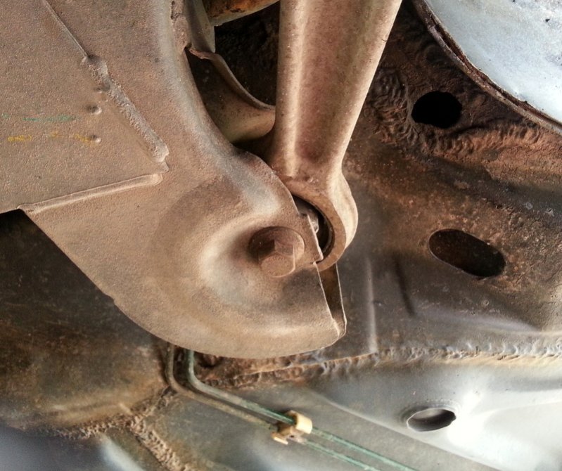

EM: Querlenker 1. Achse links Gummilagerung beschädigt - in meinen Augen kein Drama, aber wenn es sein muss: Habe einen komplett neuen Querlenker bestellt, für 77 Euro in der Bucht, weil ich nirgends die Gummibuchse einzeln gefunden habe und auch keine Presse habe um die neue einzupressen. Ist ja nur mit drei Schrauben befestigt, die sich hoffentlich gut lösen lassen (habe schon mal angefangen, sie mit WD 40 einzusprühen...)

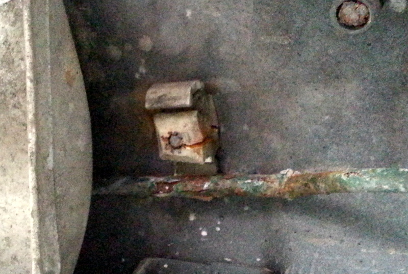

EM: Bremsleitung hinten Befestigung mangelhaft: Eine der kleine Clipse hinten ist gebrochen, werde mal versuchen beim Opel-Händler vor Ort Ersatz zu bekommen, müsste ja ein universelles Teil sein was viele Autos haben - hier ein Bild:

(die rostige Bremsleitung taucht übrigens nicht im Mängelbericht auf, ich werde sie trotzdem mal mit Owatrol-Öl am weiterrosten hindern...)

Immerhin habe ich inzwischen bei Porsche (!) für 98 Cent den Halterungs-Clip für die Bremsleitung aufgetan. Beim Porsche-Zentrum in Düsseldorf (ist bei mir ganz in der Nähe) gibt es sehr nette Mitarbeiter im Teileverkauf, die kennen mich ja schon :smile:

Was den Querlenker angeht, welche Buchse meint der? Und sicher dass es nicht besser ist beide Seiten zu tauschen?
Mit der Bremsleitung wärst Du an so manch einer Prüfstelle nicht mehr vom Hof gekommen ....
Ach ja: Hättest den Halter einfach nur um 180 Grad drehen müssen ... auf der anderen Seite ist auch ein Clip.
@Schweden-Troll: Ja, die Idee mit dem Drehen hatte ich auch, nur leider ist das ganze Teil in der Mitte gebrochen und sitzt nicht mehr fest auf dem Gewinde.
@Flemming: Dieses hier:
[ATTACH]70413.vB[/ATTACH]
LG Andy
Das ist aber die Stütze vom Querlenker oder schaue ich da schief?
http://www.jimellissaabparts.com/images/parts/saab/fullsize/C0415.jpg
Nummer 15 ist die Stütze, Nummer 17 ist das Lager:
http://www.daparto.de/Teilenummernsuche/Triscan/850065826
genau, um die Stütze geht es, und da um das Lager Nr. 17. Nur mal so interessehalber, woher weißt Du, dass das Lager bei Daparto genau das Lager Nr. 17 in der Zeichnung ist?
Nun ja, da hätte ich wohl doch etwas sparen können, wenn ich das Lager einzeln gekauft hätte, schade... aber so spare ich mir die Suche nach einer Werkstatt die es mir einpresst.

wenn du die Stütze abschraubst solltest du beim wieder anschrauben drauf achten das die darunter liegenden Hülsen nicht gequetscht werden, Ich glaube auch das man diese Schraube erst festdreht wenn der Wagen wieder auf den eigenen Rädern steht.
Grüße
Vor allem würde ich die Federhülsen (2 je Seite, sitzen übereinander auf der Schraube) neu besorgen. Kosten fast nix und sind meisten in einem üblen Zustand. Ich fand es am einfachsten zunächst die Gummilagerseite einzusetzen, Federhülsen einschieben so dass sie das Lager zentrieren und die Schraube nur ganz leicht anziehen. Dann den Arm am Querlenker andocken. Sonst geht das nicht so doll da das Federbein das gnaze nach unten drückt und man die Schraube mit den Federhülsen nicht richtig hinbekommt. Mag gehen, ich hab es lieber so wie beschrieben gemacht.
Einpressen ist es so eine Sache. Soll ja später wieder fest sitzen so dass sie nicht wandert in dem Alulenker.

Hülsen waren beim Neuteil dabei, habe es heute eingebaut. Alles ok soweit mit dem Fahrwerk vorne links. Ein größeres Problem ist der Kühlwasserverlust, dazu mache ich mal einen neuen Thread auf vielleicht weiß irgendwer eine Lösung...
