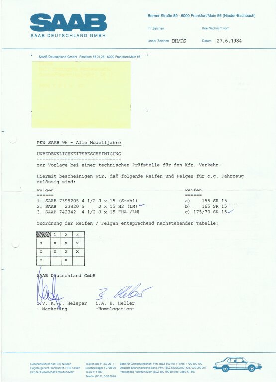

Felgen-Reifen Kombinationen
Hej,
das ist die Aufschlüsselung der Reifenfelgen Kombinationen von SAAB
[ATTACH]70671.vB[/ATTACH]
ich steh mehr auf die schmalen Reifen - zwecks der Traktion auf losen Untergrund :biggrin:
Gruß aus Franken
BÄRnd
Also. Bei den Ronal-Felgen in 5 Zoll waren 175/70-15 zulässig. Das geht auch mit Trick 17 in die hinteren Radhäuser.
Ciao!
Die 175 sind komischerweise auf 4 1/2 J zugelassen. Siehe Bernd's Liste
Bitte mal mit Brille nochmal gucken! ;-)
Ciao!
Ciao!
Schglaubschgehmalzumaugenarzt!!
