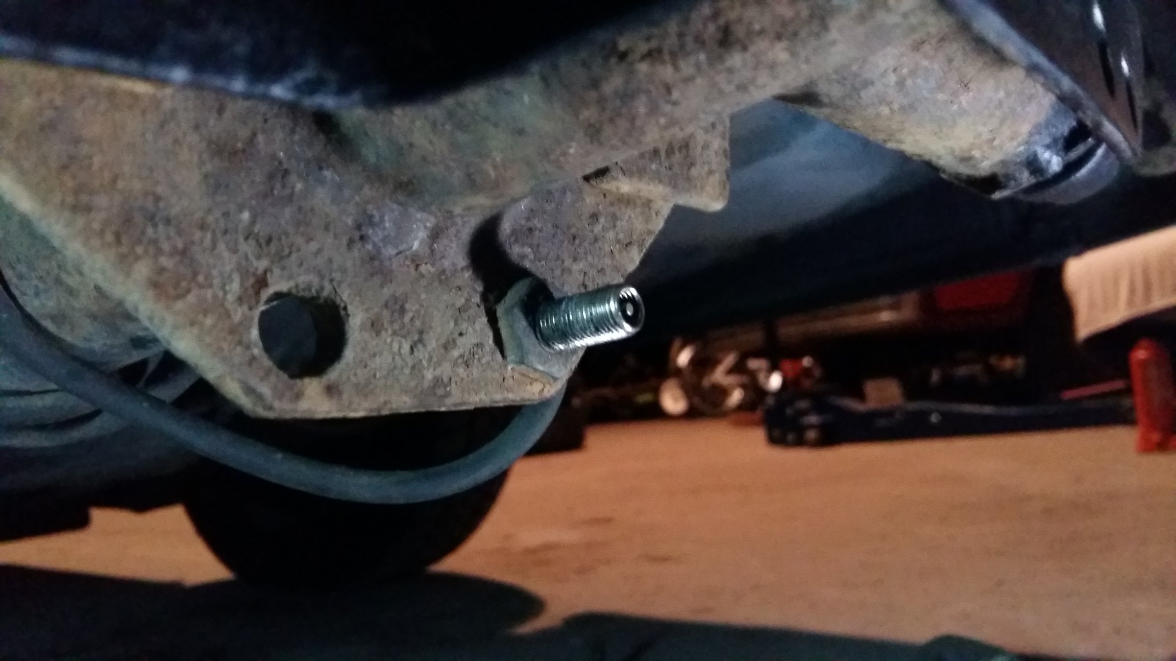

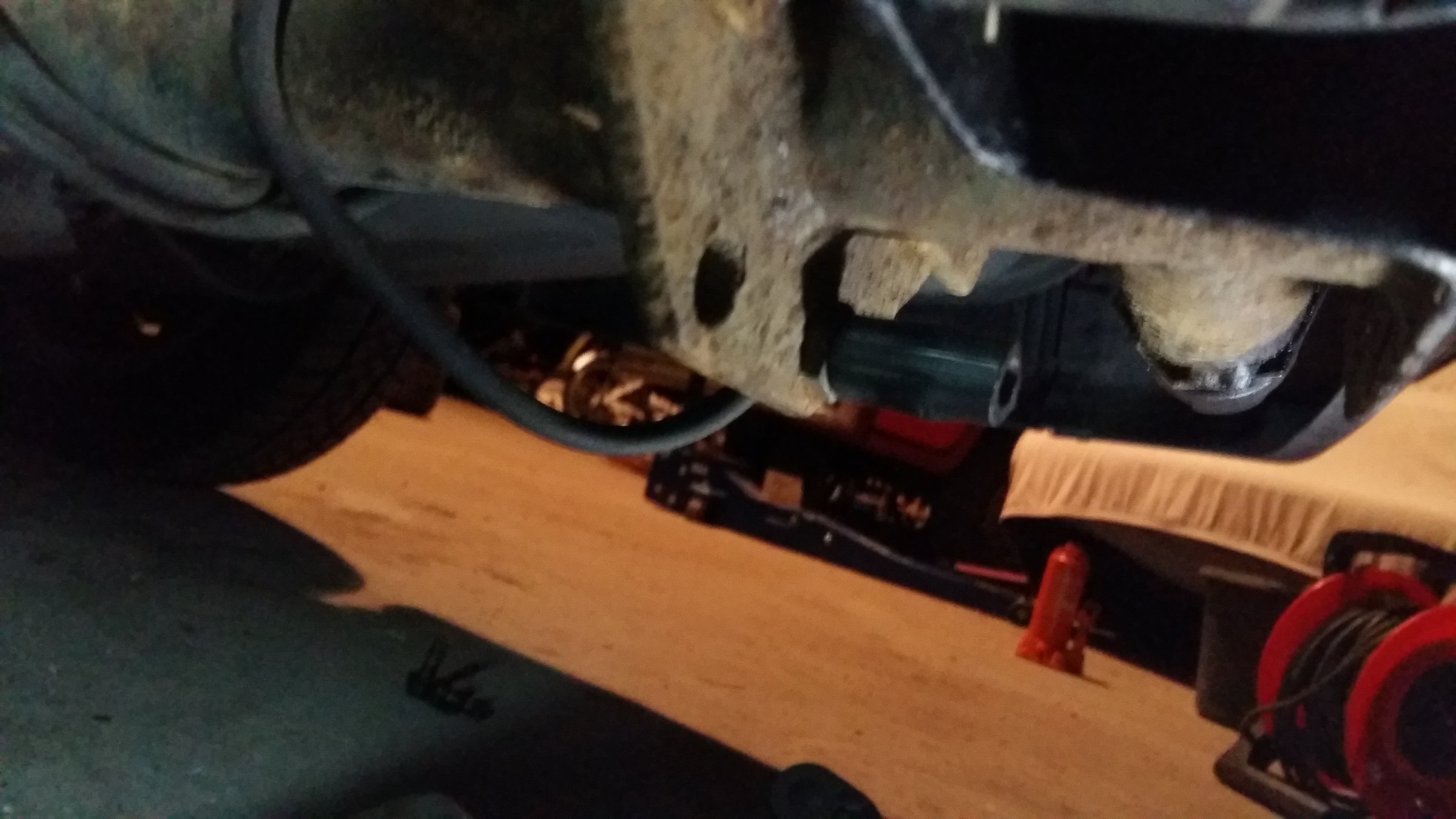

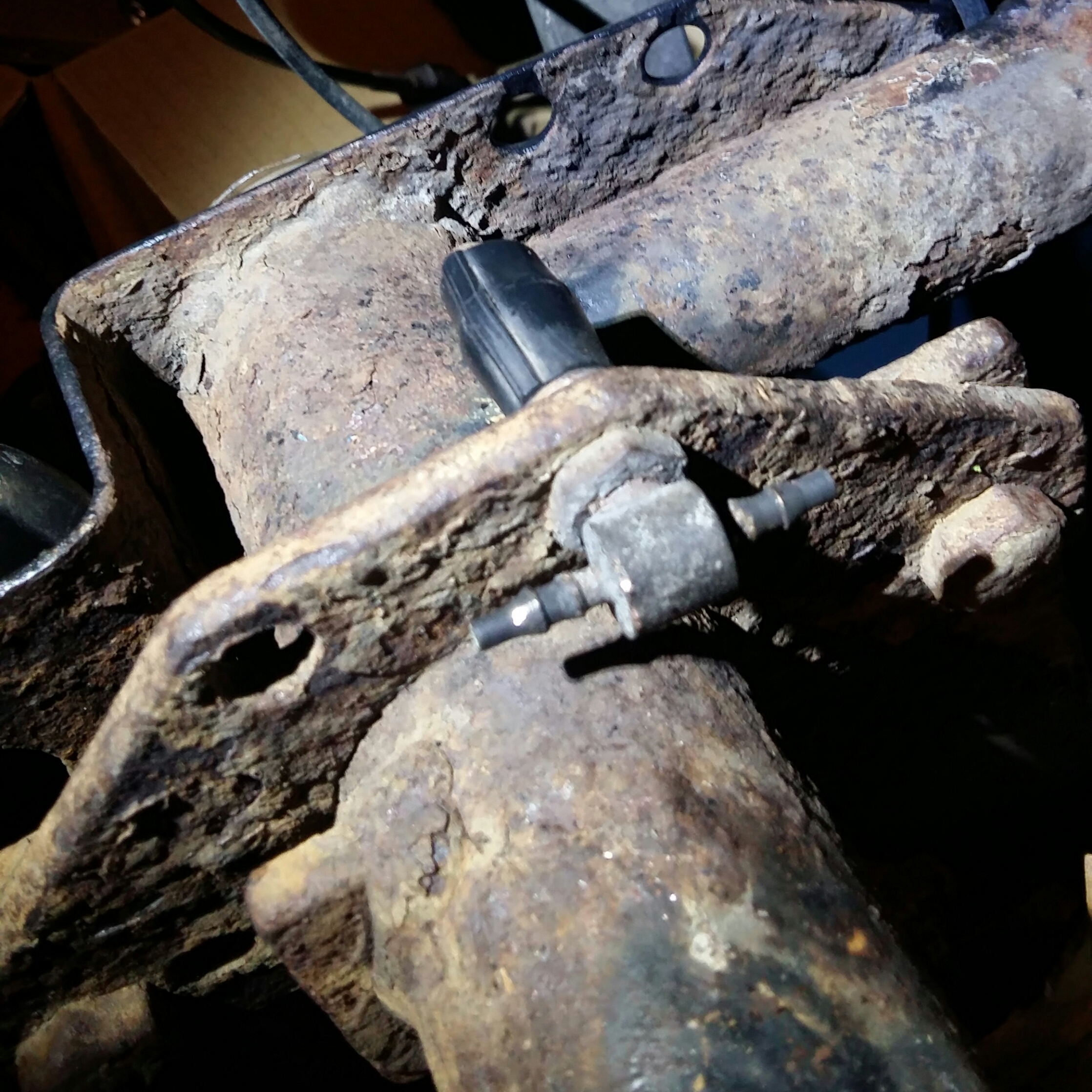

Ich musste an meinem "neuen" 91er 900 TU leider die originale SAAB Anhängerkupplung abbauen. Der Prüfer war bei der Vollabnahme sehr bemüht, sah aber ohne Prüfzeichen keine Chance die ins Gutachten zu übernehmen. Die AHK ist übrigens in dem Erstauslieferungsbeleg im Inspektionsheft eingetragen.
Jetzt zum eigentlichen Thema:
Es führt ein kleinerr Gummischlauch zur AHK und von dort wieder weiter. An der Kupplung ist ein T-Stück und an einem Abzweig ein Ventil. Auf dem Schlauch ist geringer Druck. Ich habe den Schlauchverlauf noch nicht weiter verfolgt.
Kann mir jemand sagen was das ist?
Der 900 ist aus Schweden importiert.
Die Fotos zeigen das Ventil mit und ohne Kappe und das T-Stück mit abgeknipsten Schlauch
Geht zu Luftkissen in den hinteren Federn. Die kannst du "aufpumpen", dann wird das Auto hinten härter, macht sich gut bei beladenem Anhänger.
In Skandinavien weit verbreitetes Originalzubehör. Wenn da noch Druck drauf ist, sind sie wahrscheinlich noch nicht mal gerissen!
Die AHK hättest Du übrigens nicht demontieren müssen. Kannst Du eintragen lassen "zu Abschlepp- und Rangierzwecken". Darfst Du dann eben nicht mehr benutzen, muss aber auch nicht abgebaut werden. Zum Rangieren auf Privatgrundstück etc. noch ganz praktisch. Oder eben, um den Originalzustand zu erhalten. :tongue:
Das ist vermutlich eine nachgerüstete Niveauregulierung per Luftdruck. Die Luftsäcke sitzen in den Federn hinten. Verfolge einfach den Schlauch der vom Ventil zu den Federn führt.
Danke!
Da bin ich ja jetzt echt froh drüber..auf dem 900 sitzt nämlich eine Toppola.
Habe die Schläuche am T-Stück abgeschnitten,morgen kommt es wieder dazwischen und dann pumpe ich mal auf. Wisst Ihr wieviel Druck da drauf kommt.

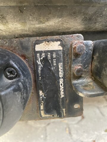

Hej, habe einen 900 Sedan über Umwege aus Schweden gekauft an dem eine AHK verbaut ist. Hat jemand Erfahrung ob die in D auch zulässig wäre? Eine Teile-Nummer ist vorhanden aber nicht mehr lesbar. Vermute, dass es eine schwedische ist und damit sonstwo nicht eingetragen werden kann.
