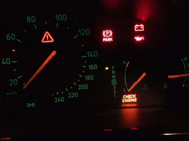

Kann mir jemand sagen ob Anzeige für das Automatikgetriebe im Kombiinstrument auch beleuchtet ist? Ich meine nicht den roten Balken der anzeigt welchen Gang man eingelegt hat, sondern die einzelnen Buchstaben und Zahlen.
So sollte das aussehen.
http://www.saab-cars.de/attachments/9-5-i/115526-amaturenbrettbeleuchtung-dscf5053.jpg
Ok, dann ist dieses Birnchen wohl bei mir defekt. Dafür müsste dann wohl wie beschrieben das halbe Armaturenbrett zerrupft werden...? Bisschen umständlich für ein Birnchen.

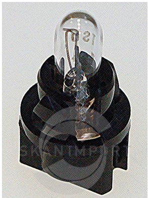

Ist das die EPC-Nummer 9505538?
Auf den ersten Blick für den 900 II, führt bei Jim Ellis u.a. zu:
http://www.jimellissaabparts.com/showAssembly.aspx?ukey_assembly=408789&ukey_product=3587459
Ich weiß nicht, ob die Fassungen beim 9-5 gleich sind...
Habe mal eben nachgesehen in alter Rechnung,
ich hatte seinerzeit "12V 1,2W Sockel B8,5d" bestellt (ohne Gewähr)..
Bearbeitet von rednose
Beim 900II als Warnlampe, sockel schwarz., beim 9-5 als Beleuchtung des Tachos. Führt bei Skandix zu http://www.skandix.de/de/fahrzeug-teile/elektrik/beleuchtung/leuchtmittel-12-v-12-w/1042934/ - die passt aber definitiv nicht in den Sockel! Bei Flenner findest du die, die passen sollte:

könnte evtl. passen, aber vermutlich mit 1W noch dunkler als die ohnehin nicht sonderlich helle original-beleuchtung:
http://www.reichelt.de/L-2321/3/index.html?&ACTION=3&LA=446&ARTICLE=9647&artnr=L+2321&SEARCH=W2x4%2C6d
die hier vermutlich zu hohe Leistung - Stromleitungen sollen das ja auch aushalten ;)
http://www.conrad.biz/ce/de/product/276002/OSRAM-Glassockellampe-W2W-12-V-1-Paar-W2x46d-x-L-5-mm-x-20-mm?ref=searchDetail
aber wie wäre es mit denen hier?
http://www.conrad.biz/ce/de/product/857020/OSRAM-Glassockellampe-W2W-12-V-1-Paar-W2x46d-Klar-x-L-5-mm-x-23-mm?ref=searchDetail
passt 23mm Länge rein?
