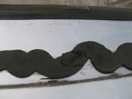

Zur Sache: Habe heute vom Eisblauen den Schwellkörper sprich Spoiler entfernt. 1984 war er original verklebt worden. Es gibt zwar 7 Bohrungen im Blech, durch die führten aber nur Gumminippel als Führung bei der Montage. Unterhalb der Scheibe war ein doppelseitiges Klebeband angebracht. Soweit so gut, der Spoiler ist runter aber die Kleberreste sind vollständig auf dem Lack geblieben.
Wie bekomme ich die Kleberreste runter?
Dicke ca. 5mm. Heissluftfön bringt nichts. Das Zeug sitzt bombenfest. Konsistenz wie Hartgummi.
Messer :stupido: mit wirklich scharfer Klinge. Flach angesetzt beschädigt das den Lack nicht!
mit dünner Angelschnur über dem Lack abschneiden
Zahnseide
Silikonentferner !
Terpanol von Normfest.
http://www.normfest-shop.com/pictures/2/www/275/2897_309_a.png
Oder einfach Öl.....
....und Geduld.... ;)
Erst einmal Danke für Eure Antworten und noch ein Bild von der Baustelle.
Scharfe Klinge fehlt mir. Rasierklinge ist mir zu unhandlich.
Cuttermesser hilft um die Dicke auf 1mm zu bringen.
Angelschnur 0.35 ist zu dünn und reisst. Reicht zwar für Hechte aber nicht für Saabs. :biggrin:
Habe mich mit einem Stahlvorfach beholfen das ist stabiler.
Da braucht es dann aber dicke Handschuhe und vieeeeeeeeel Geduld. :sleep:
Versuch mit Zahnseide steht noch aus.
Starte jetzt Versuche mit den Chemischen Keulen.
Mal sehen.
[ATTACH]71100.vB[/ATTACH]
...mit einem Kunstoffspachtel und anschließend, wie Saabienser schon schrieb, mit Silikonentferner.
Wenn du irgendwie dran kommst: Würth industry clean. Aufsprühen, einen Kaffee oder Bier trinken und dann die Klebereste einfach abziehen...
Den Lack auch? :biggrin:
Nee, der bleibt wo er ist...es sei den aus dem Bier wird ein Kasten:rolleyes:

Wenn das schwarze Klebezeugs fest und gummiartig ist, dann ist es wahrscheinlich Dichtmasse/Kleber auf PU-Basis. Klebt super auf glatten Flächen. Eventuell kann man es mit Reinigungsbenzin (kein Kraftstoff!!) aufweichen, könnte aber länger dauern. Am besten so viel wie möglich weg schneiden, z.B. mit einem scharf geschliffenen Kunststoffspachtel und dann die Reste mit Reinigungsbenzin abrubbeln. Um Kratzer zu vermeiden die Flächen vorher gründlich Reinigen.
