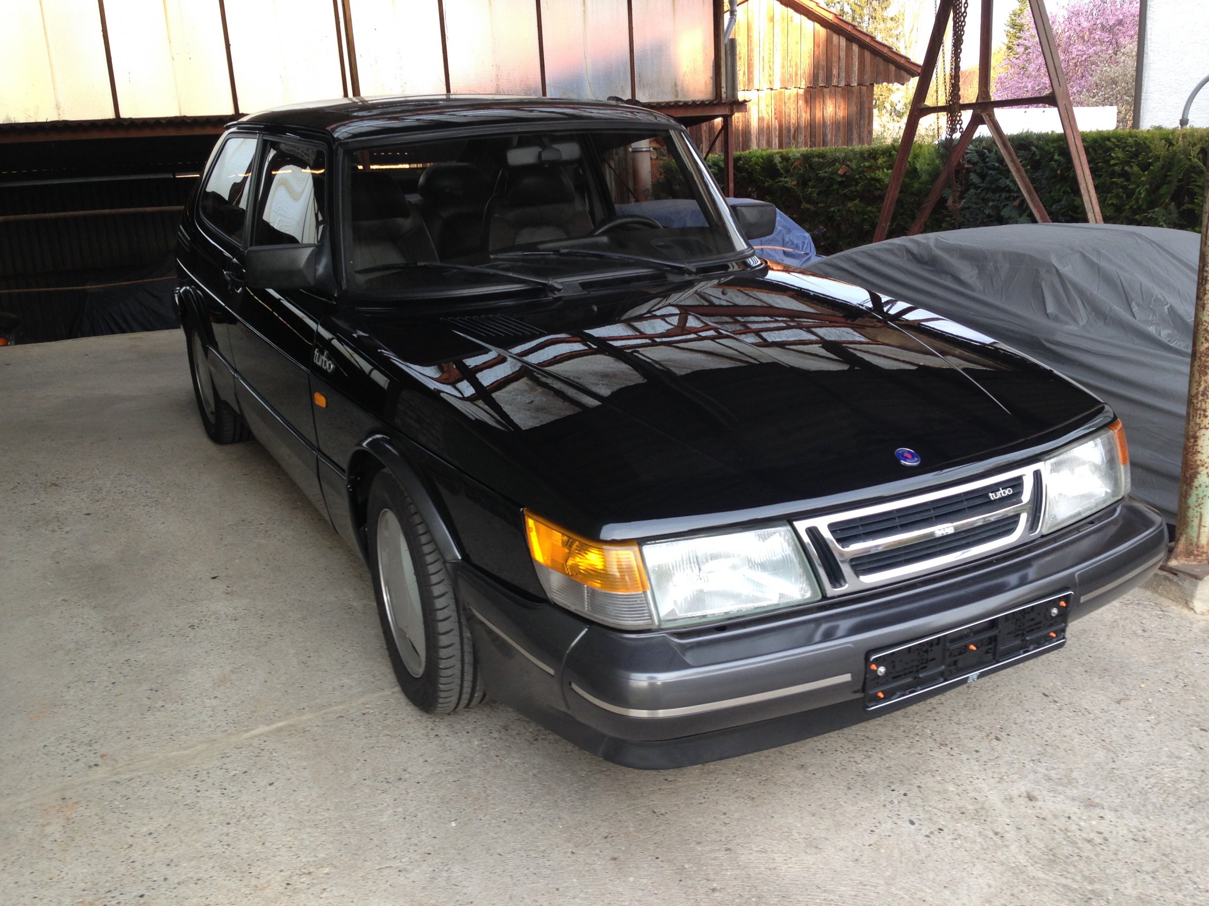

IMG_0980.thumb.JPG.7eb1b8d1c5f204a98803d2f51efbd8e8.JPG Von Klarlack auf Wasserbasis lese ich hier zum ersten Mal.
Und ja, Schwarz 170 wurden beim 900 und 9000 immer als Uni-Lacke ausgeführt.
Einschicht-Lackierungen in 170 habe ich (bei 900ern) in den letzten 15 Jahren mehrere ausführen lassen und bin mit den Ergebnissen zufrieden.
