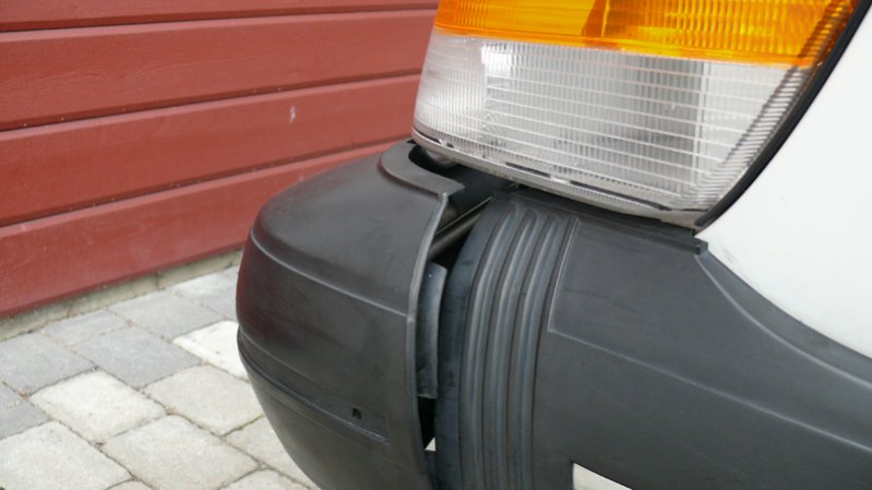

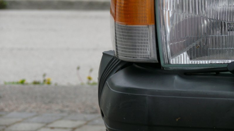

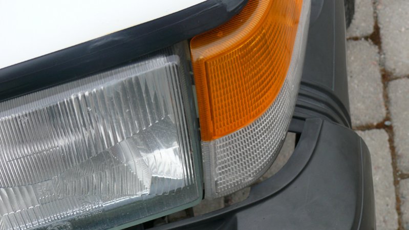

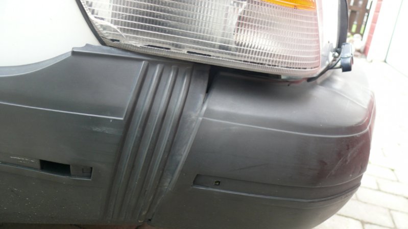

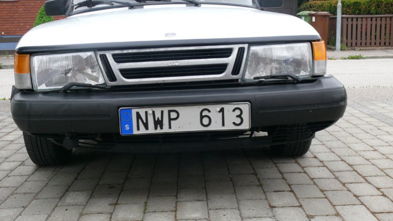

ich hab mal auf die Schnelle ein paar Bilder gemacht

Mach mal noch Fotos bei offener Haube, speziell den Schloßträger und da, wo er mit den Kotflügeln verschraubt ist links und rechts.
Also ich schreibe mal, was ich sehe:
Stossstange zur Fahrerseite hin verrueckt.
Scheinwerfer nicht in korrekter Position.
Kuehlergrill schief.
Und dann das schon erwaehnte Ueberstehen der Stossstangenteile.
Fuer den weiteren Fahrzeuggebrauch wohl nicht so tragisch, allerdings sieht das doch nach mehr als nur mitgenommener Stossstange aus (oder war die Beleuchtungseinheit vorher auch schon so krumm?).
nein, aber für mich sieht es so aus, dass "mitgenommene Stoßstange" dafür verantwortlich ist, dass der Rest auch nicht mehr so richtig sitzt ...
wenns wieder ordentlich werden soll, ab zum Karosseriebauer des Vertrauens ;-), da ist höchstwahrscheinlich bisschen was verzogen...

Ich habe mir das Ganze jetzt noch mal aus allen Winkeln (von außen, innen und unten) angeschaut und es macht den Eindruck, dass "einfach nur" die Stoßstange um ungefähr 2 cm in Richtung Fahrerseite verschoben ist, was natürlich auch dafür sorgt, dass z.B. die Beleutungsanlage nicht mehr so sitzt, wie sie sitzen soll..
wie auch immer, ich werde wohl morgen mal eine Werkstatt aufsuchen und schauen, was die sagen ...
Die Stoßstange hängt am Schlossträger, und der Schlossträger ist mit der Karosse (Querträger und Kotflügel) verschraubt. Schlossträger richten ist leider nicht möglich. Wenn Du Glück hast, ist's nur der Schlossträger. Viel Glück.
Hängt sie nicht.
Nein, für mich machen die Bilder eher den Eindruck, dass die Beifahrerseite gestaucht wurde und auf der Gegenseite es sich rausgezogen hat (Stosstange).
Das sagt mir zumindest auch der schiefe Scheinwerfer links und das gebrochene Begrenzungsleuchtenglas ebenfalls links. (Beifahrerseite)
Wie schon andere sagten: Schlossträger überprüfen, Stossstange ab und überprüfen.
Die Stoßstange hängt am Schlossträger, ...
Nein, der Bumper hängt direkt an den Längsträgern.
Der Schlossträger ist nur Dünnblech.
Auch nicht direkt (siehe #5) aber die Kraft läuft dann schon dorthin und letzendlich aufs Radhaus.
