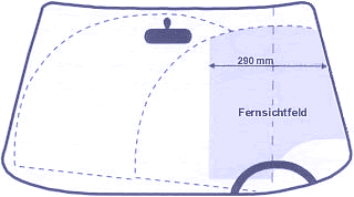

Je nach Größe des Defektes ist es entweder ein ERHEBLICHER MANGEL oder gar ein Mangel der das KFZ VERKEHRSUNSICHER macht.

Die offizielle Definition r-125-vorderes-sichtfeld ist auch nicht einfacher. :rolleyes:

Ganz grober Anhaltspunkt: Die Scheibenwischer müssen das gesetzliche Sichtfeld überstreichen, Steinschläge im Wischfeld sind also „nicht gut“.

Der Steinschlag auf der Beifahrerseite ganz am Rand sollte kaum interessant sein, den anderen halte ich fuer heftig im Sichtbereich. Du kennst die DIN A4 Blatt-Methode?
Ich meine auf dem Bild einen Nicht-9000er zu sehen? Wie sieht's beim gezeigten Modell mit Scheibenrahmenrost aus?
Ist ein BMW 1er, mein 9000er macht wenig Ärger. Der 1er kassiert einen Steinschlag nach dem anderen. Keine Ahnung wieso. Das mit din-A4 habe ich gelesen. Der Sichtbereich ist dann wohl betroffen. Die Stelle ist etwa 10cm vom oberen Rand entfernt.
