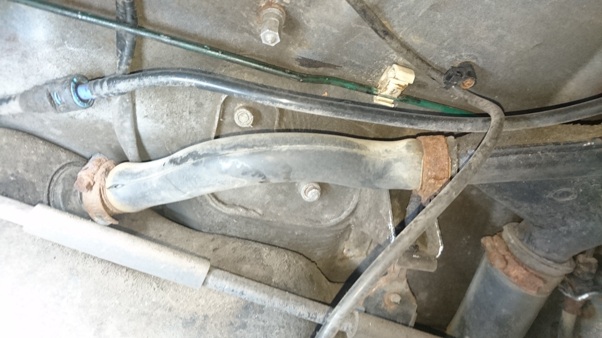

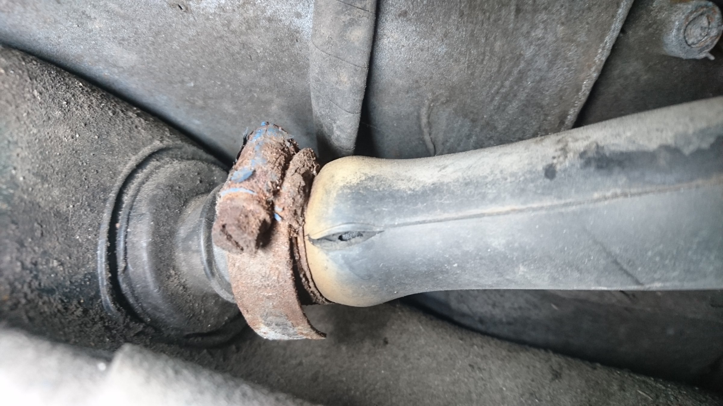

Moin. Der Thread ist zwar schon etwas älter aber aus gegeben Anlass möchte ich mal weitergeben, wodurch bei mir ein Benzingeruch im Innenraum entstand (Saab 900 ii, 2.0i, 1997). Bei mir hat sich in einem der Schläuche, die zum Tank führen, ein Riss gebildet. Dadurch ist immer mal ein Bisschen Sprit rausgetropft und besonders im Stillstand schön aufwärts verdampft. Im Innenraum gibt es bekanntlich unter den Rücksitzen diese Plastikabdeckung der Serviceklappe, die nicht gerade Gasdicht ist. Ein Paar Tropfen Sprit reichen dann, um eine ordentliche Duftnote zu hinterlassen. Tückisch ist auch, dass eine kleine Menge Sprit zwar super stinkt, aber auch schnell verdampft (sofern nicht mehr Sprit "nachkippt") und die Leckage ggf. nicht mehr zu sehen ist. Wenn der Riss nicht gerade im sichtbaren Bereich auftritt wie bei mir, fällt das nicht direkt auf. Bei mir trat der Geruch auch erst verstärkt auf, wenn ich den Wagen mal vollgetankt hatte, sodass durchgehend Benzin zum Riss geschwappt ist. Anbei mal zwei Bilder aus Sicht von hinten auf den Tank und den Schlauch, der etwas über der Hinterachse liegt. Vllt hilft es ja dem einen oder anderen hier.

Scheint eine Schwachstelle zu sein mit fortgeschrittenem Alter. Hatte der '98er 9-3 2.0i meines Bruders vor 3 Wochen auch. Werde mir das bei Gelegenheit bei den restlichen 9-3 im Familienfuhrpark mal anschauen und ggf. den Schlauch erneuern, wenn die allzu mürb aussehen.
Ist leider eine Schwachstelle.
Hätte ich genau dort beim Vorgänger und jetzigen 9-3. Beide Male kuriose Weise um 200000 km.
Gibt es zu dem Schlauch eine Teilenummer?
