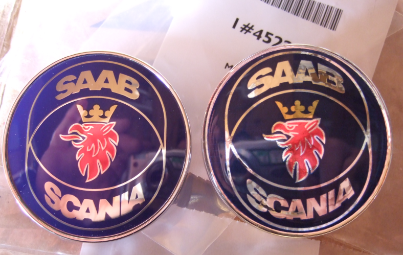

Hallo allerseits,
nachdem ich heute einen kleinen Satz Embleme aus den USA erhalten habe wollte ich mal fragen, womit ich die am besten festklebe, immerhin sollen die ja auch die Waschstraße usw. überleben.
Natürlich kommt erstmal der alte Kleber runter, der hat teilweise die Konsistenz von Gips, aber nach über 20 Jahren kalifornischer Sonne wundert das ja nicht. Die Oberflächen werden selbstverständlich gründlich gereinigt und entfettet. Nun sollen die Teile natürlich auch im deutschen Winter halten, was eine weitere Anforderung an den neuen Kleber wäre.
Nur am Rande: ich war über den Zustand der Embleme wirklich erstaunt, die schwarze Farbe an den Rändern ist noch fast vollständig und die Metalloberflächen sind ohne größere Kratzer, also fast wie neu.
