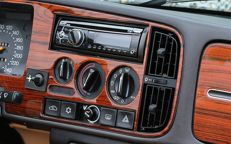

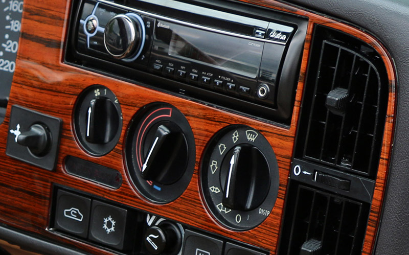

Interessante Nahaufnahme. Da sieht man deutlich, dass die späten Armaturentafeln (ab 1992?) wirklich anders gestaltet waren. Die Stege sind dicker, das massiv wirkende Furnier steht weiter hervor. Siehe Heizungs- oder Leuchtweitenregler. Im Vergleich mein Brett von 1991.
Bedeutet das, dass auf den späten Brettern Furnier aufgrund von mehr Auflagefläche besser zur Haftung gebracht werden kann?
Bearbeitet von jungerrömer
Also meines Erachtens unterscheiden sich die Tafeln bis incl. MY '91 und ab MY '92 nur in der bei letzteren fehlenden silbernen Einfärbung des äußeren Randes.
Alles andere würde ich primär zuerst in unterschiedlichen Furnieren begründet sehen.

Nur mal nebenbei: Der Spiegelverstellschalter links ist falsch herum montiert.
Einen Unterschied erkenn ich auch, und ehrlich gesagt, gefällt mir das weiter Herausstehen des Holzes beim Cabrio von AeroCV nicht so sehr.
Woran das liegt, kann ich nicht sagen, aber das Finish beider Armaturenbretter vom Holzwurm gefällt mir wiederum sehr.
Kann es auch sein, dass die Holzumrandung der mittleren Armaturenbrettluftdüsen bei AeroCV wiederum dicker ist als bei jungerrömer? Ersteres ähnelt damit wiederum mehr dem Originalholzarmaturenbrett von Saab.
Mein Ideal: Die dickere Umrandung der mittleren Luftdüsen von AeroCV mit der Filigranheit der nicht so weit um die Schalter herausragenden Holzverkleidung von jungerrömer!
Danke, ist mir in der Tat noch nie aufgefallen.
Mit dem Rest kann ich sehr gut leben. :lollypop:
Erstaunlicherweise berichtet der Holzwurm ja, dass er der Originallieferant für Holz in D-Land war. Vielleicht meinte ja damit auch "nur" lediglich nachbestellte Paneele?
Ehrlich gesagt vermute ich, daß beim Brett von AeroCV lediglich die Stege des Nachrüstholzes dicker ausgeführt sind, da sie die Heizungsregler teilweise sogar verdecken. Allerdings mag die Parallaxe täuschen, eine full frontal :biggrin: Aufnahme könnte helfen...

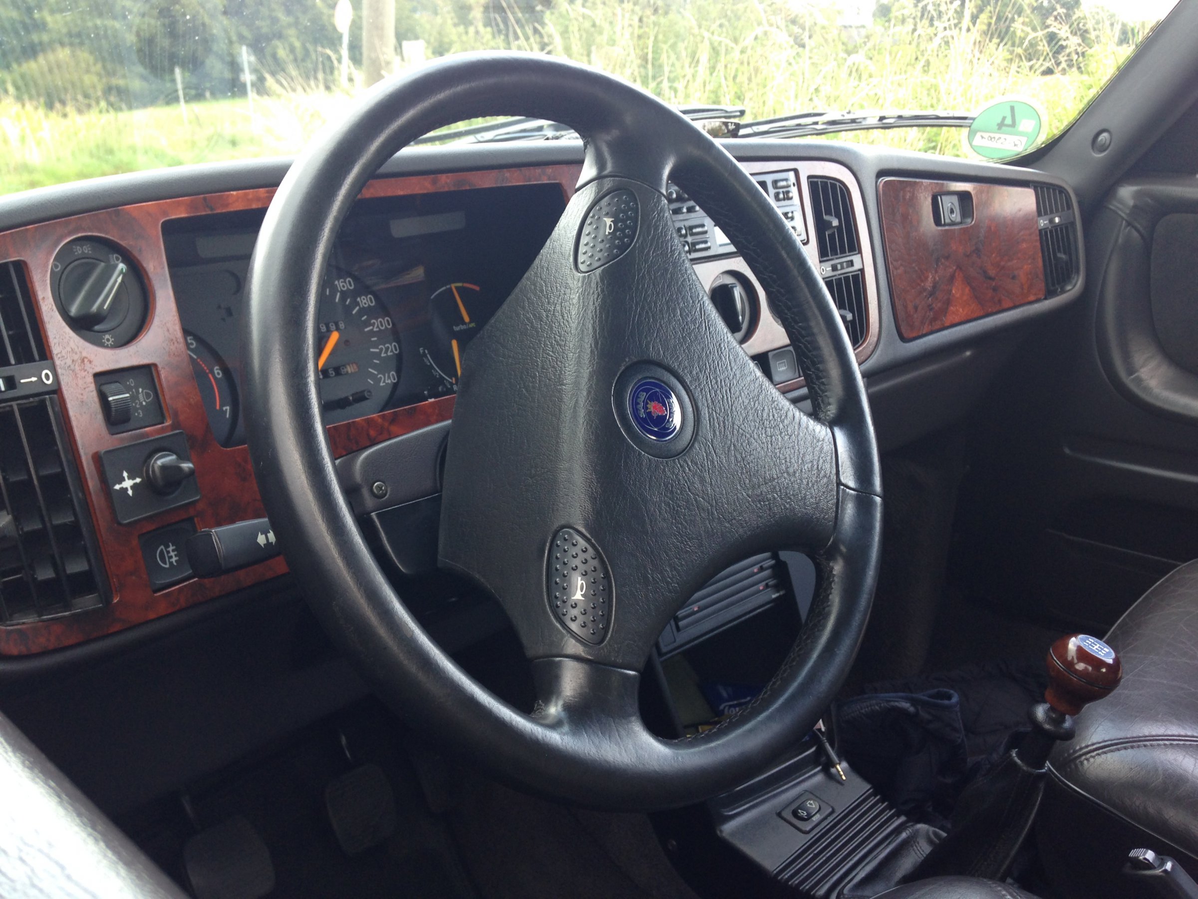

Generell denke ich, daß die Materialdicke der "Factory"-Bretter insgesamt etwas geringer ist, zum Vergleich (Originalausrüstung):
http://i.imgur.com/cxGJD8j.jpg
http://i.imgur.com/BEIKu9u.jpg
